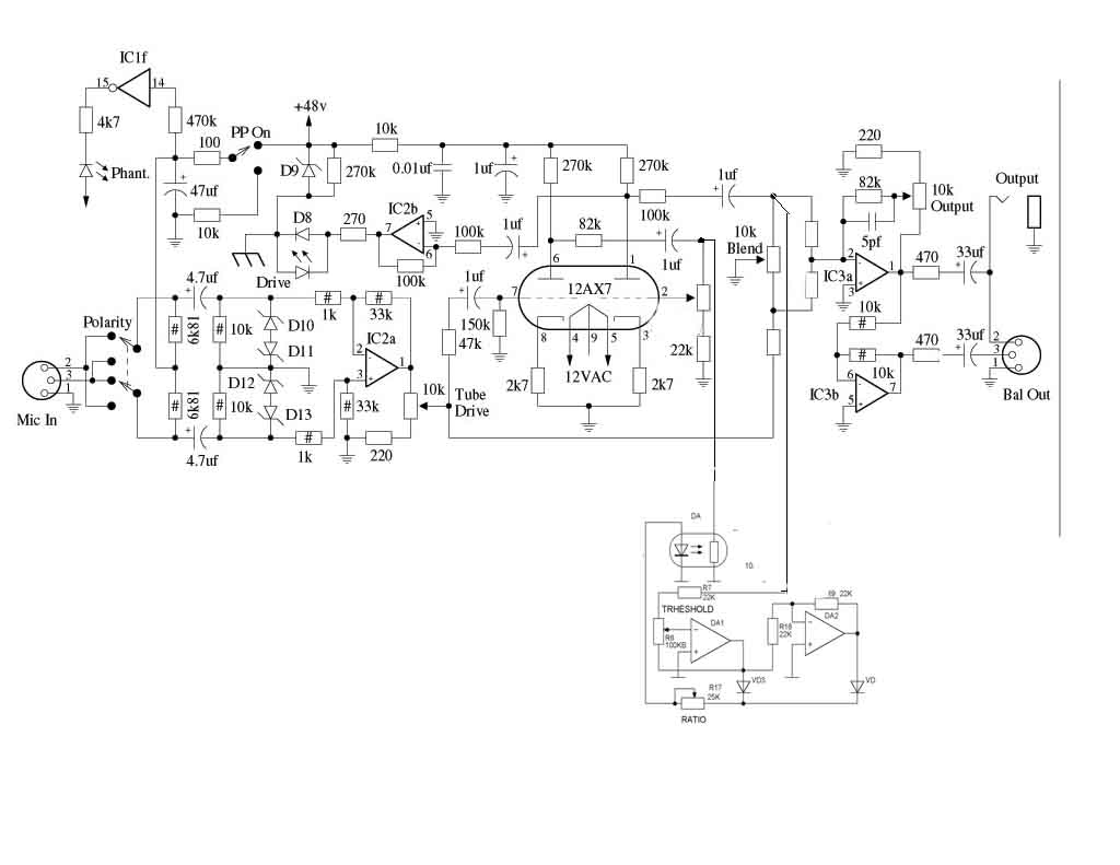

У меня вопрос к топикстартеру, (Вари-мю) , и всем , кто делал подобные микрофонные предусилители. Вопрос по сеточному резистору первой лампы, он-же - шунтирующий вторичку входного трансформатора. На схеме- не указан его номинал. Прекрасно понимая его двойное назначение - спрошу:
Не пробовал ли кто обходиться без этого "сглаживающего" (сеточного) резистора?  И на какой частоте у кого и при каких входных трансформаторах - наблюдался резонанс?  Один мой старший товарищ, говорил что у входных трансформаторов от Ломо УП-27 такой резонанс (без сглаживающего резистора) был в районе 13-14 кГц .
Какой номинал сеточного резистора у Вари-мю ?  около 50 кОм?
[img width=\\\'500\\\' src=\\\'http://i238.photobucket.com/albums/ff49/vari-mu/prela2.jpg[/img]
  В схеме 330К , его назначение вспомогательное ,
чтобы сетка лампы не отрывалась от земли во время манипуляций
на гитарном входе . Номинал может быть от 100К до 1М ,
учитывая его шунтирующее действие на гитарные датчики .
На микрофон столь большие номиналы влияние не оказывают .
 Если Вам неоходимо поправить "кривой " трансформатор
с помощью шунтирования вторичной обмотки трансформатора ,
резистор нужно ставить до разъема JACK гитарного входа ,
непосредственно на вторичной обмотке входного трансформатора .

Кто может подсказать причину возникновения шипения каскадов? Собрал по схеме из первого поста. Шипение исчезает при закорачивании сетки на землю. Заранее спасибо.
PS: Вдруг кому пригодится моя печатка блока усилителя.
« Последнее редактирование: Января 14, 2013, 03:34:45 pm от ramiress »
AndreyBarbus
Преамп + компрессор
« Ответ #312 : Января 21, 2013, 08:28:09 am »
Такое возможно при определённых св-ах лампового каскада, или возможно шумит сама лампа, попробуйте заменить лампу!
ramiress
Преамп + компрессор
« Ответ #313 : Января 21, 2013, 12:36:58 pm »
Лампы менял - не они виноваты, уменьшил коэффициент усиления до исчезновения шипения, но понимаю, что это - не выход. Может ляп в печатке...какой-то хитрый нюанс закрался? Печатку промыл спиртом - не помогло.

« Ответ #316 : Января 22, 2013, 04:33:45 am »
По печатке. Так землю разводить,тем более для ламп, Имхо нельзя. Желательно ветками и в одну точку.
Вот смотрите как у Гурафа плата усилителя разведена -
Не должно быть "петель", т.е. дорожки земли, не должны нигде замыкаться. Иначе "земляная петля".
Попробуйте подрезать где красным.-

по поводу земли - подрезал сразу-же после травки, но с другой стороны (там, где тоньше), этот косяк сам определил,только на печатке не исправил. Есть у меня подозрения на переменник, так как применен китайский фирмы TOMY, думаю заменить его на галетный ступенчатый регулятор.
Преамп + компрессор
« Ответ #318 : Января 23, 2013, 01:31:08 am »
Это не переменник шум дает... это утечки. "Земляные петли" тоже не причем, в данном случае, ведь не фонит же по 50 -ти герцам, а шум этот по ВЧ спектру, я правильно понял?! Если да, то это утечка по плате. Возможно нужно просто хорошенько её отодраить изопропилом/ацетоном/изопропилом. Дело в том, что плохого качества припой/флюс дает размазки флюса, а если их хреново промыли, или не чистым изопропилом/ацетоном/изопропилом то на плате остается тончайшая пленка из размазанного флюса ( проверить очень легко, посмотреть внимательно на свет, и смочив ацетоном пощупать пальцем, если палец липнет, хоть чуть чуть, то на Вашей плате "размазка" флюса ) Некоторые флюсы, например "канадского" припоя содержат нашатырь и ортофософорную кислоту, в ничтожном количестве ( хотя со временем это ничтожное количество вылазит боком, медь окисляется от такого флюса, становиться зеленой) а по такой размазке, такого/подобного флюса, течет  по сумасшедшему. Сам нарывался неоднократно на эту проблему, пока не уяснил что к чему. Повторюсь, но хотя бы СЕТОЧНУЮ цепь лучше делать навесом, на фторопластовых стойках.
ЗЫ. - зашунтируйте сетку на землю через резистор 3 кОм, если шипение исчезнет, это 100% утечка по плате. Методы борьбы я Вам озвучил.
« Последнее редактирование: Января 23, 2013, 01:34:02 am от Andkiev »
