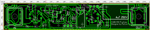

Пока набросал но не проверил. Лайот что то не грузит. Попробую позже.
http://yadi.sk/d/qOLsZHzm2I5fo
« Последнее редактирование: Февраля 01, 2013, 10:40:27 pm от as1 »
VARI-MU
Преамп + компрессор
« Ответ #321 : Февраля 01, 2013, 11:30:35 pm »
Евгений , накальные цепи первой лампы пускать по земле не правильно , лучше уж навесными проводами отдельно между двумя лампами , потом зазелить , или подвесить на +15V .
Остальное вроде правильно .
as1 А вы могли бы печатную плату скинуть в личьку спасибо.

zx15zx20 Плата в деле не проверена!!!(сцылка для скачивания ниже, "VP")
Трансы под ОЕР, отверстия под другие трансы. Накал отредактирован по замечанию Владимира, там можно перемычку поставить (заземлить) или питать отдельным проводом, как описал автор схемы (4-ая нога обеих ламп).
БП вот это должно подойти - http://diyfactory.ru/forum/index.php?showtopic=442&st=160
Что то типа этого должно получиться -
http://diyfactory.ru/forum/index.php?showtopic=1882&st=20
« Последнее редактирование: Февраля 05, 2013, 11:11:54 pm от as1 »
