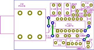

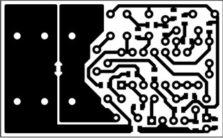

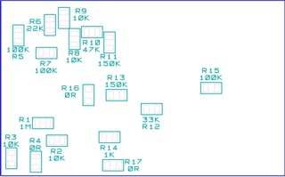

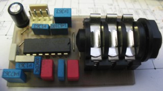

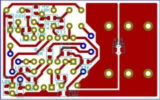

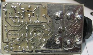

KMG
Собираем Slo Recto Twin
« Ответ #93 : Апреля 05, 2010, 05:32:15 pm »
Вариант спикосима винтаж V30 прямо на джеке - одно/двуполярное питание и возможность землить или "-" или "+" при однополярном питании
Комментарии на схеме
[img width=\\\'500\\\' src=\\\'http://milas.spb.ru/~kmg/files/projects/cabsim/v30/mod/v30mSchS.jpg[/img]

2 KMG а нет в sprint layout чертежа? Можн оан мыло - iceknight2@gmail.com
