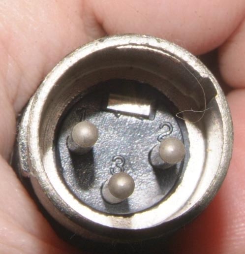

А нафига паять, если можно купить правильный микрофонный кабель. Я тут наткнулся на секретные данные, что сопростивление микрофонного шнура должно быть 600 ом. Я решил померить сопротивление всех трех линий шнура. Получилось:
2 -   02.1
3  - 01.7
1  - 01.7
То есть тут даже не 120 ом как на шнуре для светового оборудования, а в сто раз меньше! Короче лоханули меня с этим шнуром, это не микрофонный шнур. На нем написано premier professional parallel  simmetric  interconnect audio-video cable -o.f.c.-double shielded  o.d.7.5mm full silver plated  99.99%. Вот такая фигня. То есть это не микрофонный шнур и наверно от этого и помехи. Хорошо, что заранее заказал микрофонный шнур из китая. Было ощущение какого-то подвоха с этим шнуром. Как прибудет, изпытаю. Фотки лохотронного шнура прилагаю
[img width=\\\'500\\\' src=\\\'http://i99.fastpic.ru/big/2018/0212/5f/08b7d18f7259d1d34936992e395c4d5f.jpg[/img]
[img width=\\\'500\\\' src=\\\'http://i99.fastpic.ru/big/2018/0212/de/a40c178f425c397b822eef9cc5c484de.jpg[/img]
Что за бред??? Не сопротивление шнура 600 Ом (если оно так - это не шнур, а греющий кабель :-) ), а входное сопротивление входа микрофонного предусилителя 600 Ом.

« Ответ #63 : Февраля 12, 2018, 01:18:56 am »
Ну тогда остается вариант жужжания за счет типа разводки WRONG. Короче подожду прибытия китайского шнура - авось повезет.
