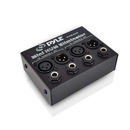

Короче поговорил с расово верным электриком и он сказал буквально следующее: "Впайка в шнур резистора на 200-600 ом только ослабит сигнал целиком, но не удалит шум из него" то есть тут тролли хорошенько постебались насчет впайки резистора. Короче, если есть шум из шнура, меняйте шнур. Шнур надо брать из Китая, неважно где. Ни в коем случае не брать шнуры через авито, так как там впаривают шумящее говно, выдают шнуры от видео\аудио (видать цветомузыкавого оборудования) за микрофонные. Если будете брать в аудиомагазине, тащите свой предусилок и проверяйте на месте шнур, чтобы быть точно уверенным, что не шумит.
И еще касательно устройств типа soundking qrp и других, фотки которых приводил выше, - они также не устранят шум шнуров, они только устраняют шум от переменного тока. Мне неизвестно, куда их вообще можно применить, так как у них xlr разъемы, но они не устраняют шум шнуров, - видать сфера их применения ограничивается этой цветомузыкой.
