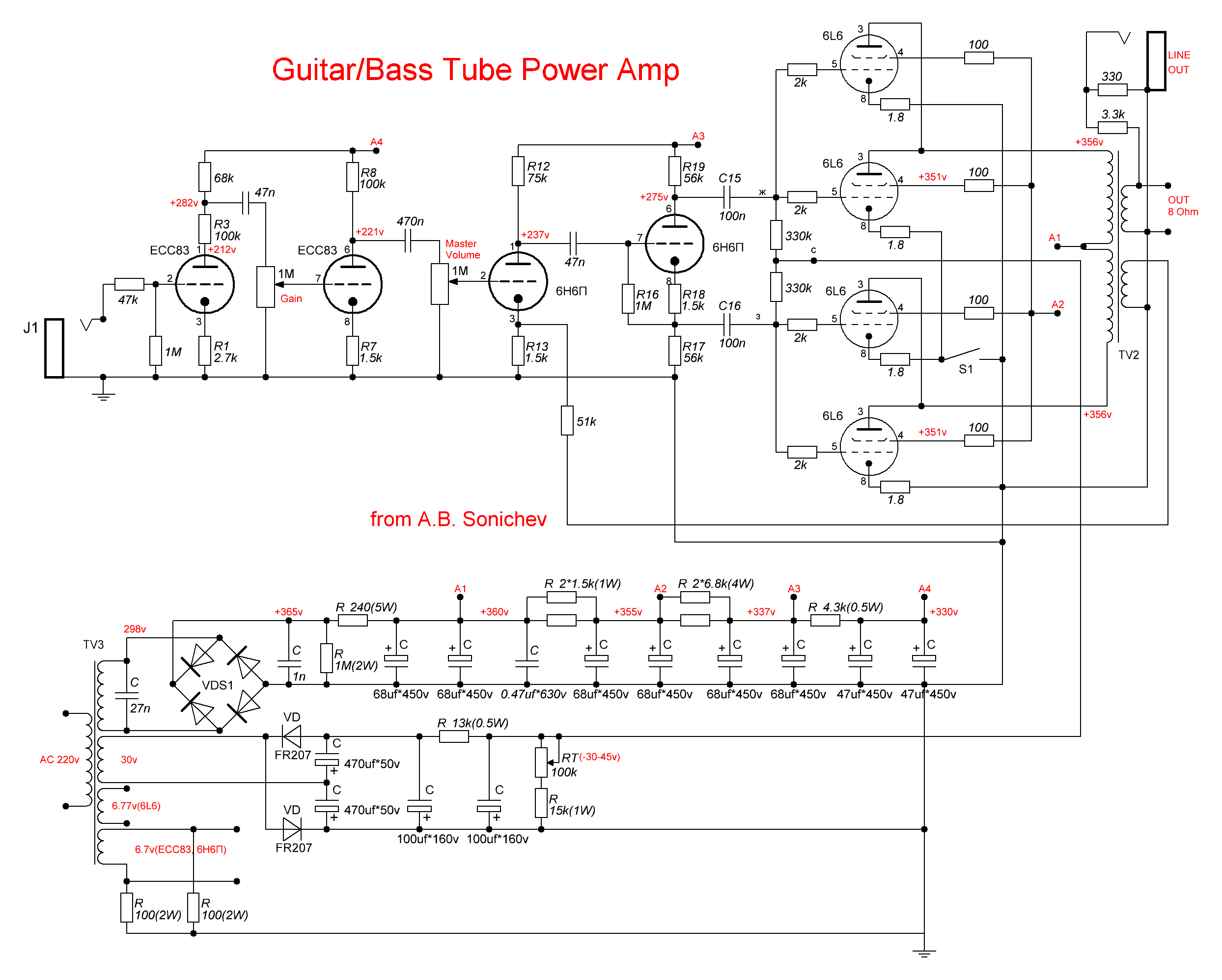

Сегодня закончил переделку лампового уся EAG AE 057 под гитарные нужды. Пока без ТБ и др. наворотов. На схеме четыре выходных лампы, но сейчас у меня их две. Ещё две в перспективе. Выходной транс от ламповой же Tesla (модель не помню), ибо у родного первичку пробило на вторичку.
Тут же и схема всего питания уся. Накал- переменка, анод- RC фильтр. Как и в варианте с Регентом- фона нет, шум минимален, даже когда отпускаешь струны.
Проверял на 10ГД-30, установленном (временно) для проверки в ящик от уся.

« Ответ #13 : Июня 13, 2016, 09:18:28 pm »
Вай, сколько лишнего в схеме БП!  :)
С диодного моста VDS1 подавайте сразу в точку А1. C 1n не нужен,  R 240 Ом не нужен, одного электролита на 68 мкФ для питания анодов 2х6L6 хватает, ...будет 4х6L6 поставите 100 мкФ. Параллельно первой ёмкости фильтра два последовательно соединённых резистора на 100К 2 Вт (разряд). Далее идёт тумблер "Standby" - разрыв питания. После него питаются аноды выходных ламп. Затем идет дроссель на 5-10 Гн 100 мА, электролит 68 мкФ, отвод на вторые сетки 6L6, RC - 4,7К+68 мкФ и пошёл отвод на фазоинвертор (ФИ). Далее RC - 10К+22 мкФ и питание входных каскадов. Т.е. не надо тотально завешивать каскады электролитами с огромной ёмкостью.
В схеме отрицательного смещения тоже большие ёмкости. Хватит 2х22 мкФ.
Пред и ФИ (с раздельной нагрузкой) - типично негитарные. Это скорее Hi-Fi УМЗЧ.
Какое приведённое сопротивление к анодам?

гитарный ламповый комбик
« Ответ #15 : Июня 13, 2016, 09:29:31 pm »
Его нет, а должен быть между анодами и экранными сетками. Собственно, питание вторых сеток нужно хорошо фильтровать. И сопротивления по 100 Ом надо заменить на 470 Ом, 6L6 не любит перегрев сеток.

« Ответ #16 : Июня 13, 2016, 10:12:09 pm »
Beermonza, спасибо за рекомендации.
Он мне в руки попал в неисправном состоянии и сильно ковырянным. Про вых. транс я написал выше. Там стояло четыре выходных лампы, но две были добавлены и болтались чисто на проводах. За что и были мной удалены. От изготовителя стояли всего две выходных, но силовой транс позволяет добавить ещё.
Т.к. с рождения этот усил был студийным, то пред, по родной схеме, шёл с вх. трансом, дискретным ТБ на фиксированные НЧ и ВЧ с -10Дб до +4Дб. Транс и ТБ аннулировал, вх. каскад немного пересчитал, под гитарную чувствительность, схему ФИ оставил родную, только изменил немного номиналы.
С ФИ хотел заморочиться, переделать по другой схеме, но на родной плате итак уже порядочно переделок. Надо новую плату делать. Но, такая конструкция ФИ встречается и у некоторых производителей гитарных комбо. В нескольких моделях Ампег, например.
На счёт 470 Ом во вторых сетках понял- будем менять. В Регенте (2*EL34) вообще стоят по 1к.
Ещё заменю катодные резисторы на 1 Ом, чтобы легче ток покоя было считать. Может регулировку смещения раздельную сделаю.
кактус, извиняюсь, что влез со своим усилителем в Вашу тему. Хотел показать, что и без стабов на ПТ и накала по шумам/фону может быть нормально. Минус- если напряжение в сети нестабильно, то оно так же плавает и на выходе с Б.П.
« Последнее редактирование: Июня 13, 2016, 10:49:56 pm от Sonic »

« Ответ #17 : Июня 13, 2016, 11:33:52 pm »
да нормально, тема как в тему) Усилитель для бас гитары.
да все применяют для гитар фазоинвертор с разделённой нагрузкой, а на схеме весьма своеобразный фазоинвертор.  А если работает и нравится, хорошо. Только 4 лампы покупать и менять сразу все желательно подобранные.
Гитарный мощник Пуш-Пул у Медведа, классика. в мод С вот как бы можно брать за основу.
Пытался на ХайФайном усилителе с двойным инвертором "гитарный" собрать, схему выставлял  лет 11 назад на Аудиопортале. дроссель 10Н а на схеме опечатка...видно что было в библиотеке то и нарисовал.
[img width=\\\'500\\\' src=\\\'http://diyfactory.ru/forum/uploads/img-4165-09438af9bc.GIF[/img]
для звука пойдет, для гитары не то.

« Ответ #18 : Июня 14, 2016, 08:43:54 am »
кактус, спасибо.
У венгра, по умолчанию, было фиксированное смещение -30в выходных ламп. Я сделал удвоитель с делителем и подстройкой. В зависимости от величины напряжения смещения меняется и звучание. При -45в звук чуть подгруженней.
В гараже должны тоже валяться дросселя от советской техники. Надо поковырять.
А ещё есть два ТУ-50, тоже под переделку на гитарники. Там две Г807 и ФИ с разделённой нагрузкой и ООС в катодах от отдельной обмотки выходника.
Beermonza, приведёнку не считал, т.к. нет данных на вых. транс. Когда мне его отдавали, сказали, что работал с такими же лампами.
« Последнее редактирование: Июня 14, 2016, 08:49:50 am от Sonic »

« Ответ #19 : Июня 14, 2016, 03:04:04 pm »
О вкусах не спорят, это верно. Но за 70 лет гитарной индустрии уже сформировались каноны построения аппаратов. Гитарные в одну сторону, басовые - в другую, ...и не смешивать (можно иногда взбалтывать). :)
ФИ с раздельной нагрузкой не имеет коэффициента усиления и пресно звучит. Гитарному усилителю требуется "живой" ФИ с некоторым разбалансом плеч, способностью подгружаться с характерным призвуком, и умением раскачать мощные лампы даже при подключении гитары прямо на вход ФИ (собственно, петля "Send/Return" так и подключается). Гитарный УМ - это ФИ с катодной связью + выходные лампы, ...всё просто и надёжно.
На это несколько причин:
1. Слишком низкое питание (6L6 Ua/Uc2 = 400/400В);
2. Отсутствие тетродного включения;
3. Слишком большие ёмкости в фильтре питания;
4. ФИ по балансной схеме с капризной настройкой.
Есть ещё недоработка. Отрицательное смещение подано через два движка. При старении подстроечника контакт пропадает или становится неустойчивым. При потере контакта в одном из движков выходные лампы сгорят. Схему смещения нужно построить так, чтобы при потере контакта движка подстроечника на управляющие сетки выходных ламп подавалось полное отрицательное напряжение - запирающее.
Подключите на полную первичную обмотку выходного трансформатора ~50..100В и измерьте напряжение на вторичной. Будет известен КТ. Далее по квадрату из сопротивления нагрузки можно вычислить. Напишите, что получилось, я скажу какой режим по питанию нужен для имеющегося трансформатора.
