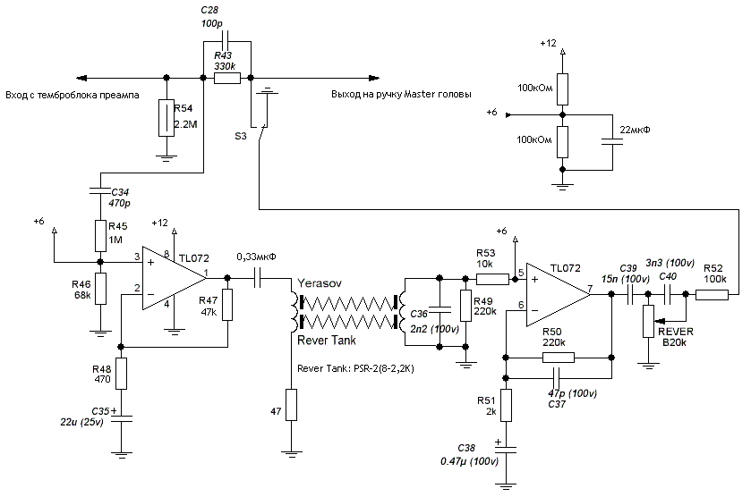

Имеется ревер танк, на двух пружинах (PSR-2(8-2,2K)). Хочу поставить в усилитель.
Нашел схему включения (из усилителя EvgenyS'а):
[img width=\\\'500\\\' src=\\\'http://i043.radikal.ru/0802/83/d63aa5eccaf8.gif[/img]
Если я буду использовать +12В (однополярное питание), сможет ли этот пред раскачать ревер? Лампу ставить не буду - транс не потянет.

« Ответ #1 : Февраля 05, 2008, 03:59:38 pm »
да, только прийдется поставить резисторы для искуственной средней точки и конденсатор на выходе ОУ

« Ответ #2 : Февраля 05, 2008, 06:44:27 pm »
Правильно ли я делитель нарисовал? Про кондер на выходе ОУ - это надо к ножкам 1 и 7 его приделать? Или это тот кондер, который должен стоять в делителе напряжения?

« Ответ #3 : Февраля 05, 2008, 07:39:31 pm »
делитель правильно, но подкючи через резисторы по 100к.  конденсатор между ножкой 1 и ревером, резистор R47 остается ДО кондера, а низ(по схеме) ревера идет не в обратную связь, а на землю.

« Ответ #5 : Февраля 06, 2008, 08:48:12 am »
BSVi, номинал конденсатора, который стоит на выходе ОУ, взял наугад (47нФ). Сколько там в действительности должно быть? И еще, инетерсно, резистор R48, согласно схемотехники, на 47 Ом должен быть или же на 47кОм?

« Ответ #6 : Февраля 06, 2008, 10:07:44 am »
на схеме правильно - 47 ом. Конденсатор - 1/(2*pi*R*f) при частоте в 100Гц 0.33мкФ

http://i050.radikal.ru/0802/02/04d3cc7097d1.gif
Буду собирать детали. Какие кондеры по напряжению подбирать? В смысле, если на схеме не указано, то все равно на сколько?

« Ответ #8 : Февраля 06, 2008, 04:01:40 pm »
Даб еще между землей и самим ревером резистор на 47 Ом поставь, а R47 и R48 увеличь в 10 раз. Конденсаторы тут везде любые.

« Ответ #9 : Февраля 06, 2008, 04:35:31 pm »
BSVi, все ясно. Изменил, как ты сказал. Спасибо!! :)

« Ответ #10 : Февраля 06, 2008, 09:59:39 pm »
О, вот теперь красиво )

« Ответ #15 : Февраля 18, 2008, 05:47:51 pm »
Сегодня запускал этот пред для ревера. Не завелся (т.е. я не услышал искажений, задержек и т.п.) Вообще ничего, звук ровный. Покрутил резистор, потрес ревер-танк - результата ноль.
Подключал следующим образом:
http://hiss.by.ru/rever/sxem1.GIF (32 кб) Печатку разводил так: http://hiss.by.ru/rever/rever.GIF (46 кб) Вот такой ревер-танк у меня: http://hiss.by.ru/rever/36144.jpg (47 кб)
Думаю, причины могут быть:
 - в питании (недостаточно мощное питание, и, как следствие, нераскаченный ревер);
 - неправильная полярность включения ревера (не вход-выход, а плюс-минус у этих контактов). Кстати, скажите мне, есть ли разница как их включать? Если да, то правильно ли я понял, что черные провода - это минусы. Проверять это методами тыка не стал, потому что боюсь что-нибудь испортить;
 - неправильное включение ревера в усилитель. Может быть, нужно какой-нибудь конденсатор разделительный поставить? Или, быть может, еще что-нибудь?
В общем, я снял ревер, буду проверять его на плеере: включу его между плеером и нашуниками - пойдет? Просто проблемно его тестить в самом усилителе.
Очень расчитываю на вашу поддержку :)
P.S. Странно, и в этот раз картинки не стали загружаться на форум  - ошибка при загрузке. Пришлось разместить у себя :)
« Последнее редактирование: Февраля 18, 2008, 05:51:56 pm от xucc »

[size=8]Roman пишет:[/size]
Присмотрись внимательнее к схеме... неинвертирующие входы операционников объеденены.
Вижу. Контакты микросхемы 3 и 5 объединены. На плате они тоже объединены. А что?
Чтобы "раскачать" пружину при однополярном напряжении источника питания, возможно, придётся применить 1-но, 2-х ваттную микросхему усилителя мощности. Из отечественных можно попробовать К157УД1, она использовалась при построении усилителей для наушников., может работать при однополярном питании, при соответствующей схемотехнике.
Я так понимаю, это будет не приставка к уже имеющийся схеме, а совершенно другой, новый предусилитель для ревербератора, верно?
P.S. Хех, действительно :) Хорошо, в следующий раз изменю название расширения файла :)

« Ответ #19 : Февраля 20, 2008, 01:43:00 pm »
Все эти манипуляции не дали желаемого результата. Выход один - делать двуполярное питание:
