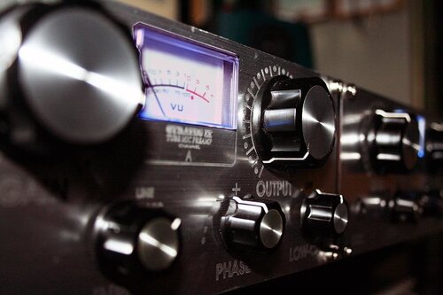

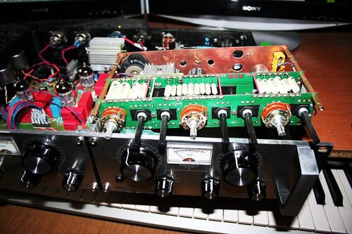

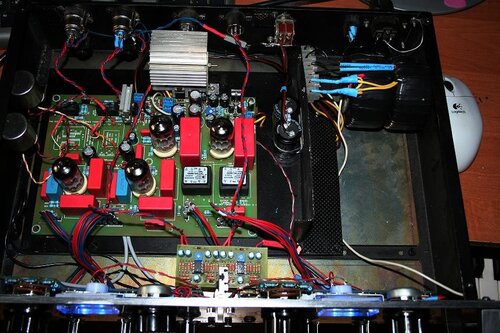

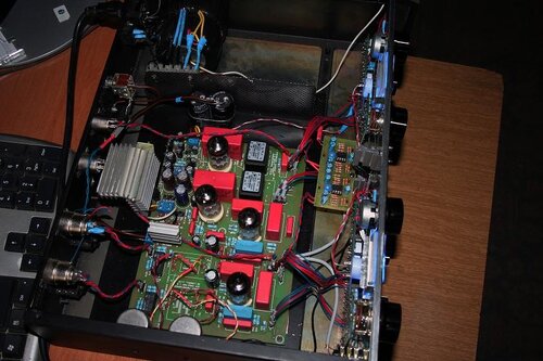

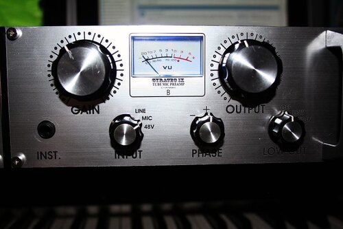

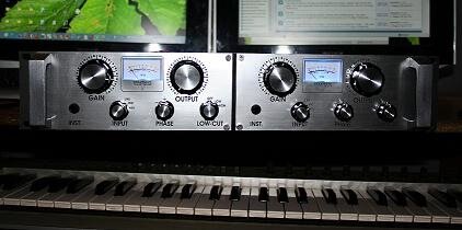

Индикатор в работе на G9, фотографф из меня так себе, но думаю видно.

Т.е. ты хочешь сказать, что все проверено, можно запускать платы в производство?
Стрелочный индикатор
« Ответ #28 : Июня 16, 2009, 04:52:43 am »
Ну да,одностороняя плата работает.
« Ответ #29 : Июня 17, 2009, 03:16:38 pm »
То as1, сам Г9 собирал? Очень даже пристойно выглядит.
« Ответ #30 : Июня 22, 2009, 09:12:36 am »
Спасибо! Собирал сам, но очень много переделывал, думаю это конечный результат.
