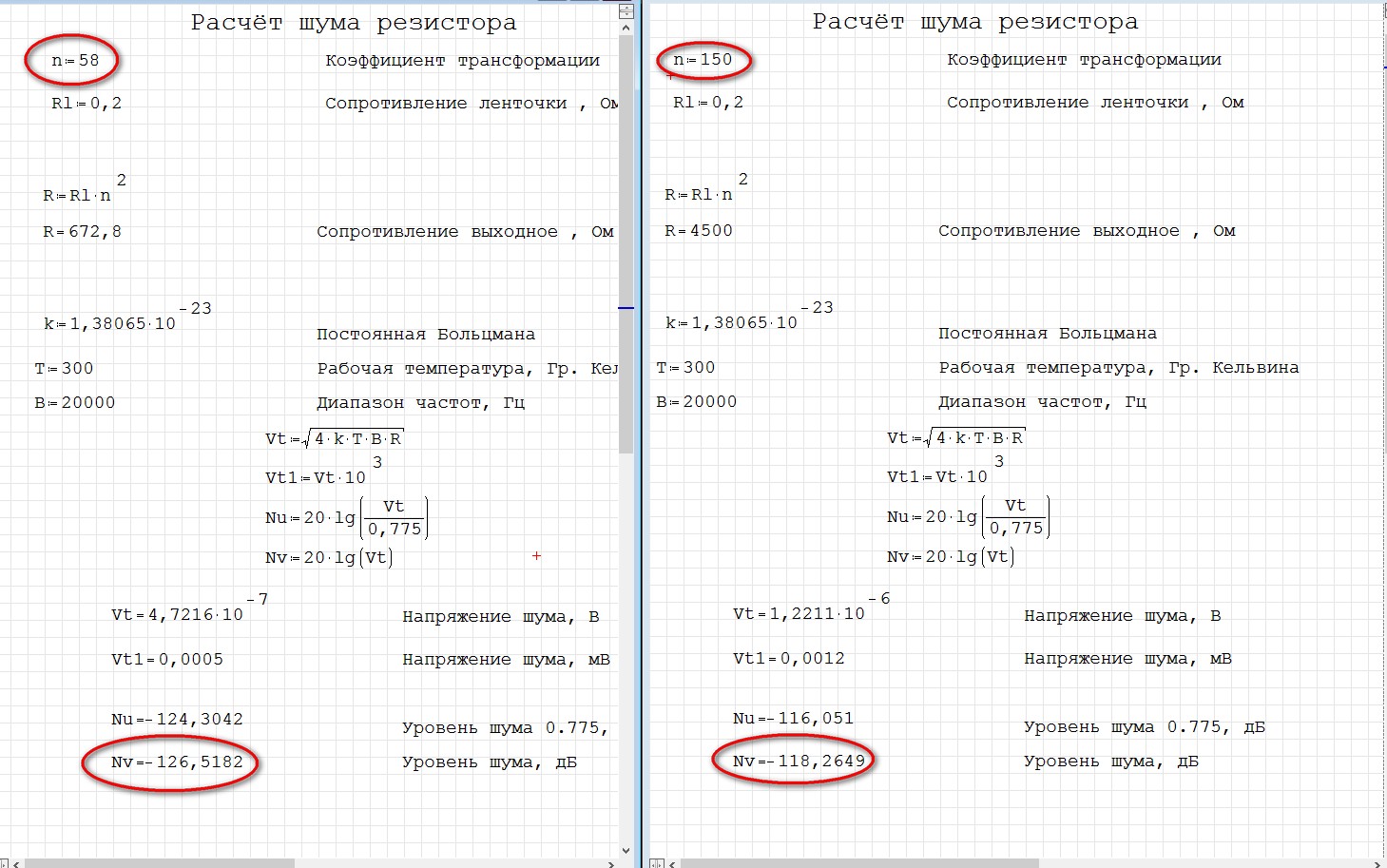

« Ответ #34 : Июля 02, 2016, 09:34:42 am »
Шум будет , как мне кажется,  расти вот так
[img width=\\\'500\\\' src=\\\'http://diyfactory.ru/forum/uploads/img-4194-f9d7bfa5da.jpg[/img]
  А уровень сигнала соответственно в 2.59 раза или на 8,3 дБ.
  Практически тоже на тоже.

Примерно то же самое будет и с гипотетическим 4000 Гн трансом (это для Beermonza)
Что такое "Уровень шума Nv" внизу? Относительно 1 В что ли? А ещё следует добавить тепловой шум активного R вторички. А ещё шумы неидеальностей транса, но это уже высший пилотаж, проще померить реальный образец.
А вообще-то, не заморачивайтесь с шумами - в данном случае это такой параметр, которым не получится управлять. Лучше повышать эффективность магнитной системы, тогда С/Ш улучшается за счёт роста выхлопа. Иначе никак.

« Ответ #36 : Июля 02, 2016, 07:40:11 pm »
Да именно так.
  Но самое смешное - у меня получилось снизить шумы, и это слышно  практически, и видно в расчётах  :
[img width=\\\'500\\\' src=\\\'http://diyfactory.ru/forum/uploads/img-4195-b7b3617ecc.jpg[/img]
[img width=\\\'500\\\' src=\\\'http://diyfactory.ru/forum/uploads/img-4196-5a8f9459e8.jpg[/img]
  Но выигрыш этот  в основном за счёт снижения потерь на сопротивлениях ленточки и вторичной обмотки, т. е. с заменой трансформатора в моём(!)  случае по большому счёту можно было не заморачиваться
« Последнее редактирование: Июля 02, 2016, 08:39:02 pm от real64 »

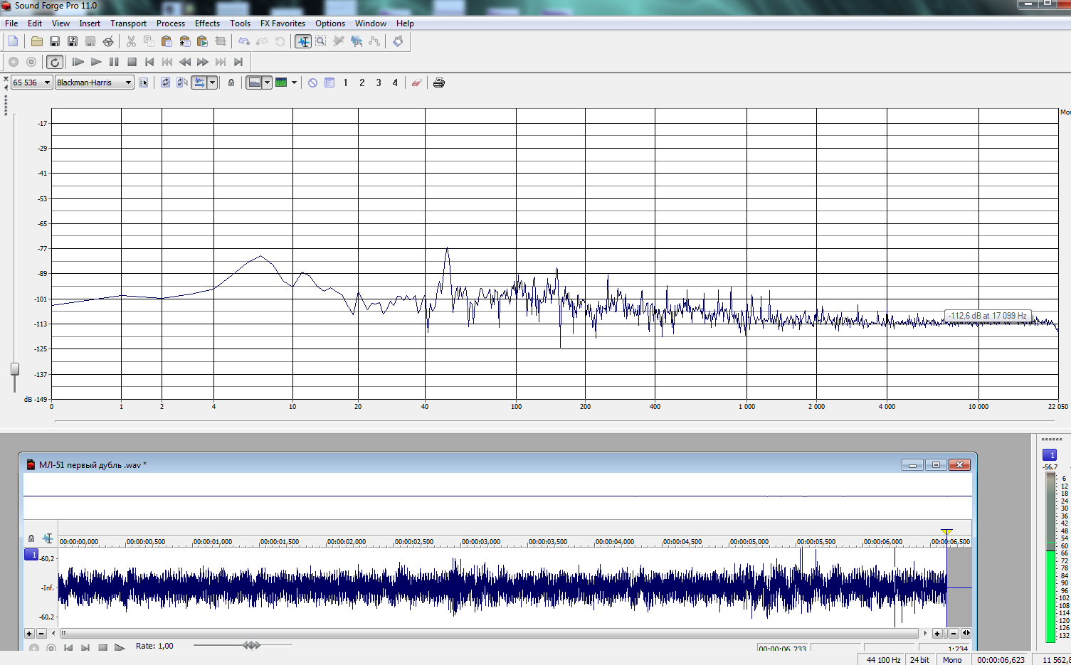

И опять ленточник МЛ-51
« Ответ #38 : Июля 02, 2016, 09:33:34 pm »
real64
 Посмотрел средний уровень шумов в вашей записи не общий,а почастотный(столбик тоже видно),в высокочастотной части графика где не мешают внешние шумы,он составил (на картинке) -112 дБ.Хотел спросить,эта запись где от 60 дБ гейна убавлено 22 дБ?
[img width=\\\'500\\\' src=\\\'http://diyfactory.ru/forum/uploads/img-4197-cd9644ac2d.png[/img]
« Последнее редактирование: Июля 02, 2016, 09:40:04 pm от Garin »
