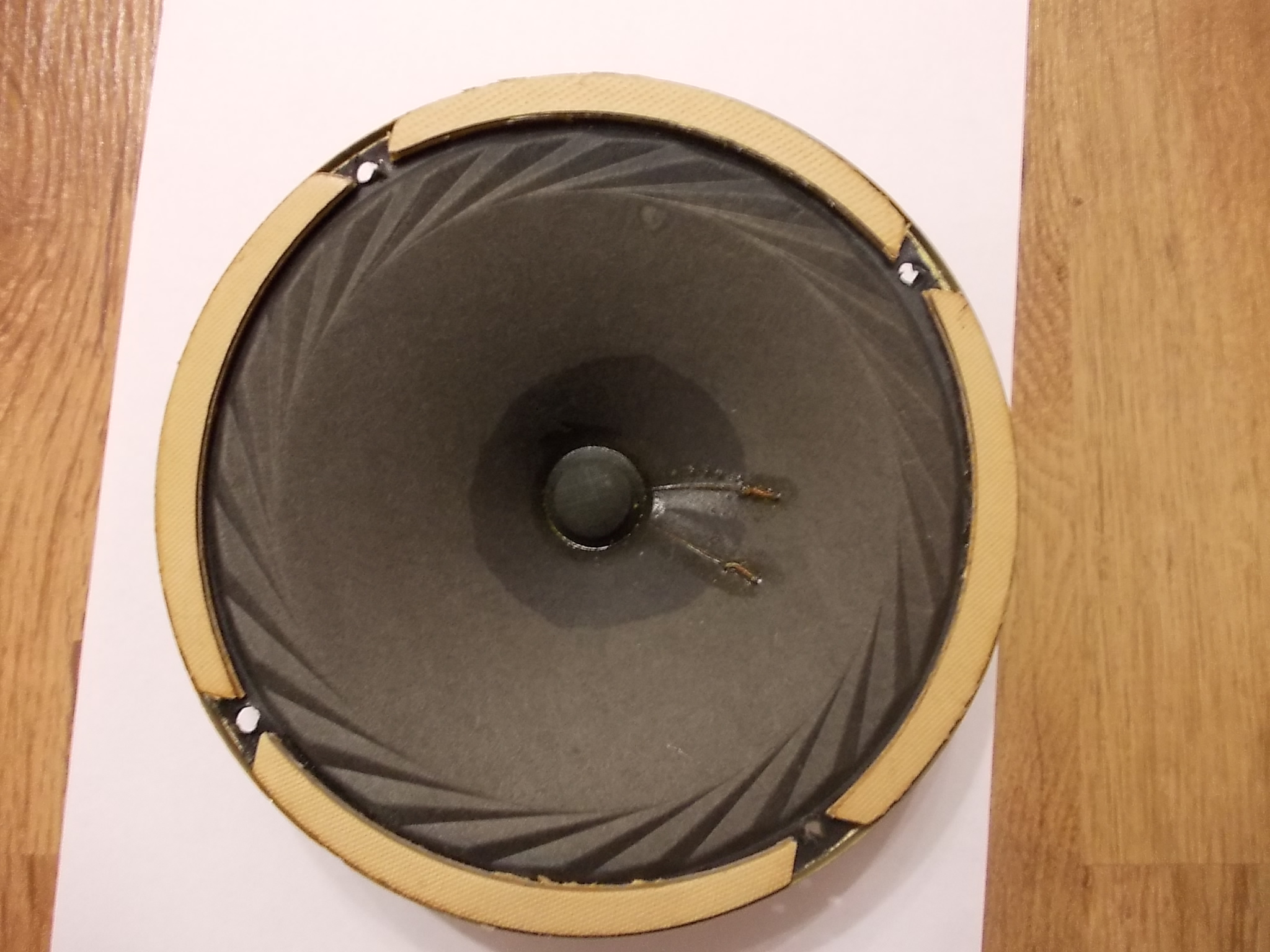

До этого ничего на лампах не проектировал, решил попробовать свои силы, собрав сперва что-нибудь небольшое и несложное. Жалко было выбросить хорошо сохранившийся ТВЗ-1-10 и динамик 3ГД-38Е от радиолы "Сириус" 1974 г. выпуска. Поэтому взял тетрадку и разработал самостоятельно схемку под имеющееся, по минимуму затрат. Просто схема чистого звучания с гитары, с целью снятия звука микрофоном для записи. Выходной трансформатор искупал в горячем шеллаке и изготовил к нему держатель из полоски анодированной стали. С динамиком пришлось повозиться:
[img width=\\\'500\\\' src=\\\'http://diyfactory.ru/forum/uploads/img-2844-c4f819dadc.jpg[/img]

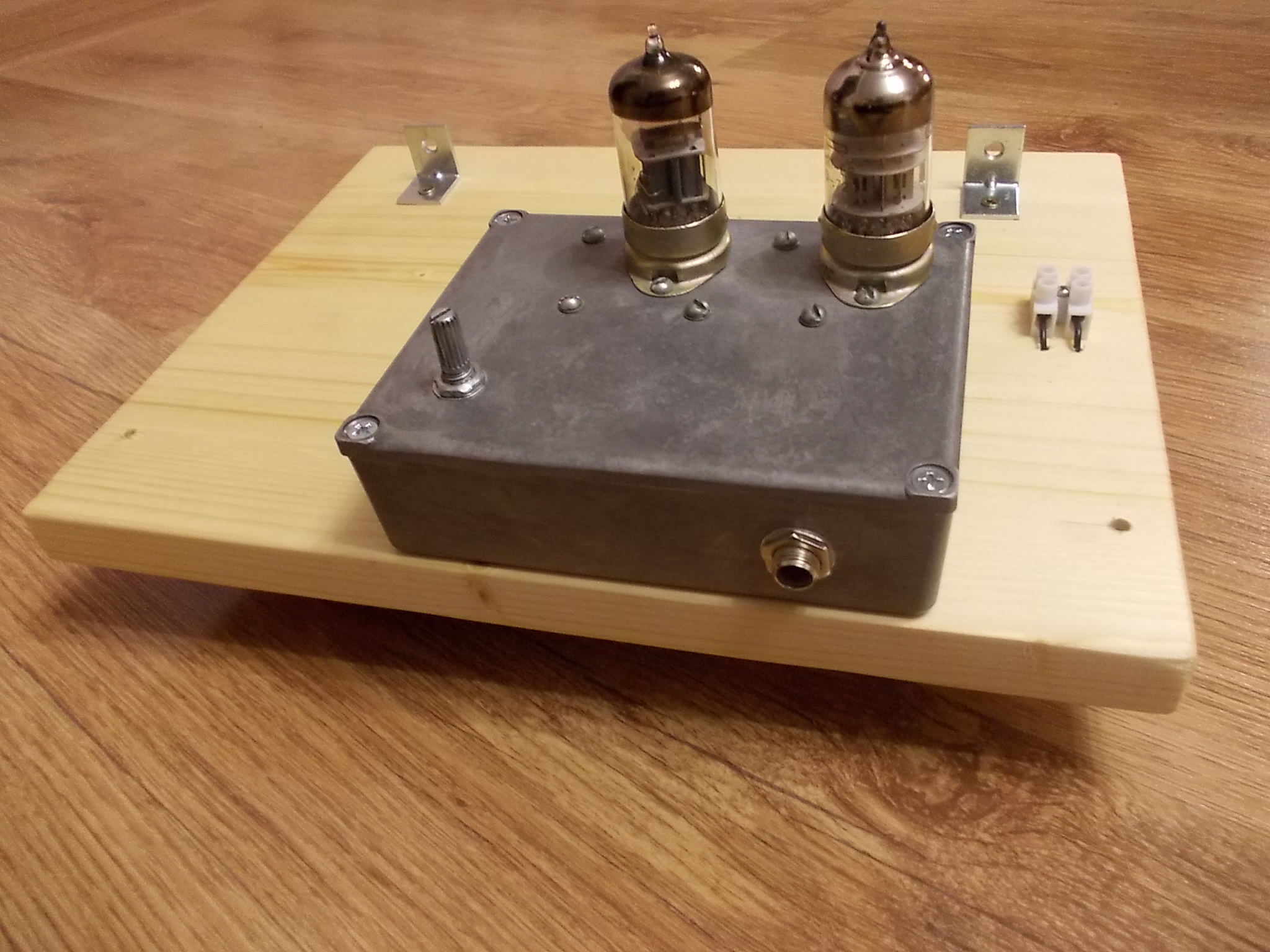

Отмакетил на дощечке навесом оконечник. Режим лампы полностью совпал с расчётным, хотя подстроечник в катодную цепь ставил, но накрутил тот же номинал, что и расчитал, на своё удивление. Звук чистый, довольный играл в динамик весь вечер... Нужно всё собрать в одну законченную конструкцию, чтобы было удобно пользоваться. Предварительную часть макетить не стал - там вроде просто всё, поэтому взял корпус G0473 (просто оксидировал его, красить не буду) и сразу распаял монтаж. Это всё, больше деталей не содержится, осталось вход/выход подцепить и питание подать! Когда снимал динамик с родной панели, увидел, что шурупы, которыми он крепился к фанере, залиты краской. Я замечал раньше, когда разбирал аппаратуру, заливают краской резьбовые соединения, поэтому я так и сделал, и даже там, где шайбы Гровера подложил, на всякий случай. В дальнейшем места паек покрою лаком:

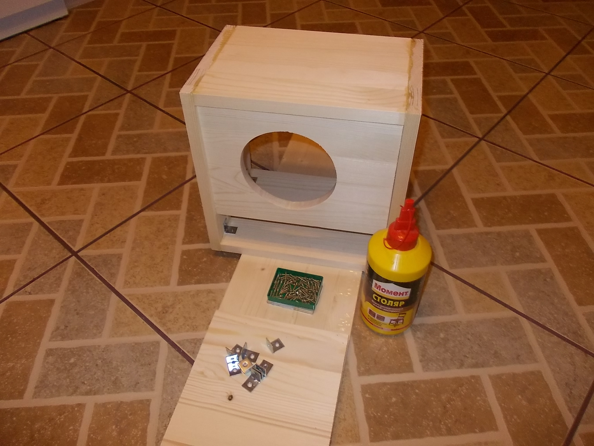

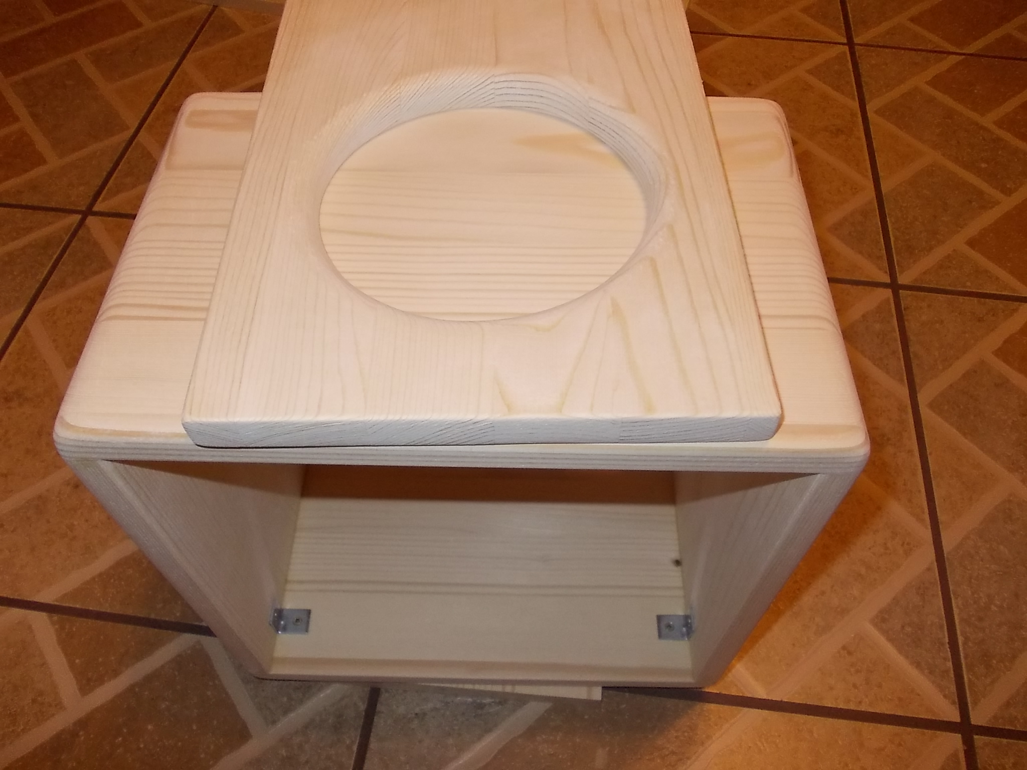

Размечаю и пилю сосновые дощечки из строительного магазина. Поскольку корпус квадратный (300 х 300), то динамик ассиметрично расположен относительно центра. Мощность небольшая, поэтому будет открытый бокс:
[img width=\\\'500\\\' src=\\\'http://diyfactory.ru/forum/uploads/img-2847-560e33b401.jpg[/img]
Тщательно проклеиваю стыки, собираю на уголки при помощи шурупов:
[img width=\\\'500\\\' src=\\\'http://diyfactory.ru/forum/uploads/img-2848-7a38093cfd.jpg[/img]

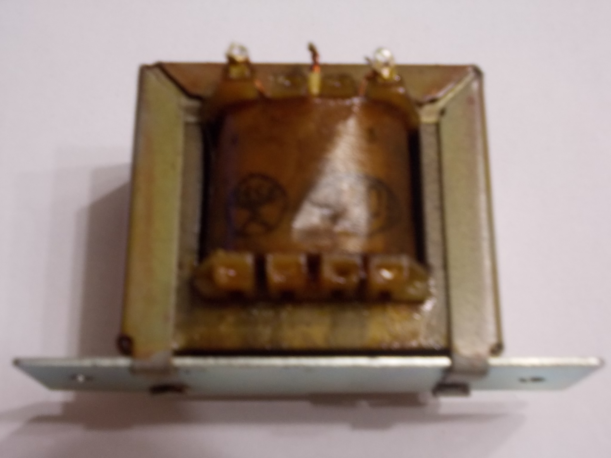

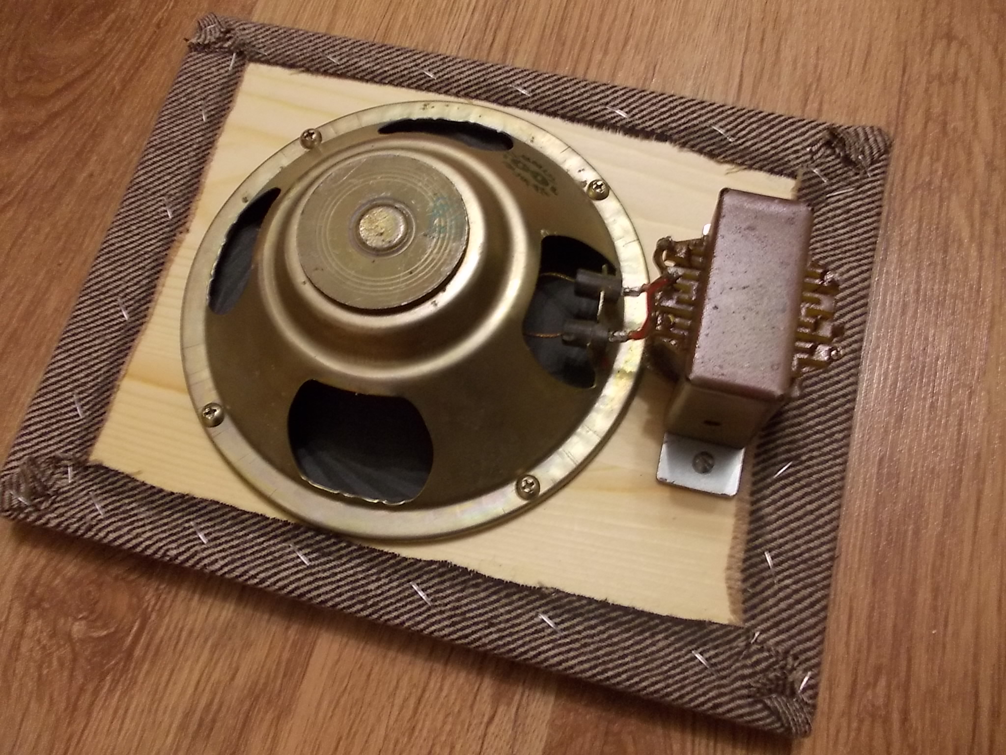

О выходном трансформаторе скажу, что его копией является нынешний TW4SE. В ТВЗ-1-10 толщина пластин магнитопровода заметно меньше, это видно невооружённым глазом, по-идее, это весомый плюс. Кроме ультралинейного отвода в первичке, трансформатор имеет также отвод во вторичке (он не нумерован почему-то), что для моих целей оказалось очень нужным. Измерил Ктр: 28 и 41. В бывшей радиоле динамик (4 Ома) был подключен к выводам 4 и 5. Я расчитал схему таким образом, чтобы к выводам 4 и 5 можно было подключать нагрузку 8 Ом, а между выводом 4 и отводом - 4 Ома. Чтобы исключить возможность перегруза динамика, выбрана выходная мощность 3 Вт. Для поставленной задачи подойдёт.
[img width=\\\'500\\\' src=\\\'http://diyfactory.ru/forum/uploads/img-2860-49782c965b.jpg[/img]
Сегодня была проделана большая работа. Покрыл лаком на раз все детали. В инструкции написано, что до отлипа лак сохнет 2 часа, а повторный слой наносится через 72 часа. Стойкость к царапинам через 7 дней. Времени мало, решил внутренние части оставить покрытыми на один раз, как есть, а снаружи ещё слой через 3 дня. Я знал, что полиуретановый лак желтит, но никогда с таким не работал. Впечатления нормальные, дерево как будто растительным маслом натёрли. Через 4 часа лак подсох с двух сторон, начал потихоньку собирать внутрянку:
[img width=\\\'500\\\' src=\\\'http://diyfactory.ru/forum/uploads/img-2861-a3b33c5d3e.jpg[/img]

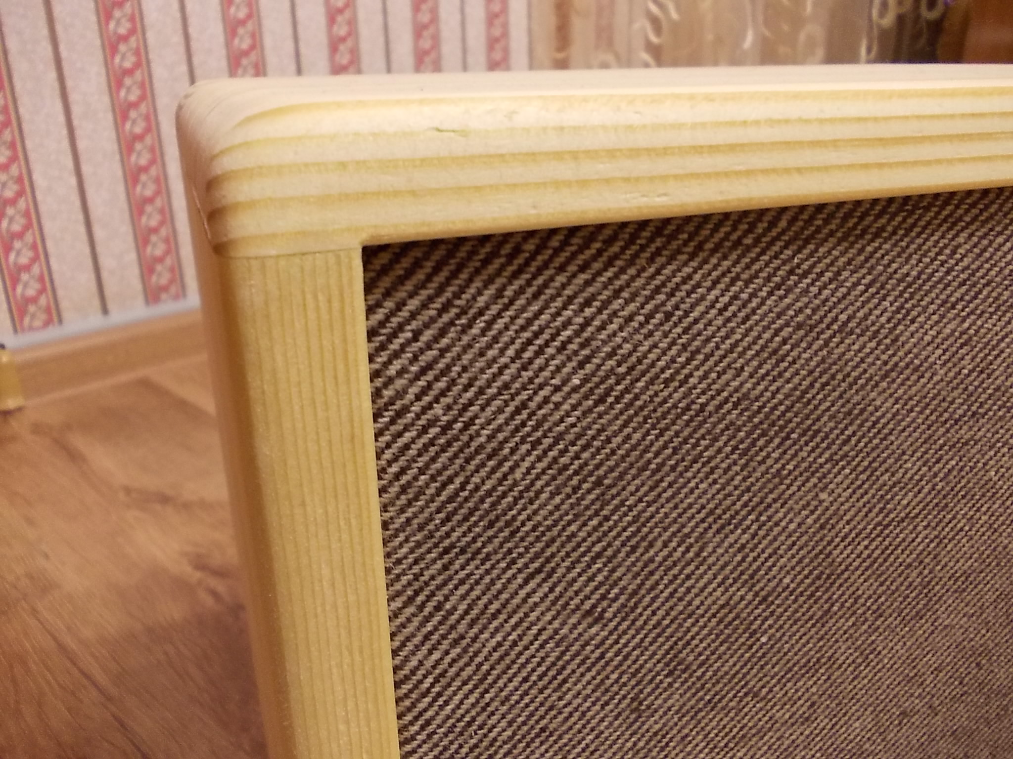

Материал ткани выбран достаточно плотным - это натуральный твид. На просвет имеет ма-а-а-ленькие отверстия. Я пробовал дуть и говорить через него - звук изменяется, воздух проходит с небольшим сопротивлением. Хочу попробовать с ним, думаю, обеспечит широкополосному динамику в открытом кабе неплохое демпфирование. Не вздумайте твид в какую-нибудь широкополосную АС поставить! Это сделано исключительно для гитарных целей. Я его степлером пристрелил, а края, чтобы не сыпались, ещё и клеем промазал с двух сторон. Как видно на фото, выходник установлен на передней панели и уже вторичка соединена с выводами динамика отрезками акустического провода.

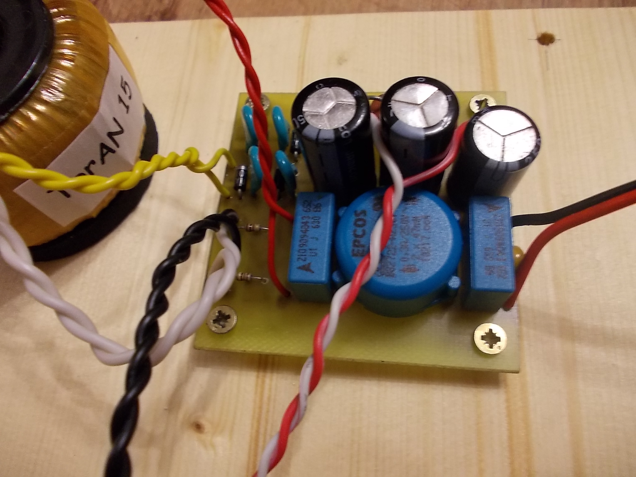

Блок питания установлен также на съёмной панели " в подвале", чтобы к нему при необходимости был доступ. Под силовиком - шайба из 5мм резины:
[img width=\\\'500\\\' src=\\\'http://diyfactory.ru/forum/uploads/img-2862-03d3ea9d82.jpg[/img]
[img width=\\\'500\\\' src=\\\'http://diyfactory.ru/forum/uploads/img-2863-43bb95d07e.jpg[/img]
На сегодня достаточно пока, кто не равнодушен, ожидайте завершения!
PS ну и схема БП, пока:

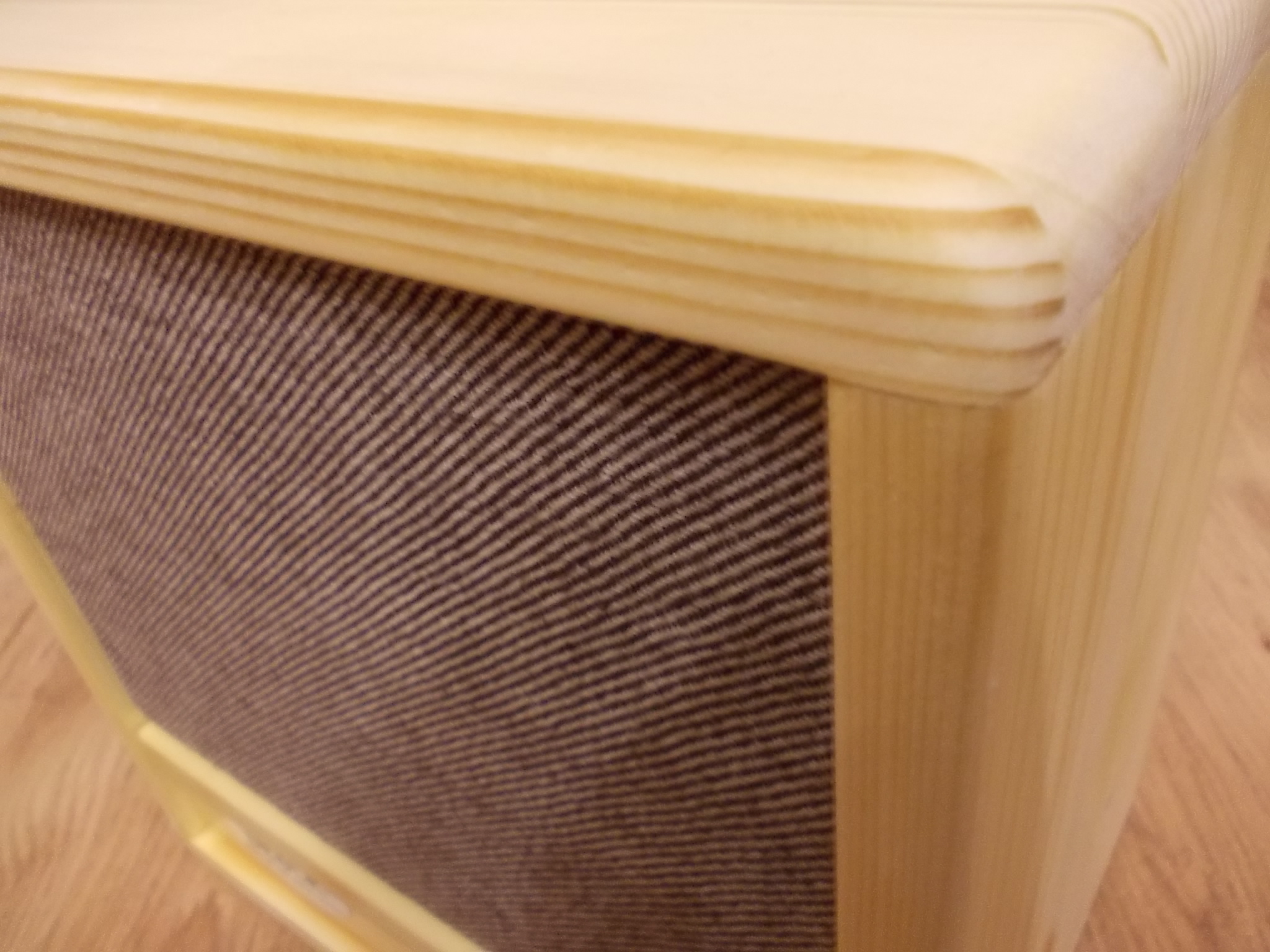

Впереди ещё много работы. Выкладываю фото предварительный внешний вид спереди. Буду пока потихоньку доделывать филейную часть, пройдусь слегонца ещё шкурочкой и ещё раз-два покрою ящик снаружи лаком.

Следующий проект обязательно из берёзы, ...пока это проба сил и набор опыта, как понимаю. Рыхлый и глухой звук сосны даст о себе знать, ...позже в сравнении со следующими кабинетами из берёзовой фанеры это станет явным.
