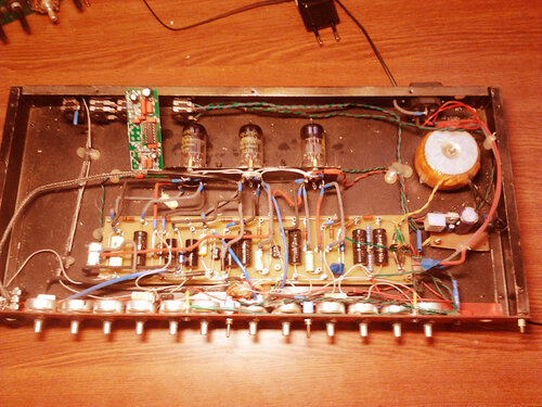

« Ответ #138 : Мая 14, 2012, 08:13:48 pm »
Можно вместо повторителя, использовать вот эту схему? - http://diyfactory.ru/forum/index.php?showtopic=1848&st=0
Убрать транс на входе, убрать регулятор... А то собрал его, но как пред для мика, он меня не устроил.
Собрал пока до такого состояния ( в планах повторитель,  ???симметрисный выход на трансе???,    и сим от Сибиряка)-
« Последнее редактирование: Мая 14, 2012, 08:21:37 pm от as1 »
