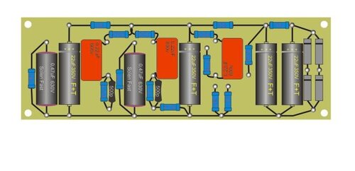

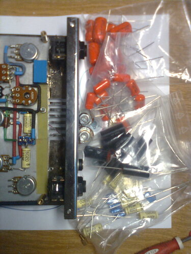

Нашел нужные поты, с характеристкой В". Gunpowder, не посмотрите на основную плату, её пока не паял (жду брибытия пистонов), я не уверен
на счет местоположения электролитов, или разницы нет?
Состояние на сегодняшний день -
Да и, С42 и С52 Солены" ставить или Оранжы? Что предпочтитеьнее?
Спасибо!
« Последнее редактирование: Июля 14, 2010, 05:37:38 pm от as1 »
Проект: Ich bin krank
« Ответ #102 : Июля 14, 2010, 06:34:42 pm »
as1, симпатичный девайс! Если честно, я не знаю, что лучше Оранж Дропы или Солены. Раз у тебя есть и те и другие - попробуй и расскажи о результатах.
По плате: электролиты расположены совершенно нормально. Но анодые резисторы первых двух каскадов нужно подключать к + выводу электролита, т.е. после, а не до резистора фильтра питания. Также я бы обязательно добавил 2 разрядных резистора 100к 1Вт (последовательно один за другим) параллельно первому электролиту (со стороны диодов). И не совсем понятно назначение резистора-отростка после второго электролита (вероятно что-то незвершенное).
« Последнее редактирование: Июля 14, 2010, 06:35:16 pm от Gunpowder »
« Ответ #103 : Июля 14, 2010, 06:49:35 pm »
Ясно, резюк поменяю,  пока проект основной платы сырой, ещё буду дорабатывать. Резистор "отросток" вроде R25. Разрядных резисторов добавлю обязательно! Если нормально заработает, запостю более подробные картинки, потом поэксперементирую с кондерами. Gunpowder спасибо! Пока вопросов вроде больше нет!

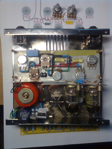

« Ответ #111 : Сентября 27, 2010, 02:28:01 pm »
Все выглядит вот так
в экране только провод на входной джек и на гейн перегруза
тумблеров нет все напрямик, пока только преамп, лампы 12AT7,
« Последнее редактирование: Сентября 27, 2010, 02:32:28 pm от Полек »
« Ответ #112 : Сентября 27, 2010, 02:51:29 pm »
Нужно локализовать проблему со свистом (возбуждением). Скорее всего она в проводах, идущих к гейну\тб хай-гейн канала.
Лично я бы для начала разобрал жгуты идущие к темброблокам и расположил провода свободно и подальше друг от друга. Если возбуд исчезнет - значит нужно располагать провода по другому, а длинные экранировать.

« Ответ #113 : Сентября 28, 2010, 05:51:24 pm »
ок, придется экранированный провод докупать.
а фон/свист может быть связан, с тем что я ЛТИ-120 спиртом стирал а не ацетоном?
какая то фигня осталась на плате..
« Ответ #114 : Сентября 28, 2010, 06:11:37 pm »
Нет. Вообще-то совет был проверить возможность наводок между проводами к ТБ и гейнам, а не экранировать все подряд. Так ты получишь большую емкость монтажа и, вероятно, мутный звук.

« Ответ #115 : Декабря 24, 2010, 09:37:13 am »
Пришлось экранировать вход на гейн перегруза, свист исчез. Все провода поделил на 3 жгута входы, выхода, управляющие провода на реле.
Остался только тепловой фон ламп, и приятные ощущения от звука)
