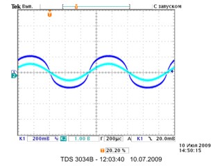

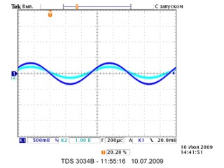

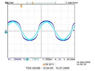

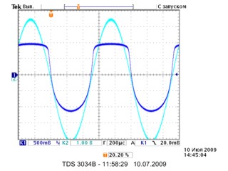

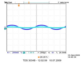

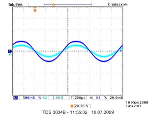

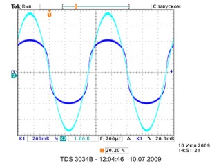

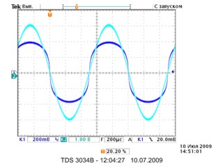

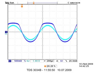

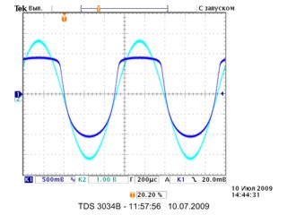

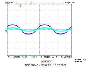

Разница еще в том, что у германия пологая характеристика (высокое динамическое сопротивление, а при последовательном соединении они еще и складываются), поэтому он ограничивает мягче.
Вот ограничение гирлянды из 2х4 последовательно параллельных германиевых диодов
Комбинируя германий в одном плече и кремний в другом, можно получить во первых несимметричное ограничение, что часто используется в ламповых каскадах, во вторых разную форму ограничения, что тоже характерно для лампы (сеточное ограничение более плавное чем отсечка)
« Последнее редактирование: Июля 10, 2009, 12:12:26 pm от KMG »

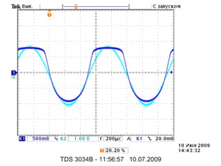

KMG
Если вам нетяжело , немоглиби запостить осцилограму  ограничения двух встречно-паралельних гермениевих диодов тогоже типа и с частотой сигнала что на посте више .

« Ответ #18 : Июля 10, 2009, 12:42:26 pm »
да хотелось бы увидеть больше осцилограм в этой ветке
KMG
Диодный ограничитель

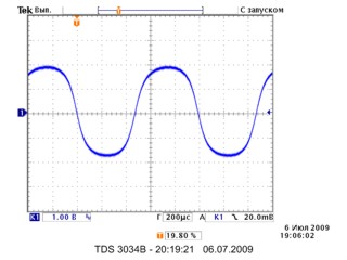

« Ответ #19 : Июля 10, 2009, 04:28:49 pm »
2 германиевых диода встречно-параллельно
3 германиевых диода встречно-параллельно с 1 кремниевым
Схема - последовательно 10мкф (неполярный) и 1 Ком на цепочку диодов, второй коней которой на землю.
Синий - сигнал на диодах, голубой - на соединении кондера и резистора.
