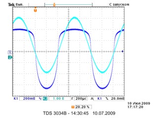

 важно в асиметрии ещё длительность  t1 и t2 ,  достигается включением
дополнительного диода d1  ,d3 желательно светодиод

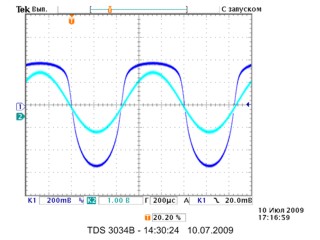

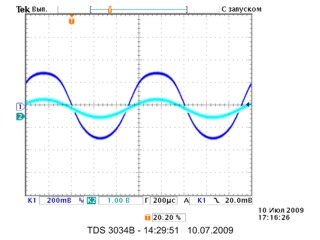

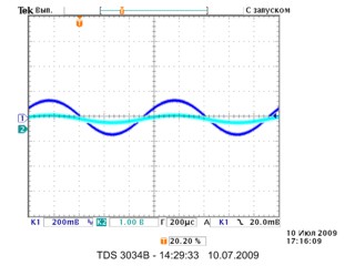

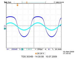

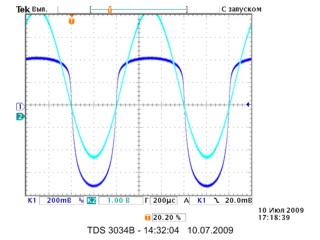

Ребятки, так радует использование Вами современных компо-осцилографов.
Протестируйте стабилитроны, на 2.7-4.3 в.
