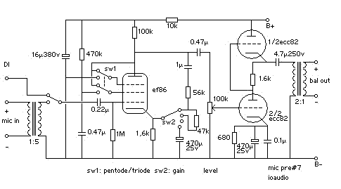

Более простой пентод в схеме, и с переключением на триод.

По схеме -
какое напряжение подаём на анод, какой галетник можно использовать для гейна?
В общем то схема правда простая, как собирали навесом? Как по звуку?  B)

« Ответ #4 : Мая 18, 2007, 02:09:00 pm »
Посмотрел внимательнее схему - насколько я понял - можно обойтись без трансформаторов - на входе переключатель - mic in/DI - отказаться от микрофонного входа с трансформатором, а на выходе переключатель баланс-небаланс - соотвественно так же отказаться от баланса. :) Надо будет собрать.
На выходе не заметил переключателя...Но есть интересный переключатель-режима лампы...-с пентода на триод(используя пентодную лампу)-"sw1"

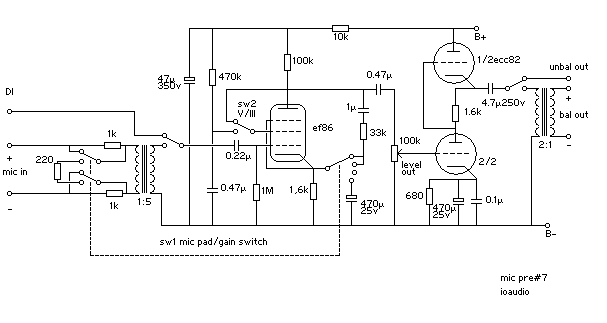

Пентод-триод - это всё понятно и здорово. А на выходе переключатель баланс не баланс в последней ревизии схемы.
« Последнее редактирование: Мая 20, 2007, 07:04:27 pm от diyfactory »
Преамп на Ef86 (ioaudio)
« Ответ #8 : Мая 20, 2007, 07:07:42 pm »
Опять пытаюсь загрузить схему...Не получатся ... Отправляю старым способом...
 :ppk:

Не понял что имеется ввиду? :)

« Ответ #11 : Мая 20, 2007, 07:19:06 pm »
Да...И совсем забыл добавить...
Вторая часть схемы- ну очень напоминала от гурафа 9 и от палтека от гурафа...
Может наши инженеры добавят не словами ...а редакцией схемы-(хотя io c последней схемой изменил взгляд на "федбэк")Т.Е. Вторая часть схемы-(что после пентода)...Но как звучит :D -(фотоаппарат купил...теперь буду слать фото собранных дивайсов)

« Ответ #12 : Декабря 09, 2007, 05:54:14 pm »
Снова решил присмотреться к этому преампу.
Повпрос по галетнику - странное какое-то переключение гейна совмещённое с падом (в последней ревизии схемы). Кто может прокомментировать - что поставить, может чем-то заменить можно? На выходе стоит транс - можно ли обойтись без него, поствить потенциометр на выходе, или просто убрать транс?
Евгеений, если собирали уже его и есть макет рабочий - можно попросить карту напряжений - аноды, катоды ламп?

« Ответ #13 : Декабря 09, 2007, 09:31:52 pm »
Мужики, вопрос не совсем по теме, просто интересуюсь. :)
Если отказаться от  выходного трансформатора в этой схеме и ламповых предусилителях вообще, то не опасно ли это для следующих за предом приборов, если  приборы эти -  не ламповые? Например, для звуковой карты? Всё-таки 300 вольт анодного, и конденсатор  в момент заряда при включении эквивалентен КЗ...

« Ответ #15 : Декабря 10, 2007, 10:54:43 am »
По регулятору гейна подскажете? :) Собирать галетник по старой схеме где просто переключатель на четыре положения? Ну и по напряжениям если есть возможность обмерить...

« Ответ #16 : Декабря 11, 2007, 08:19:14 pm »
Так. Преамп собрал навесом. Завёл. Остался вопрос относительно транса на выходе. Без транса выхлоп преампа очень большой - чуть чуть выкручиваю потенциометр громкости (100к на схеме) - орёт достаточно громко и грузит усилок (экспериментирую через старую Радиотехнику У-101). Вопрос - какой транс можно поставить, чем заменить?
Евгений, поделитесь опытом, какой транс на выход ставили?
Roman
« Ответ #17 : Декабря 11, 2007, 09:02:56 pm »
100к - мало для лампы, попробуй 500к или 1МОм :)

« Ответ #18 : Декабря 11, 2007, 09:14:33 pm »
Roman
По поводу потециометра - 100кило - как в схеме, перед вторым каскадом...  :unsure:

Roman
« Ответ #19 : Декабря 11, 2007, 10:48:22 pm »
...100кило - как в схеме, перед вторым каскадом...
Ты ставил переменник с линейной или логарифмической характеристикой?
Далеко ходить не надо. Например, у ВАРИ-МУ, в его схеме преда и компрессора из соседней ветки, регулятор гейна 100к - логарифмический.
