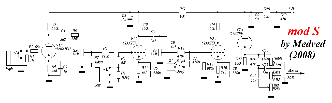

Рад представить вашему вниманию развитие первоначальной идеи простого аппарата под условия: два входа, ни одного реле, два баллона, 6 крутилок и одна переключалка. В этот раз, за основу взят суперлид, тот самый, модель 1959, с правильно отрезанным чистым каналом.
[img width=\\\'500\\\' src=\\\'http://diyfactory.ru/forum/uploads/img-564-a90471fdae.GIF[/img]
Теоретически, схема юзабельна вплоть до максгейна на обоих крутилках. Плюс плюшка в виде переключалки частотки, которая меняет не только частотку, но и непосредственно форму сигнала:P

Схема, воплощенная в железе после всех модификаций:
[img width=\\\'500\\\' src=\\\'http://diyfactory.ru/forum/uploads/img-1003-7f3021afcf.GIF[/img]

Сергей, а в схему глянуть слабо? :lol:

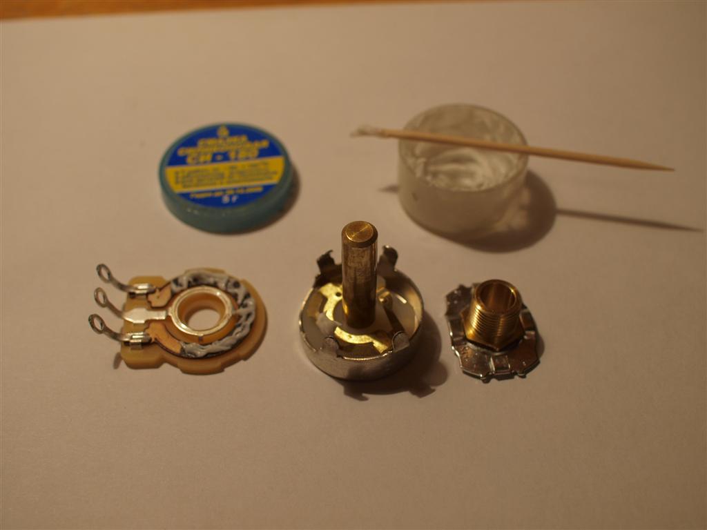

Итак, работа над усилителем идет себе потихонечку. Сегодня посвятил день рассверливанию ручек и подготовке потов к работе. Парочка фоток прилагается <_<
[img width=\\\'500\\\' src=\\\'http://diyfactory.ru/forum/uploads/img-841-75e9d12edf.JPG[/img]
[img width=\\\'500\\\' src=\\\'http://diyfactory.ru/forum/uploads/img-842-f1e3a770b6.JPG[/img]
Обратите внимание, какие клёвые все-таки поты CTS, не чета китайским поделкам типа альфы. Несмотря на это я решил, что немного силиконовой смазки не помешает и им, чтобы даже через дцать лет потенциометры радовали своей мягкой и бесшумной работой.

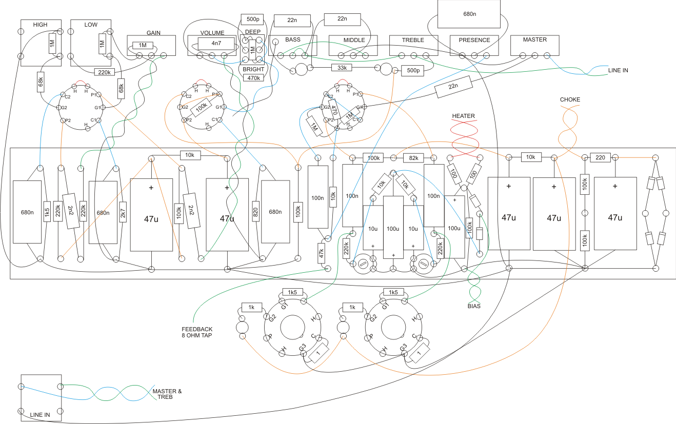

Фух. Два дня рисовал компоновку усилителя.  Ключевые моменты на картинке)
[img width=\\\'500\\\' src=\\\'http://diyfactory.ru/forum/uploads/img-852-721a451591.png[/img]
« Последнее редактирование: Марта 06, 2009, 01:49:15 pm от Medved »

« Ответ #14 : Марта 05, 2009, 03:10:10 pm »
А в чем рисовал? А вообще все очень круто )
« Последнее редактирование: Марта 05, 2009, 03:10:44 pm от BSVi »
MOD S
« Ответ #15 : Марта 05, 2009, 04:10:51 pm »
Corel Draw. Там ошибка кстати, сча передохну, сяду за проверку.

Полностью проверил плату, исправил три ошибки и слегка подкорректировал землю выходного каскада. Картинка перезалита.

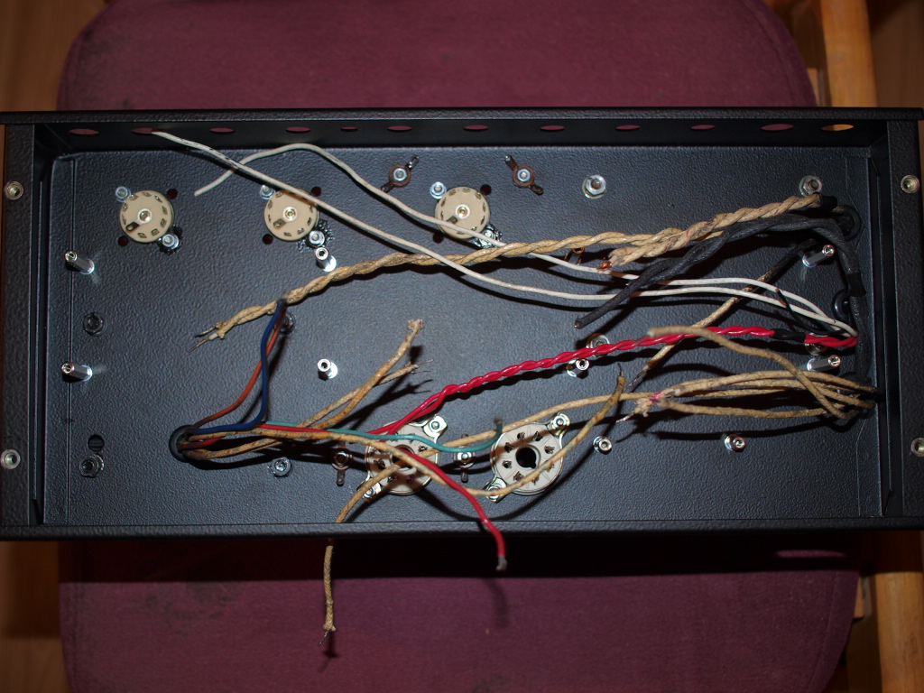

Итак, с горем пополам установил железо: панельки, стойки, трансы, дроссель. Прошу прощения за вспышку, но я решил, что лучше уж блики и тени, чем полная темнота и шевеленка-размазня. Ночь все-таки уже)
[img width=\\\'500\\\' src=\\\'http://diyfactory.ru/forum/uploads/img-854-68b592d7e0.JPG[/img]
[img width=\\\'500\\\' src=\\\'http://diyfactory.ru/forum/uploads/img-855-afb6ac7a7e.JPG[/img]
Да, да, именно такие кривые и страшные дроссели мотает всеми любимые АИ... Под трансами и дросселем- тонкая вспененная резина, добывается из соответствующих ковриков для мышек)
[img width=\\\'500\\\' src=\\\'http://diyfactory.ru/forum/uploads/img-856-1f981f4294.JPG[/img]
Спереди, как и положено, все гораздо симпатичнее.
[img width=\\\'500\\\' src=\\\'http://diyfactory.ru/forum/uploads/img-857-4c5d747eeb.JPG[/img]
Куча-мала из проводов :blink: Ну и традиционный вид сверху, где хорошо видно весь блестящий цапон-лак в свете вспышки:
[img width=\\\'500\\\' src=\\\'http://diyfactory.ru/forum/uploads/img-858-ea1d21ec7e.JPG[/img]
Стойки выполняют роль гаек, под каждой шайба и гровер. Все провода попарно свиты и поджаты термоусадочным колечком у основания, чтоб не разматывались. Позже, второе колечко сцепит провода рядом с точкой монтажа. С грустью смонтировал последние четыре двухлепестковых панельки для навесного монтажа, где такие брать теперь- увы, не знаю. Справа от октальных панелек на низких стойках будет смонтирована платка выбора напряжения сети, на которую аккуратно напаяются вся эта кипа проводов первички силовика. Что еще можно заметить? Провода первички выходника короткие, придется наращивать. Все остальное вроде дотягивается куда нужно. На сегодня, пожалуй, и все)
