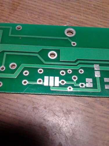

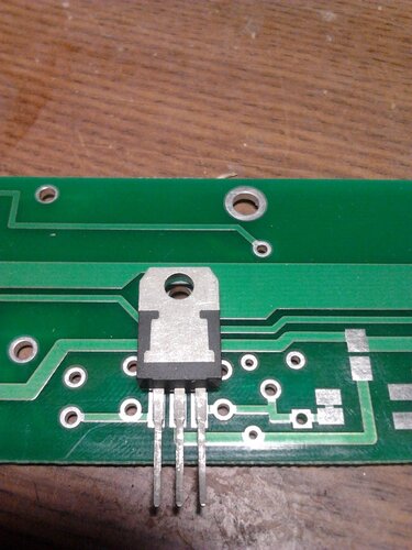

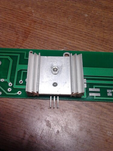

Как старый "мелочник" и любитель всё уменьшать, могу посоветовать одну позаимствованную фишку. Может пригодиЦа, при разводке плат для экономии места. Например LM317, припаивать со стороны дорожек лёжа на плате, но так чтобы контак для радитора шёл от платы. Тогда радиатор можно делать хоть с размером самой платы.(по сцылке, что я дал выше,  так разводил)
У меня в последнем проекте так сделано. Весь блок питания для анода и накала(регулятор, диоды, резистор), помещаеЦа под кондёрами за платой со стороны дорожек. Естно радиатор не касаеЦа самой платы, делаеЦа специальное отверстие, и легко крепиЦа. Проверил в деле, идея работает нормально, сама плата от регулятора, почти не грееЦа. При монтаже, никаких сложностей не было
Сорри за "Ц", лень каждый раз, писать  или не писать мягкий знак :D
