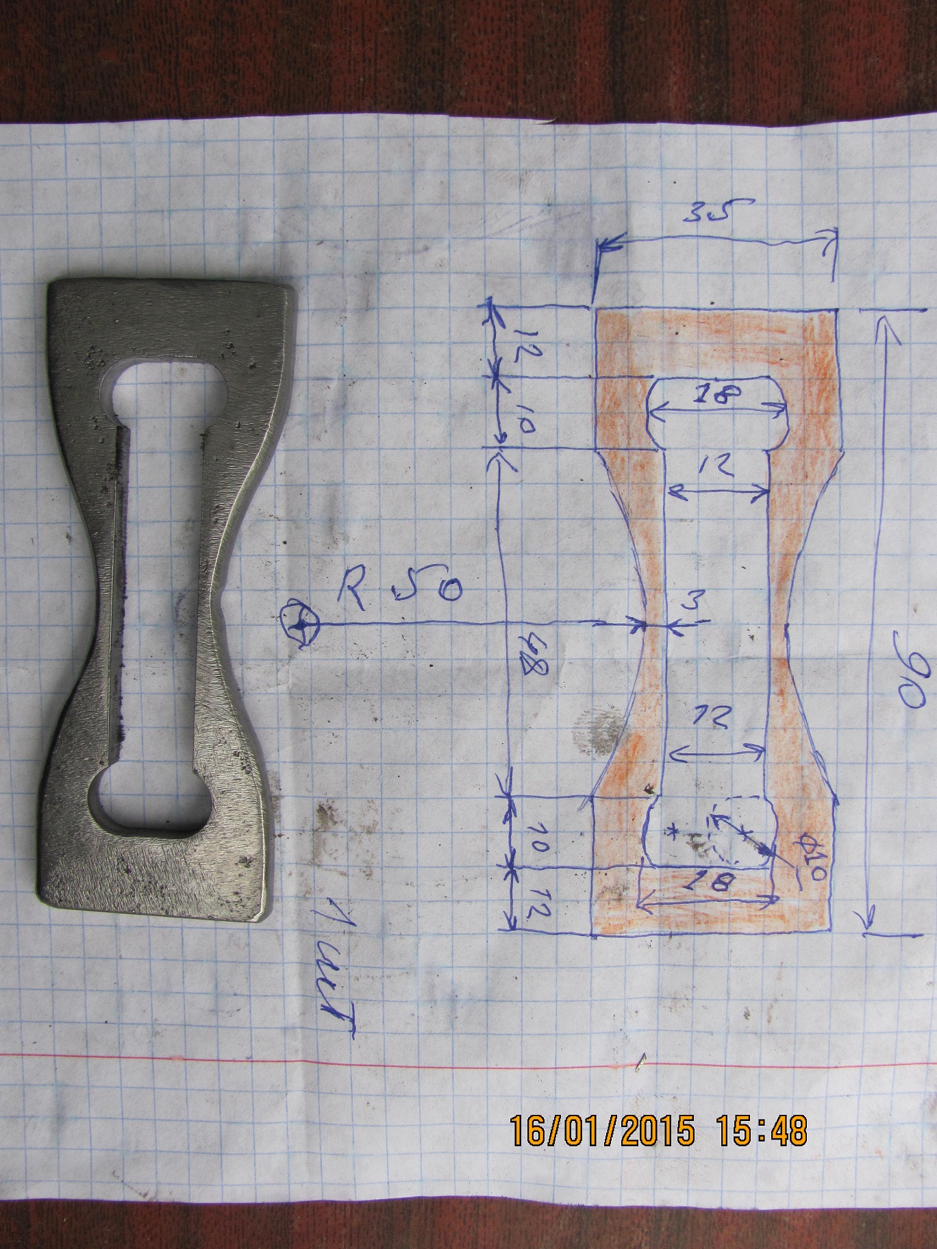

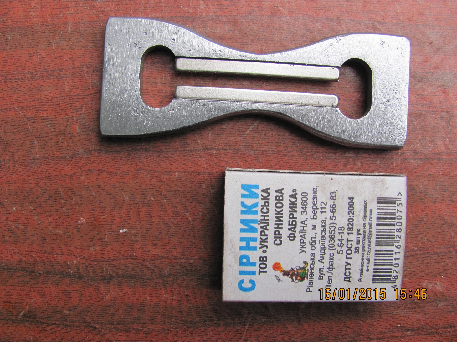

Спасибо за фото с размерами. Мне пригодилось. Пошёл до фрезеровщика, дал чертёж. Не захотел Он вручную на станке закруглять концы. Так и оставил прямоугольными и так же отказался делать "талию" потому что фреза может нарушить параллельность зазора для магнитов. Талию сделал сам. Фрезеровщику час работы взял 150 рублей.
Установил магниты. Пробовал железякой вокруг внешнее магнитное поле. Железяка не прилипает вовсе, только в самом узком месте "талии" чуть чуть.
Кто как бы сделал дальше? Закруглять края как на картинке или в углах засверлить отверстия и подвесить капсуль на резиновых кольцах растяжках?

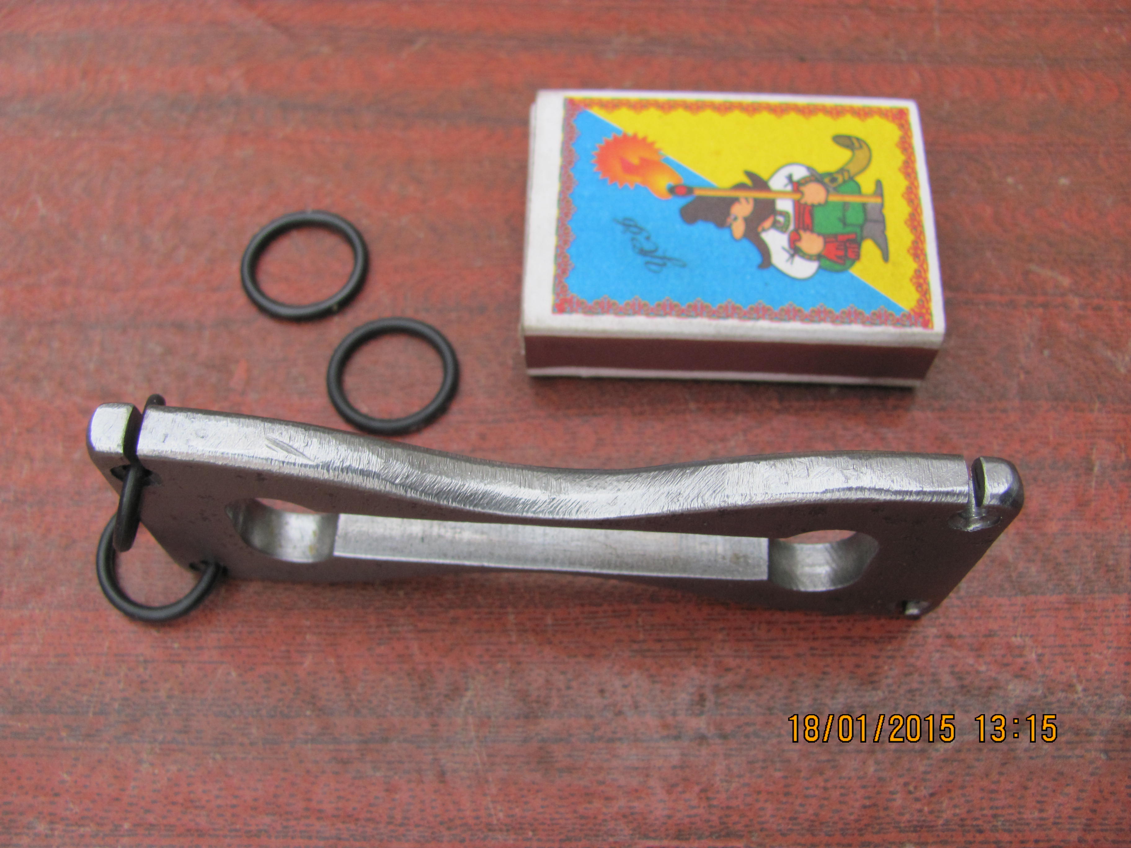

Пожалуйста - у меня и была мысль таб что кто нибудь повторит и поделится впечатлениями. Там магнитопровод стоит на резиновых шайбах. То есть, дырки в держателе шыре чем болтики - пространство заполнено резиной. Там резина крепкая и акустической изоляции почти нету... Хотелось бы чтобы амортизация была по мягче.

Сделал в углах отверстия диаметром 3 мм. Пропилы болгаркой диском 1 мм. Резиновые колечки подошли от уплотнений плунжеров Камаз. Колечки толщиной около 2 мм. Резина протискивается через узкий зазорчик в 1 мм с усилием и потом на выпадывает.
Петр Алексеевич, такие детали, нужно заказывать на лазерной резке,  вырежут аккуратно и со всеми "талиями" и прочими нюансами. Нужен только чертёж в натуральную величину, в векторной графике.

Здорово получилось у вас с этими резинками. А на счёт дыр то уже не скажу точно - микрофон вернул владельцу. Ну не трудно догадаться: вот магниты там 5 см, 10 дыр. Дыры чуть шыре чем расстояние между ними.. Примерно 2,5 мм... Посмотрите, есть одна фотография с пластмассовой линейкой - там 2,5 мм ... К дырявым экранам приклеенная тонкая капроновая сетка. .экраны с обеих сторон и дырки  симметричны...

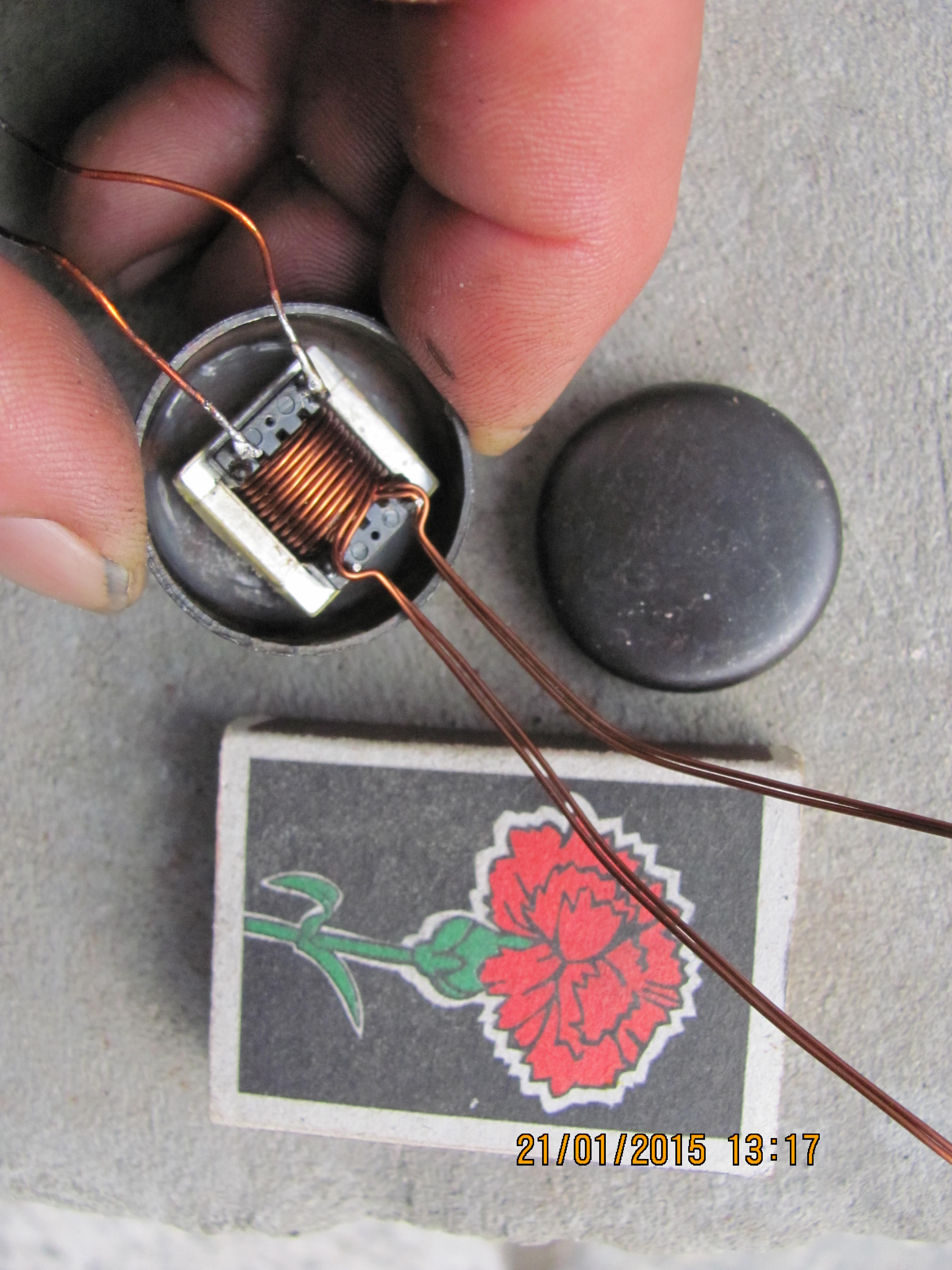

Намотал два транса как учили. Срезал обмотку и просунул 12 витков двойным проводом 0,55 по меди. Оказалось не так просто как думал. Железо обдирает эмалевую изоляцию. Со второй попытки пошло когда обмотал пермаллоевый сердечник скотчем в два слоя. На фото видно если присмотреться.

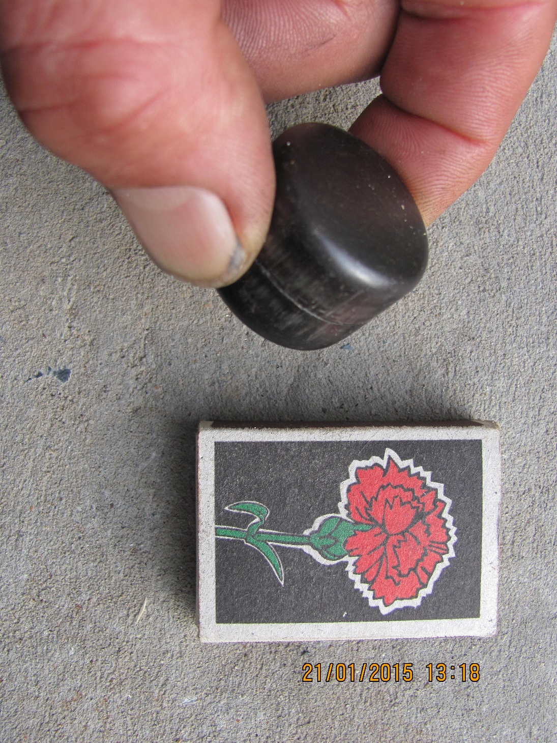

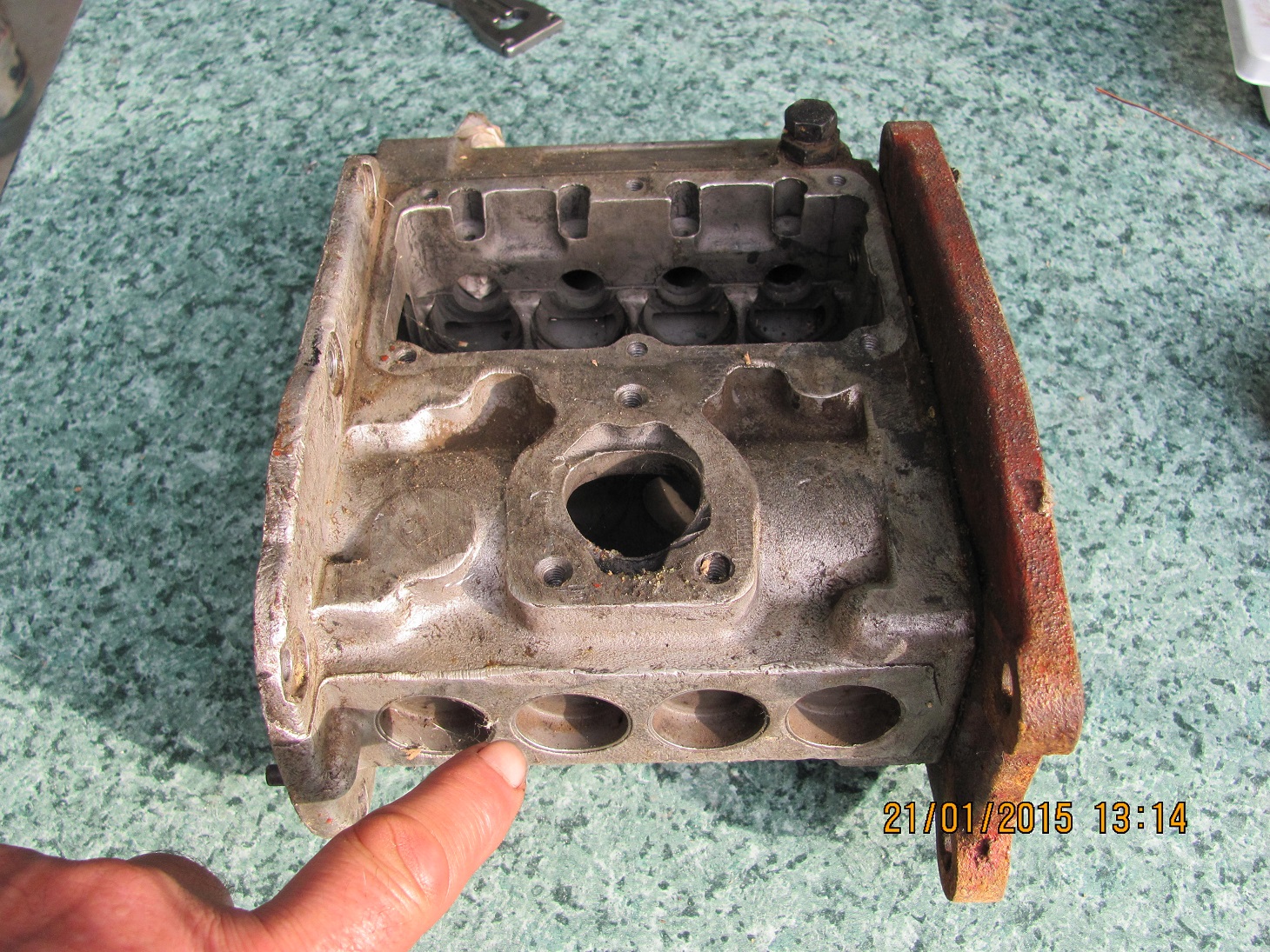

Топливная аппаратура ТНВД УТН.  Технологические пробки очень понравились для изготовления экрана для трансформатора
Транс свободно умещается
Есть точно такие же от Бошевской аппаратуры технологические пробки но латунные. Какие предпочтительнее применить железные или из немагнитного материала?

Предпочтительней  как раз из магнитного материала...

Обе подряд, транс в медь или латунь, изоляция, и в пермаллой/железо/сталь.
Поверх обмотки вместе с сердечником нужен короткозамкнутый виток из медной фольги, и заземлить его.
