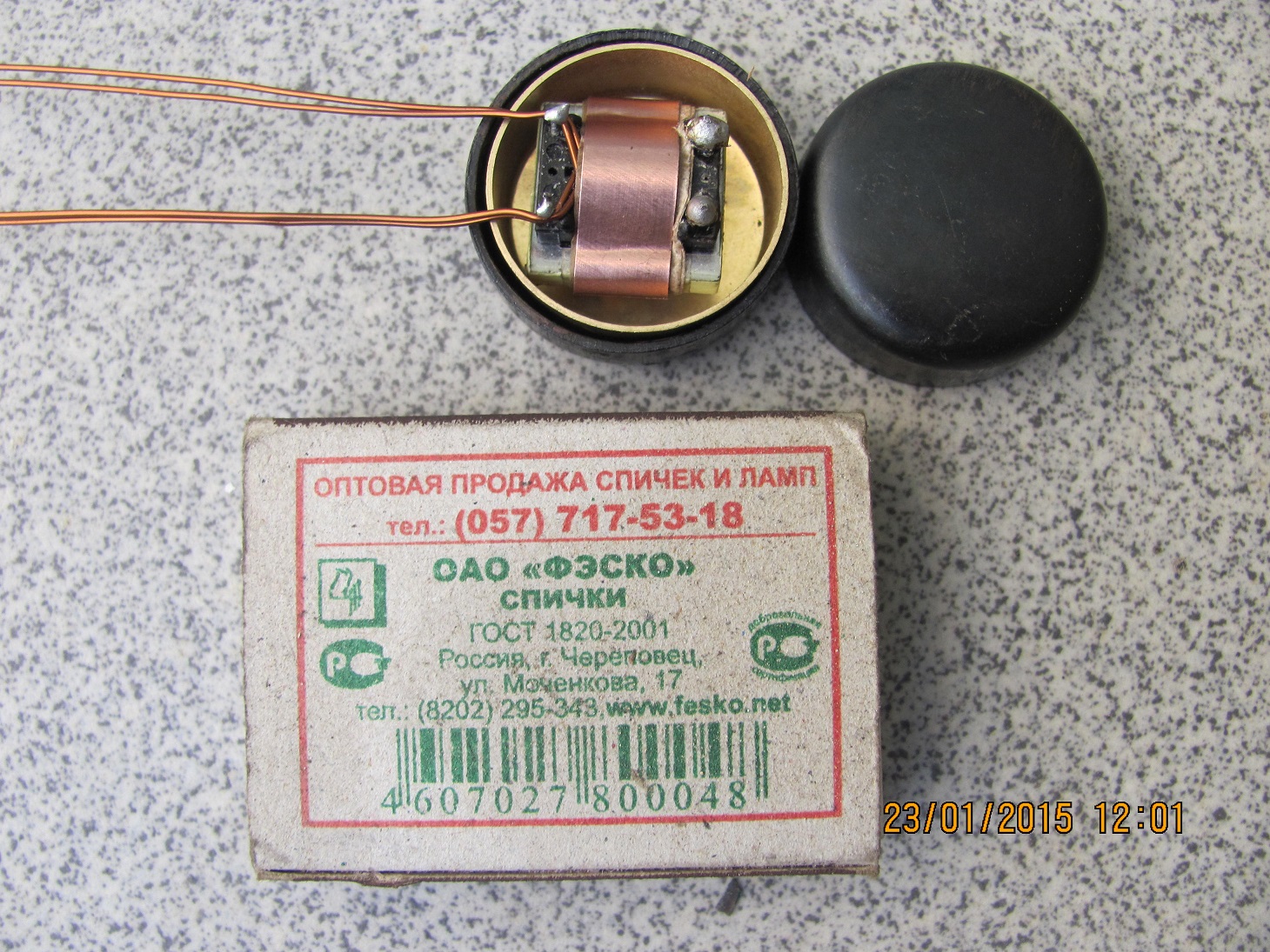

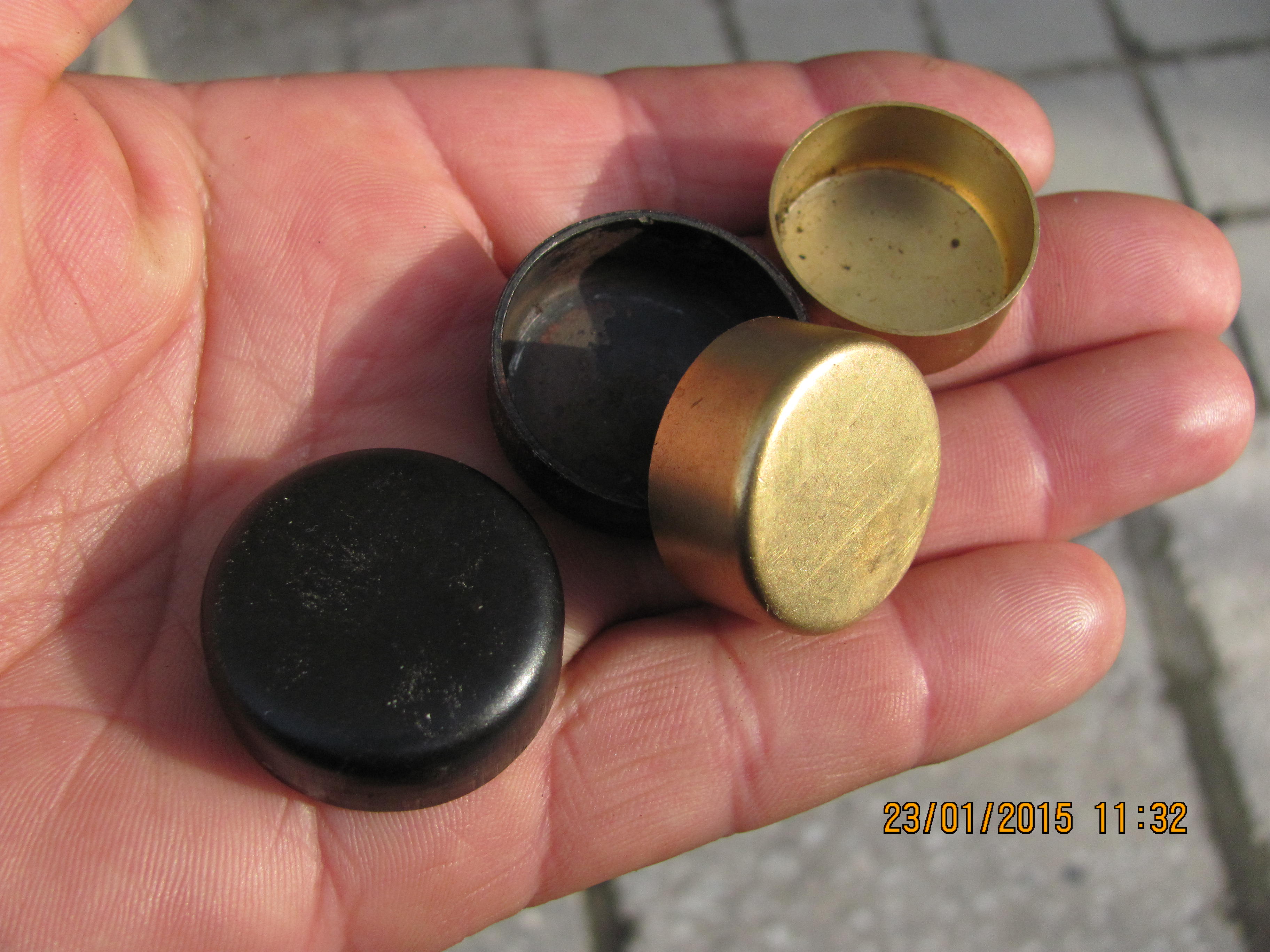

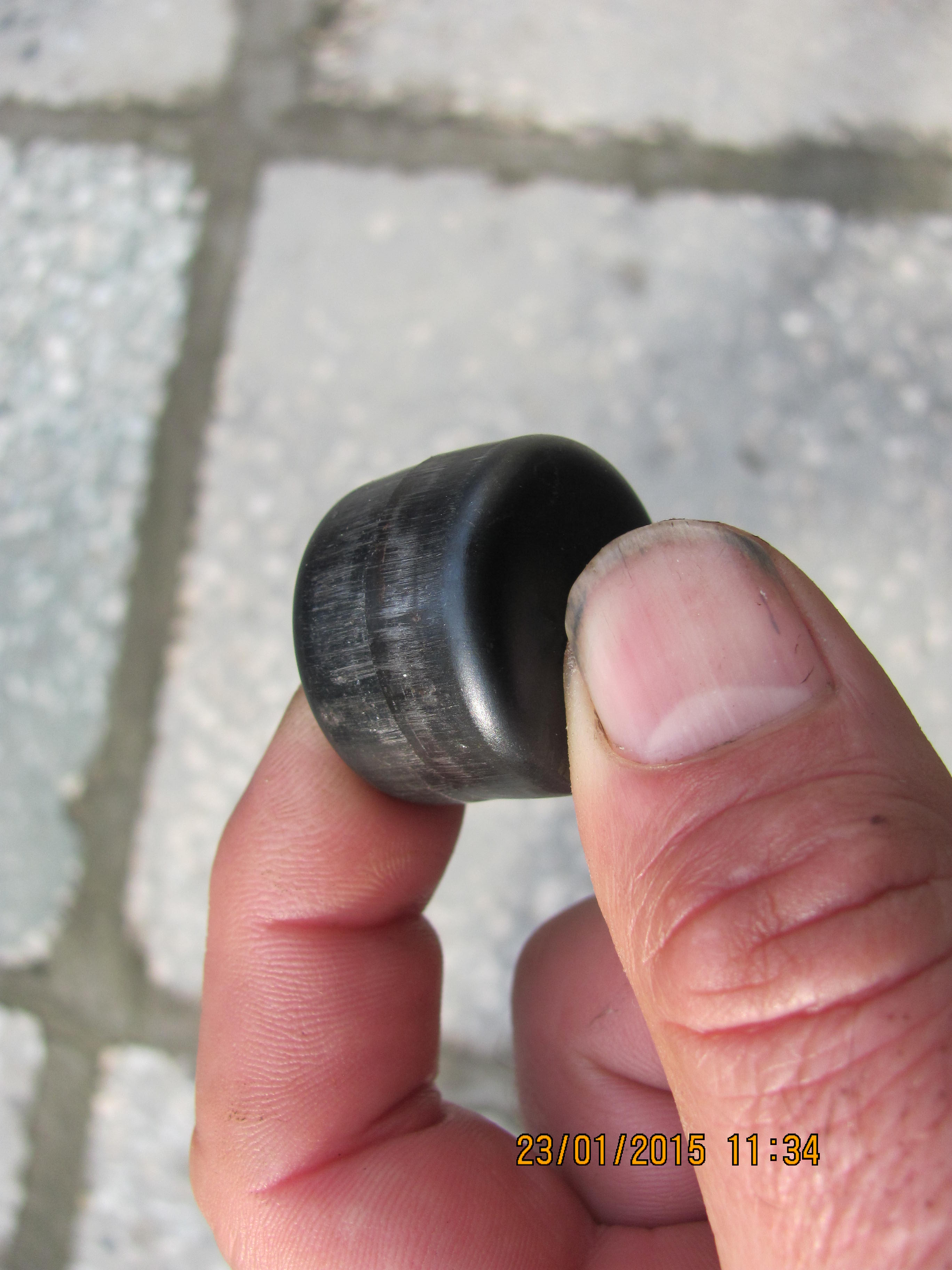

Интересное решение! Применяю.
Такие латунные технологические пробки от топливной аппаратуры Бош на фоне железных от Белорусовской аппаратуры (ТНВД).
Латунные входят в железные
Латунные чуть высоковаты
Подпилил латунную чашку наждаком и всё встало

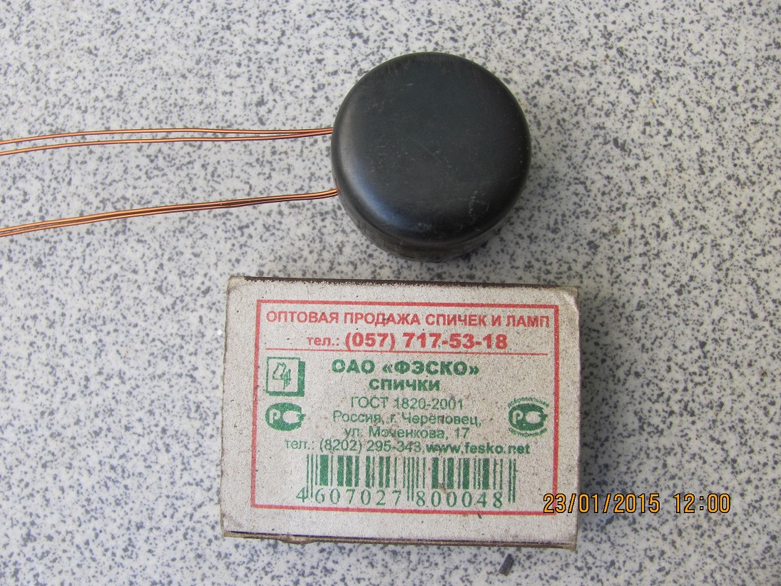

Обмотал транс в два слоя бумагой пропитанной в парафине
Запаял экран на трансе
Всё входит. Транс в латунную чашку, латунная в железную
Готово
Поправьте что не так делаю :unsure:  И ещё. Если начало работы пошло на таком высоком уровне то Я самодеятельностью не буду заниматься и буду делать как надо  :)  Намерен заснять видео о проделанной работе. Далее будет.
