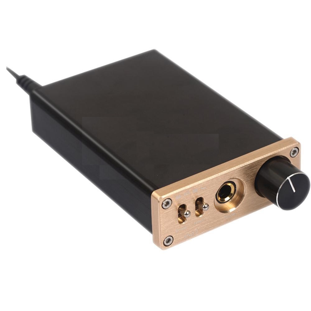

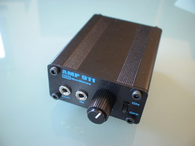

Форм-фактор предполагается типа такого:
[img width=\\\'500\\\' src=\\\'http://diyfactory.ru/forum/uploads/img-3076-e87c0914fb.jpg[/img]
[img width=\\\'500\\\' src=\\\'http://diyfactory.ru/forum/uploads/img-3077-87277fa983.jpg[/img]

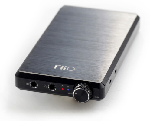

...что ж...можно и без батареи и USB,хотя тот же Fiio e12 из несколько вольтовой батареи получает 22вольта...Или это всё звуколожство?
там стоят - цитата: "High capacity 9.7Wh (880mAh/11.1V) Li-polymer battery"
если такое покупать в розницу - будут неслабые деньги.
И с батарейкой точно не класс А, иначе заряжать каждые пару часов. со свежей.. потом каждые полчаса
