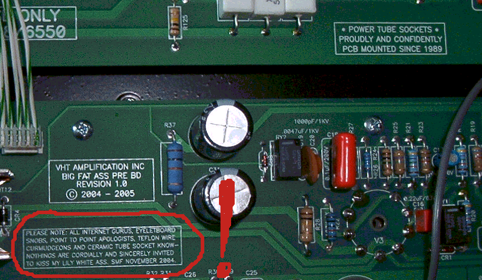

Делайте, как удобно. Существует множество примеров как очень удачных, так и неудачных конструкций, выполненных и по "тру", и по "не тру" технологиям. Такие заморочки обычно важны при 1-к-1 клонировании. Следите за тем, чтобы высоковольтные цепи не разводились плотно - оставляйте достаточные просветы между деталями и дорожками, находящимися под большой разностью потенциалов. Ну, и соблюдайте всякие прочие правила разводки и монтажа, широко освещённые в литературе и сети.
Про лак. 99% аппаратуры, с которой мне довелось иметь дело и которая была сделана в 60...80-хх годах, не имела покрытия паек лаком и, тем не менее, работает до сих пор.
Почитайте в левом нижнем углу:
[img width=\\\'500\\\' src=\\\'http://diyfactory.ru/forum/uploads/img-2979-a447bb93f6.GIF[/img]
« Последнее редактирование: Марта 31, 2014, 09:30:06 pm от Tuvalu »
