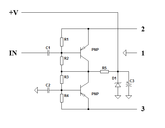

Вот типичная схема извлечения фантомного питания:
[img width=\\\'500\\\' src=\\\'http://diyfactory.ru/forum/uploads/img-2837-f0a43d6e5e.gif[/img]
...только она плюсовая, нужно с номиналами посмотреть как состыковать с блоком У1.

что-то я не понимаю на этой схеме, что куда...
1, 2 и 3 - выводы гнезда XLR, сопряжение с пультом, от которого берётся и фантомное напряжение. "IN" - выход с блока У1 (для схемы оконечника он вход). "+V" - питание блока У1. Только схему У1 нужно переворачивать, или заменить транзисторы на n-p-n с более лучшими параметрами. Фактически, стабилитрон D1 на плате У1 уже есть. Нужно посмотреть всё целиком с номиналами.
Стоооп :)
Вы имеете в виду как запитать этот пред от пульта с фантомным питанием?
Мне же совсем другое нужно: как подключить к этому преду конденсаторный микрофон? (требующий фантомного питания, соответственно)

Динамический - либо ленточный, либо с катушкой. Конденсаторный - другой по сути. Да и тут ничего сложного нет. Вам всё равно придётся от чего-то питать блок У1. Тогда распишите цепочку целиком, что в качестве источника сигнала (теперь видимо конденсаторный капсюль, какой?), в каком виде передать сигнал с преда на последующее устройство (баланс, небаланс), что в качестве источника питания? ...я пока, извините, не понимаю.
...да, над фото нашёл описание вопроса. Мне было бы проще пересадить транзисторы на n-p-n. И без повторителя или каскада на полевом транзисторе не обойтись. Это лепить схему практически заново. С динамическим микрофоном будет попроще.

Не понимаю, трудности с чем возникли?
Микрофон запитывается от источника +48В, пред - от отдельного источника -15В.
