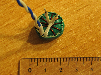

Andkiev, а я да-а-а-а-авно намотал на аморфе для МЛ-51:
У меня сейчас нет возможности адекватно сравнить родной транс от МЛ-51 с аморфным, который мельче в два раза. Сам штатный транс обычный:
Тор, пермаллой 79НМ, 19 шайб размерами R20х11 мм толщиной 0,4 мм, без изоляции, уложены в полиэтиленовую коробочку.
Первичная обмотка - 13 витков, провод ПЭВ - 0,8 мм
Вторичная обмотка - 760 витков, провод ПЭВ - 0,14 мм, ...намотана внавал без изоляции (первая на каркасе).
Коэффициент трансформации 1:58.
Все обмотки намотаны по-часовой стрелке, между обмотками слой полиэтилена, весь трансформатор завернут в полиэтиленовую ленту, уложен через две резиновые прокладки в металлический чехол.
На 800 витков даёт 6 Гн, судя по всему начальная проницаемость 10000. Мягкий призвук, более ничего адекватного не скажу. Попробовать менять стоит, а оставить или нет, тут пас, ...вкусовщина.
Самодельные микрофоны.
« Ответ #503 : Сентября 12, 2013, 04:35:34 pm »
А как боролся с фоном/экранировал? (транс)
Мне, похоже, так и не удалось победить фон 50 гц. Обматывание трансформатора аморфной лентой, тоже не дало результата...   :(
