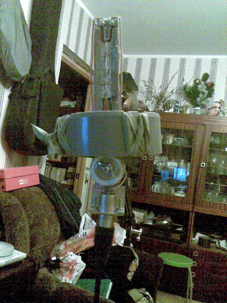

Продолжаем препарировать МЛ-19
На основании из метала приклеен подковообразный магнит в виде перевернутой буквы "П" размером толщина -25мм, ширина -35мм, внутренний зазор - 11мм, на верхнем незамкнутом конце приклеены две полоски металла, которые являются зазором для ленты. Полоски выполнены в виде ножа - скосами к ленте. Лента крепится на изолированные крепления, состоящие из двух половинок в виде буквы перевернутой "П" и обычной "Т". лента шириной 2.5мм и длинной 35мм гофрирована 9 зубцами. Зазор между лентой и магнитами - 0.5мм. С одного из концов ленты выходят два провода толщиной 1мм они обивают микрофон по пол витка и с противоположной стороны спаяны между собой - это положительный вывод к первичной обмотке. 2й конец ленты уходит прямо к 2 концу трансформатора. Ну вот вроде бы все! :) На фотках все это видно

Yurich, ...благодарствуем )
Как я понял итого 400 витков, 200х2. Коэф 1:28. Намотал транс, работает вроде, только сигнал очень слабенький, думаю, косяк в магнитной системе.
koresh83, так у тебя ленточка 60мм судя по виду, ...ты ведь свою прежнюю конструкцию используешь? ...если так, то, не согласованность по сопротивлению. 14 витков первички для ленты 2,5х35мм в гофрированном состоянии.
Я ничего не использую - это Октава так использует! :) Я просто разобрал, измерил и сфотал все это безобразие! :)
