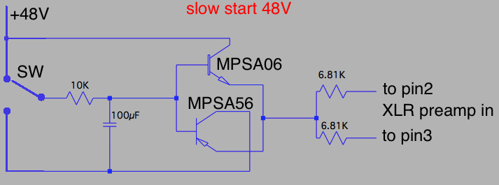

сие еще называют Slow Start Phantom или Soft Start Phantom.
Суть проблемы такова - в момент включения фантомного питания возникает кратковременный импульс весьма высокого значения, который с выхода преампа кроет аппаратуру следом.
Для микрофона это не опасно. Неприятно для прибора в который преамп включается, особенно если это АЦП, так как подобный импульс может вылететь за пределы рабочего уровня АЦП.
Slow start же позволяет подать напряжение 48V плавно, тем самым сберечься от подобных проблем.
Среди представленных в сети схем и опробованных на макетной плате зарекомендовала себя вот эта:
[img width=\\\'500\\\' src=\\\'http://diyfactory.ru/forum/uploads/img-2734-9f9175c4aa.png[/img]

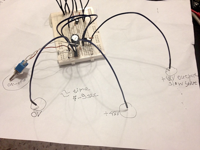

по мультиметру время стабилизации до 48V - 7-9 секунд.
[img width=\\\'500\\\' src=\\\'http://diyfactory.ru/forum/uploads/img-2735-15ef6bb5be.jpg[/img]

Идея отличная.
Схему сам придумал, или взял что-то за основу?
7-9 секунд не слишком долго? Поменьше постоянную RC нельзя применить, или критично?
На транзисторах одной структуры намного ли сложнее будет?
PS Увидел уже, схема не своя...

А второй транзистор зачем? МПСА56?
Фантомное питание с плавным включением
« Ответ #3 : Сентября 18, 2013, 01:13:06 am »
ИМХО - это все можно проще организовать - один "дарлингтон" с подходящими параметрами, и RC цепочка в базе... причем R поставить подстроечник многооборотный - можно 2-3 секунды "выставить" время, ИМХО - 7-9 сек, это много... ИМХО...
dirty11garry
« Ответ #4 : Сентября 18, 2013, 01:24:21 am »
7-9 секунд не быстро вобщем то. За это время едва ли что то произойдет чего стоило бы записать)))
Второй транз нужен для сглаживания импульса в момент отключения фантома видимо. До корня не вник.

время уверен можно подстроить, да и обмереть стоит менее инерционным прибором нежели вольтметр)

56   нужен для защиты БЭ перехода 06 от остаточного напряжения на выводах микрофона при выключении ФП. Вполне хватило бы диода, кстати.

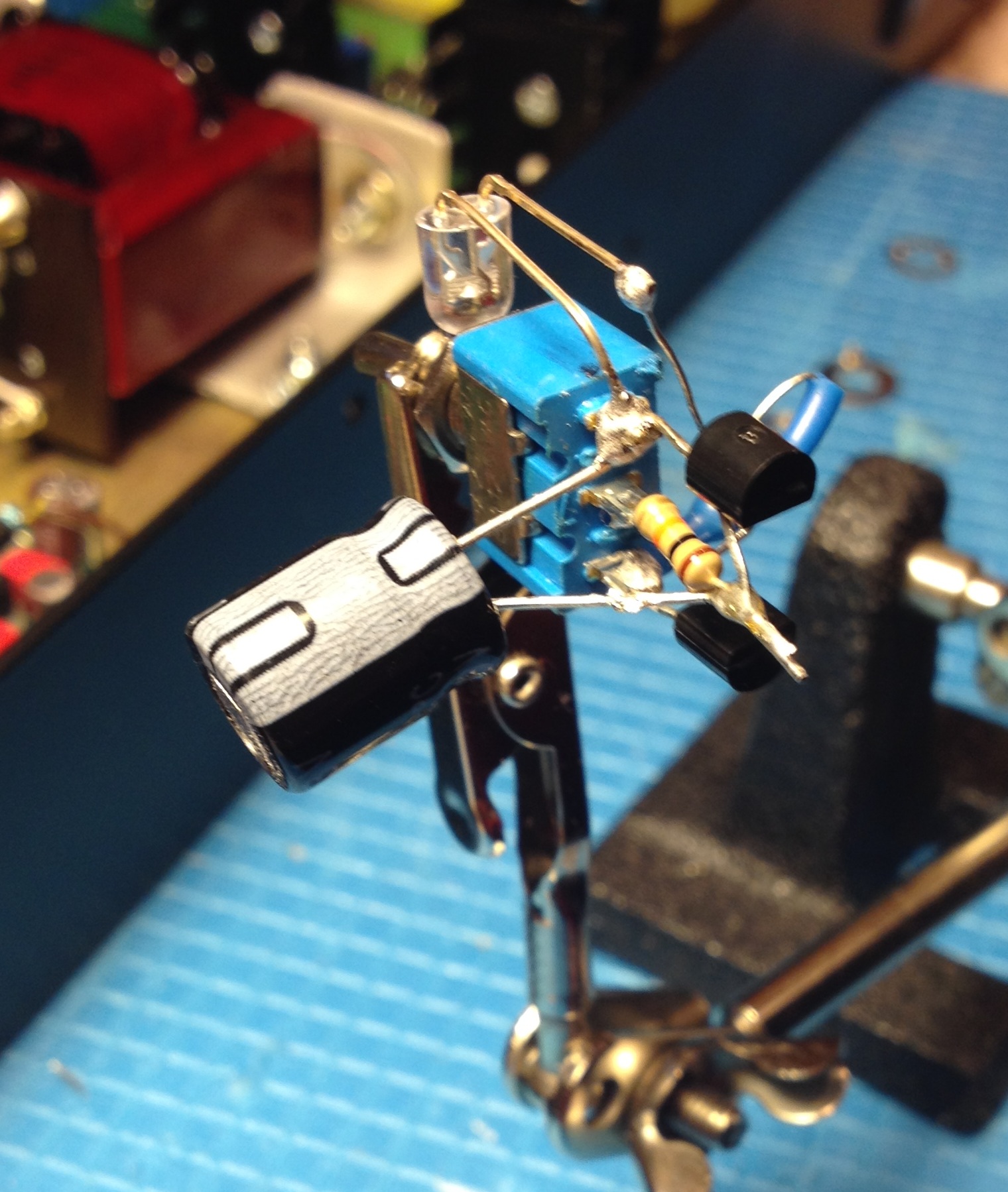

Реализация схемки представленной в заглавном посте навесным монтажем на spdt переключателе со светодиодным индикатором.
[img width=\\\'500\\\' src=\\\'http://diyfactory.ru/forum/uploads/img-2815-a4d518ff5d.jpg[/img]
Странно, по расчётам максимальное время заряда 100мкФ через 10кОм составит не более 5 секунд. Можно попробовать уменьшить ёмкость до 33-47мкФ.
Думаю, со вторым транзистором (56) обеспечивается лучшая плавность, т.к. сначала он открыт и по мере заряда плавно закрывается, затем начинает плавно открываться другой транзистор (06) транзисторного делителя напряжения. С одним транзистором и диодом (или резистором) напряжение с  некоторого значения при включении будет подаваться скачком, затем плавно начнёт открываться транзистор. Может, это и не критично, но на слух скорее всего, хороший щелчок будет слышен.
Простота схемы ценой применения p-n-p транзистора. То же самое интересно сделать только на n-p-n транзисторах, но немного с большим кол-вом деталей.

"плавность" что со вторым транзистором, что просто с диодом одинаковая :)
 Без ничего - вот тут будут проблемы (при выключении)
Второй транзистор уменьшает синфазное входное сопротивление преда при выключенном фантоме.
С диодом оно будет 2х6,8к паралельно + 10к||100мФ
С транзистором вторая часть (10к||100мФ) делиться на усиление транзистора.
Другой вопрос - хорошо это или нет.

Через какое точное время восстановится напряжение не принципиально, главное что без щелчка
Предложите схему - буду рад опробовать! :)

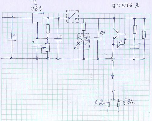

Янсон когда то накидал мне-
« Последнее редактирование: Ноября 02, 2013, 03:58:44 pm от as1 »
