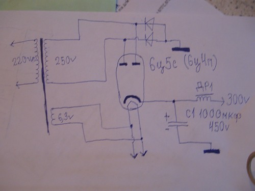

питание хочу сделать на кенотроне, 6ц5с
вторички на анодном трансе расчитаны так:
2*250В;0.04А
2*220В;0.04А
соединял все обмотки последовательно(255-220-0-220-250)
после кенотрона было порядка 500В, как можно погасить лишнее?
пробовал между средней точкой на трансформаторе и землёй кидать реостат 1МОм - ниже 350В не падает...
З.Ы. думаю, что можно перевести в класс АВ(в нем вроде лампа работает пол периода...) тогда можно будет с них снять 15-20Вт и е испортить лампы...

YarikKit, с силовиком тоже засада. Ток по анодной обмотке нужен не ниже 120 мА, придется отказаться от кенотрона и применить диодный мост. Вариант такой, секции параллельно:
250
250
224+26
224+26
У тебя будет обмотка с переменным напряжением ~250В и на ток не менее 160 мА. Т.е. после диодного моста будет постоянных 350 В на ёмкости фильтра, минус падение на схеме в 20-25 В, иного 325В в рабочем режиме, ...отлично даже. Используй равноценный режим Uа/Uс2 = 325/325 В, через дроссель на вторую сетку придет в районе 320 В, это нормально.
Устраивает?

а можно ли скомутировать обмотки на ТАНе, чтобы использовать его вместо выходного транса, а на бОльшем сечении намотать силовой и накал?
просто хочу сделать питание на кенотроне(плавный пуск, звук мягче и всё такое...)
и ещё находил схему, где делался выпрямитель на кенотроне с 2мя диодами(такой себе диодный мост), и все вторички включить на напряжение 250В паралельно
« Последнее редактирование: Июня 17, 2013, 09:13:59 pm от YarikKit »

Кенотрон хлипкий по току, а с 1000 мкФ фильтра ему конец придёт так же быстро. Для кенотрона ёмкости не более 22 мкФ. Я бы сначала на диодном мосте собрал и попробовал, а потом уже искал "мягкости", и очень часто она бывает просто не нужна после первого запуска :)
Второе железо ты предложил для выходика на 70 Вт, перебор. Можно попробовать уложиться впритык с первоначальным УШ33х22 с окном 9х29 мм. Завтра посмотрю.
YarikKit
Сборка усилак для дома-репетиций
« Ответ #38 : Июня 18, 2013, 11:52:33 am »
за конденцатор - я знаю, 6ц5с 8мкф потянет без вреда себе, выше - будет износ, просто поставить кондёр на 8-10мкф+дросель и помехи думаю просядут
