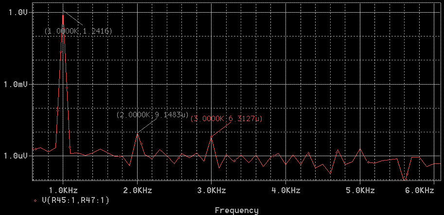

Во иллюстрацию сказанного выше - три картинки со спектрами:
https://www.box.com/s/zrhuav7b1myfvn0nefun
1. VCA на биполярной дифпаре в идеализированных условиях (без учёта вспомогательных каскадов.
2. Микрофонный предусилитель МАВ-1219Мк2 (выпускающийся серийно несколько лет)
https://www.box.com/s/ijw1t1ptvowpn2ehg0k8
3. Новый проект, отрабатываемый сейчас в рамках совместной разработки PERATRONIKA + DIGILAB
Пояснения к картинкам: вертикальная шкала  составляет 20дБ/деление.
То есть, один квадратик - это 20 дБ по ДД.
Смотрите внимательно и считайте квадратики...
UPD: сорри, не знаю, как правильно встроить картинки с облачного ресурса, где они размещены - потому просто следуте по ссылкам...
« Последнее редактирование: Апреля 11, 2013, 06:33:20 am от peratron »
Я так и не понял, какая картинка из четырёх соответствует искажениям Вашего VCA? Я только понял, что достигнут уровень существенно лучше пресловутых -60дБ - тех, что у дифпары.
Так я показываю разницу между VCA и не-VCA - в качестве регулятора взят некий идеализированный вариант на биполярах, в целом эквивалентный 4301.
Какой то свой регулятор я ещё не придумал - смысл примера в том, что вовсе не всё в порядке в 4301 со звуком, как тут утверждалось и есть значительный резерв повышения качества, на что я и пытаюсь обратить внимание тусовки.
Достигнуть улучшения на основе структуры, при которой весь сигнал проходит черех дифпару - не представляется возможным.
Но вот если построить структуру так, что б через регулятор проходил не весь сигнал, а только его часть и только в момент уменьшения усиления - то искажения в отсутствие регулирования будут много меньшими. То есть, основное звучание приблизится к аутентичному, а в момент регулирования звучание и так уже не аутентично.

То, что я сейчас макетирую (в симуляторах) даёт на порядок меньшие искажения, чем VCA на дифпаре (для которого порог искажений - не лучше -60 дБ, причём, что по теории, что на практике).
Ну, вот, какая такая "теория" - не лучше -60дБ, можно ссылочку? 0,005% - это на полтора порядка лучше "теории", притом, в серии.
