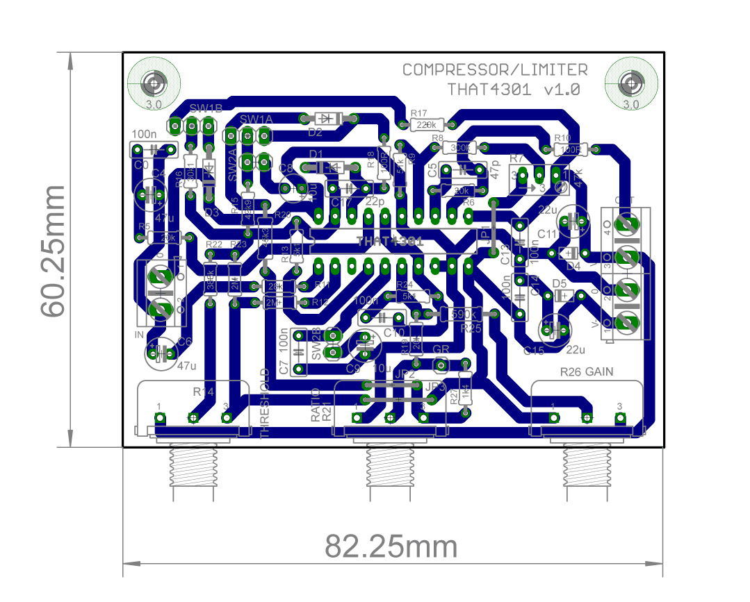

Развел плату.
Соображения по поводу платы такие - на переднюю панель крепится потенциометрами, сзади - на стойках (полная аналогия с Pico). Далее - размер, хотел сначала развести входной симметрирующий каскад, но по аналогии с Pico ширина платы - чуть больше 80мм, для того, чтобы можно было несколько штук поставить вертикально в корпус 2u.
[img width=\\\'500\\\' src=\\\'http://diyfactory.ru/forum/uploads/img-2474-3078a7bc23.gif[/img]
Симметрию на вход, симметрию на выход и релейный байпас можно организовать на отдельной плате - получим универсальный проект. Предлагаю обсудить в отдельной ветке (какие ОУ, реле, разъёмы (в плату или навес и т.д.).
И отдельная ветка будет для обсуждения индикации, тоже универсальная история, есть несколько вариантов.
Посмотрите плату - по идее ошибок быть не должно. Номиналы резисторов R16, R15, R19, R24 в процессе обсуждения, всё ещё надеюсь на то, что мы просчитаем всю цепь управляющего напряжения или утвердим предложенную схему.

Ок. Плата позволяет просто не паять элементы относящиеся к переключателю Peak/RMS. И полностью (в основной своей части) повторить схему из даташита (DN115). так что всё ок.
Подождем что скажет Tuvalu и может кто-то ещё подтянется.
В качестве бреда: Я правда не понимаю чем отличаются варианты когда у нас управляющий сигнал подается на положительный вход ОУ2 или на отрицательный. Может просто перебросить зеркально все элементы вокруг потенциометра гейн на пины 7 и 8? А сигнал подать на 6 и дальше на отрицательный вход VCA?
А я тем временем попробую всю эту историю спаять и попробовать в железе.
« Последнее редактирование: Апреля 08, 2013, 01:26:17 am от Thorn »

so the processor is an expander. For G>1, the ratio becomes
negative, which results in “negative compression”.
Собственно уровень выходного сигнала зависит только(!) от уровня сигнала на входе и уровня управляющего напряжения которое приходит на управляющий порт VCA (у нас это Ec-).
For every 6 mV increase in the
voltage at pin 3, the gain decreases by 1 dB. For
every 6 mV decrease in voltage, the gain increases
by 1 dB.
(DN00A.pdf на примере другой VCA - 218X (она же в GSSL применяется). У нас на пине 16 (EC-)).
Threshold выставляется с помощью ОУ1, часть сигнала выше заданного уровня проходит дальше и будет подвергнуто компрессии. Этот сигнал попадает на регулятор Ratio который регулирует "сколько сигнала подать дальше на вход VCA".
Схема у нас до потенциометра Ratio как я понимаю - правильная (она точно повторяет работоспособный пико или взята из даташитов). То есть мы подаем на потенциометр Ratio через резистор R20 номиналом 45k3 то самое напряжение которое надо передать дальше на VCA. И вот этот регулятор Ratio позволяет это напряжение удавить в ноль или передать без изменений на буфер гейна (ОУ1) То есть при нармальных условиях коэффициент усиления ОУ2 = 1.
(DN00A): Neglecting the action of R21 and R22, when the
wiper of R19 is at its ground end, no signal is passed on
to OA3. When the wiper is at the opposite end (the
maximum), the output of OA3 (VG) exactly mirrors VTH.
For settings in between, VG will be a mirror image of
some fraction of VTH, with the fraction determined by
the setting of the COMPRESSION (RATIO) control.
(у нас OA3 - это ОУ2, буфер гейна).
http://www.thatcorp.com/datashts/dn01A.pdf
Регулятор Ratio (compression) можно подстраивать так чтобы в определенном положении этого потенциометра мы получали определенное значение компрессии. Это делается резистором R19 и R27 (по нашей схеме). Ну например, чтобы посередине мы получили 4:1 (как в демо плате).
Регулятор Гейн позволяет настроить смещение управляющего сигнала чтобы скомпенсировать падение уровня (ослабить компрессию(?)).
Теперь по поводу инверта или неинверта - VCA может работать как с инвертированным так и с неинвертированным сигналом, вопрос только в том дейстительно ли нам надо менять коэффициент усиления ОУ2 меняя номинал резистора его ОС? Судя по схемам Pico и схемам из даташитов - нет. Или коэффициент усиления ОУ всё-таки меняется от того на какой из его входов подавать сигнал - на инверт или неинверт? Напомню - это единственное принципиальное отличие нашей схемы от даташитовской (DN101) и Pico.
PS: Просьба прокомментировать поправить если что-то не так понял и ошибся. Приходится учиться на ходу. :)

Расскажите подробнее как считаете?
Усиление ОУ1(ОА1)*усиление ОУ2(ОА2)*коэффициент делителя 45,3к/Ratio (если 45,3к есть). Вместе должна быть единица. Если не понятно, как для отдельного ОУ посчитать-Хоровиц/Хилл, максимум час потратите, зато разберетесь.
И еще мне кажется, что Вам нужно отложить эту тему на пару суток и отдохнуть (не сочтите оскорбительным этот совет). Я так часто делаю. Когда снова возвращаюсь к вопросу, обычно все легко проясняется (мозг успел обработать поступившую информацию и готов к новой).
Перечитал еще раз... посмотрите все же Хоровица с.157-160(в двухтомнике ред. М.В Гальперина), как задается усиление для инв. и неинв. ОУ, я почти уверен, что непонимание отсюда проистекает.
Добавлю к ликбезу, что конкретно в нашей(?) схеме ОУ2 в неинверсе можно считать повторителем, несмотря на 5к между ножками. Делайте выводы.
