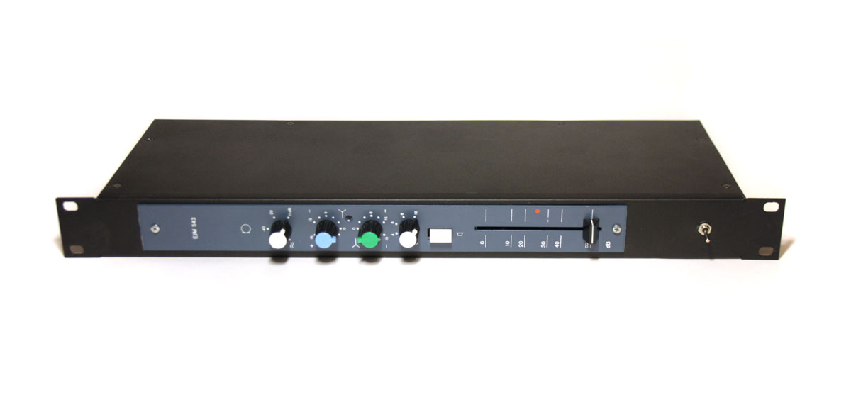

Завершил свой вариант линейки в корпусе. Задача - максимально сохранить аутентичность прибора, поэтому переделки минимальные. Пока несколько фоток и комментариев, потом скопирую на сайт с описанием как линейку готовить...
Исходный материал - микрофонная линейка EJM543. Трансформатор на входе, классическая нивовская (Neve) схема.

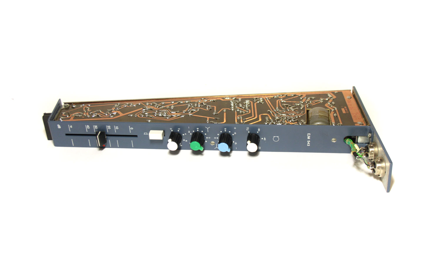

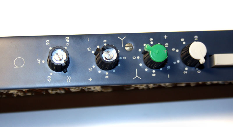

Есть пара трудностей с разбором линейки. Первое - снять ручки с потенциометров и галетников. Закручены довольно туго. Принцип - цанговый зажим на валу потенциометра. Снимаем верхнюю декоративную цветную заглушку с ручки и видим винт, которым зажимается цанга ручки. Отворачиваем шлицевой отверткой. Саму ручку можно обернуть мягкой тканью и зажать плоскогубцами, просто руками неудобно удерживать...

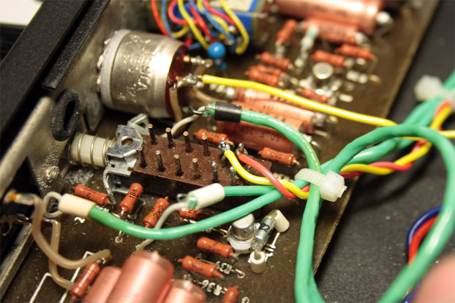

Второй момент - как убрать разъём на который приходит вся коммутация с линейки. Он запаян на плату. Отпаиваем просто - греем места пайки, немного отодвигаем плату от разъёма, вставляем в щель между разъёмом и платой шлицевую отвёртку, продолжаем греть места пайки и отодвигаем разъём от платы. Запоминать как распаяны проводники не обязательно - по схеме все ясно, земля традиционно разведена от входного джека на выходные разъёмы. Может позже блок-схему коммутации нарисую.
[img width=\\\'500\\\' src=\\\'http://diyfactory.ru/forum/uploads/img-2377-f03605c8a5.jpg[/img]

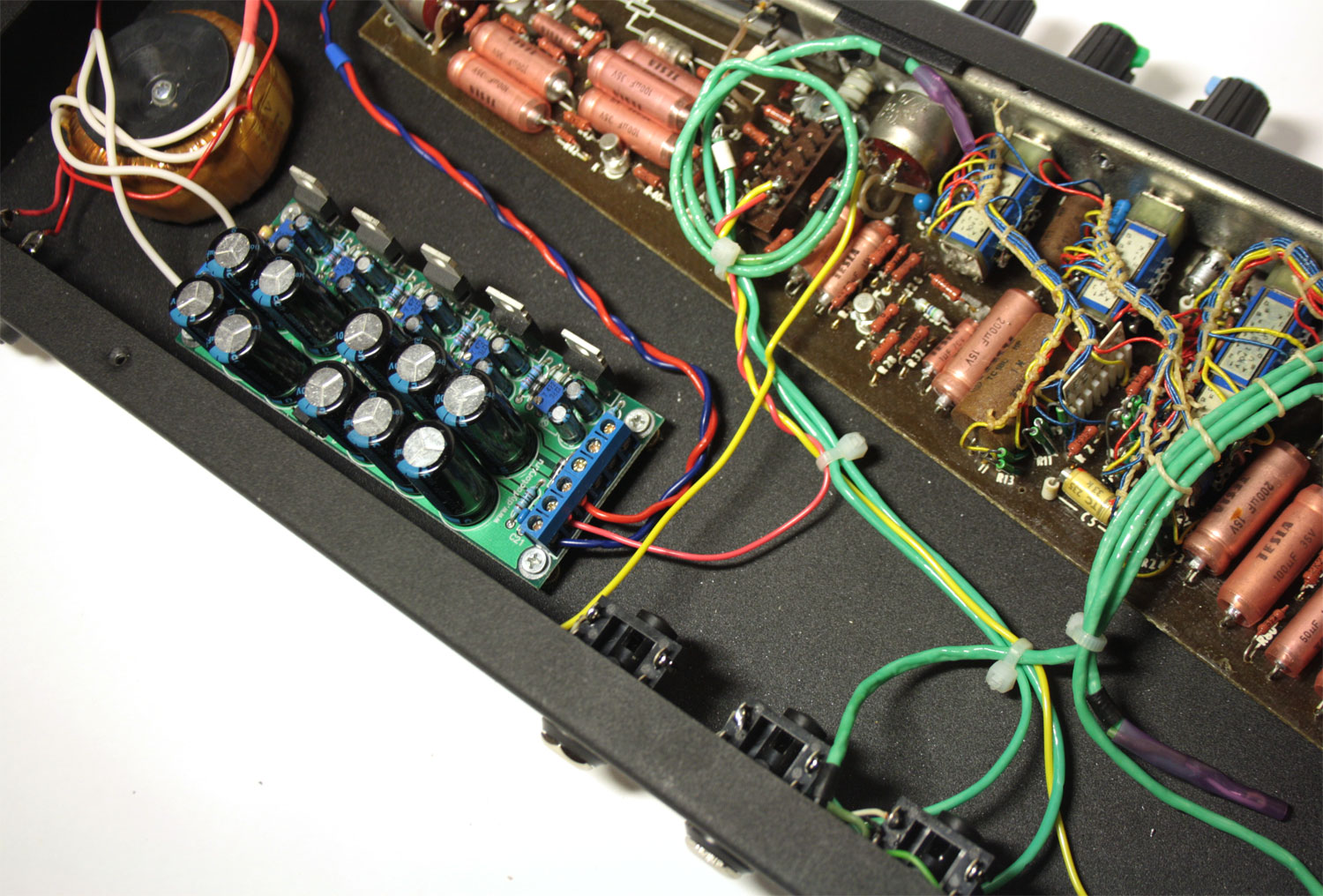

Два провода рядом с фейдером - питание. Красный - плюс, синий - земля. Питание +24в, однополярка.

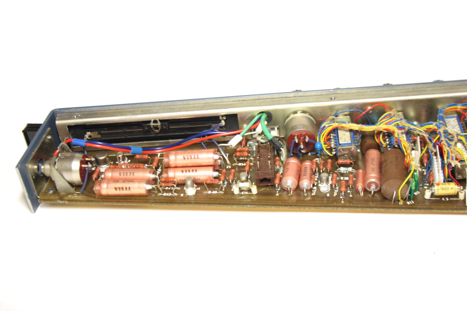

Фантом распаян на кнопке TL1, два нижних контакта замыкаются при нажатой кнопке и при этом на плате висят в воздухе. Важно использовать именно правые контакты - слева нижний контакт припаян к земляной шине. Ещё момент - фантом подводим к нижнему контакту! Он не имеет соединения со схемой когда кнопка отжата.

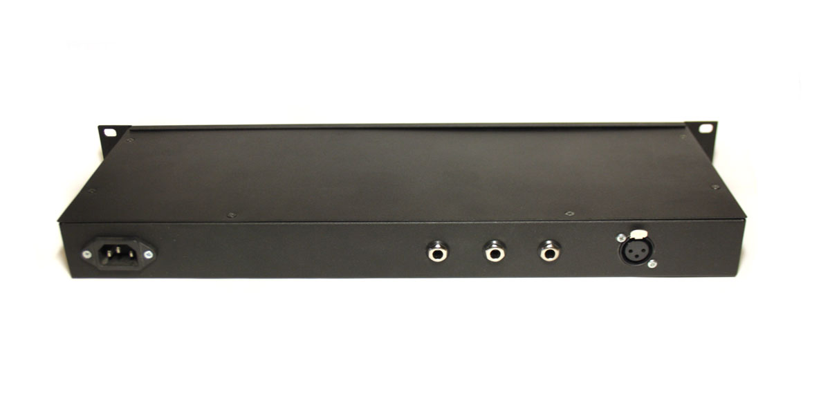

Общий вид корпуса.
[img width=\\\'500\\\' src=\\\'http://diyfactory.ru/forum/uploads/img-2374-35bbee8022.jpg[/img]
Сзади - балансный вход с распаянным фантомом на входном XLR (разъём K1 на схеме) и три выхода:
1. Выход сразу после первого усилительного каскада перед каскадом частотной коррекции (разъём K2 на схеме)
2. Выход с движка потенциометра aux (R52). Точка A5 по схеме.
2. Выход после фейдера линейки (точка A9), в обход аукса.
