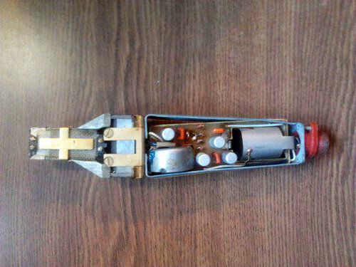

Друзья и коллеги диайщики - помогите разобраться плз!
суть проблемы - собрал/переделал несколько конденсаторных микрофонов, и один ленточный (капсюль МЛ51) - схема 19А19 на 6С31Б-Р. Со временем, обнаружилась странная проблема - непредсказуемо, бессистемно, появляется какой то непонятный шум, некое потрескивание/постукивание ( в самое ближайшее время выложу семпл ) причем, больше всех начала шуметь переделанная Октава 319... а вот МЛ51 этого шума не имеет...
Не могу въехать в природу этого явления, и как с ним бороться... Думал что ЭТО некое самовозбуждение по ВЧ, которое дает такую гармонику, или еще что то в этом роде - пробовал шунтировать транс кондером малой емкости - получил полный завал по ВЧ, а проблема все рано остается...Может это какой то электростатический шум?! В нете на эту тему ничего не нашел... разве вот только ЭТО  http://www.avito.ru/items/lytkarino_muzyka..._19a19_34712585
человек утверждает следующее:
Микрофон конденсаторный ламповый ЛОМО 19а19 в корпусе от Октава МКЭ-9 с кардиоидной направленностью. Звук передает чисто и прозрачно, диапазон приблизительно 40-16000Гц. В комплекте блок питания и кабель для него. Особенность - боится большой влажности и закрытых кейсов - могут возникнуть паразитные статические шумы, которые проходят с понижением влажности.
Кто то может что то вменяемое сказать по этому вопросу?! Может кто то сталкивался с ЭТИМ?

Ператрон, посоветуйте пожалуйста хорошую схему на биполярах, я так понимаю полевик тоже туда не пляшет... вот на биполярах бы собрать, что бы не шумело и от фантома питалось - это была бы БОМБА! Я почему хочу именно ленточник до ума довести - нравиться мне очень как он звучит, ровно, плотно, низ и низкая середина хорошо раскрывается - "с" "ц" и тд. не вываливается, никаких ДЭессеров не требуется, плюс, легчайшая такая нежная компрессия присуща этому микрофону, и динамический диапазон просто замечательный! это единственный микрофон который выдерживает например хорошо поставленный классический вокал - пишет без всяких перегрузов, и без лишних ухищрений...
Что бы не быть голословным, выкладываю один файл, мое скромное звукоиспускание так сказать... записано в МЛ51 переделанный под лампу.
Тракт - Roland VS1880 подключен через SPDIF в M-BOX2 ну и в комп, CUBASE 5  из обработки, только програмный ревербератор WisooVerb и ревер Роланда... динамическая обработка не применялась за ненадобностью...

« Ответ #19 : Мая 21, 2012, 10:28:58 am »
увидел все эти трещины, которыми так и покрылся кусок оргстекла, видимо оно от старости потеряло свойства...
Да, это плохо - трещины будут накапливать влагу.
Но у меня таких приколов не бывало - наверно действительно что-то с этим конкретным куском неправильное. Или может перегрел в процессе пайки?
Хорошими электроизоляционными свойствами обладает полистирол - но он совсем не термостойкий. Потому паять будет совсем влом, и если в процессе работы греется - может поплыть.
Фторопласт - идеально, но материал дорог и дефицитен.
Так, что оргстекло оказывается наилучшим по свойствам и дефецитности.
ХИНТ: в некоторых случаях я б попробовал бы покрыть стеклотекстолит или трекстолит парфиновой плёнкой - с хорошим прогревом всего куска, что б парафин затёк бы в микропоры.
Но только парафин - а не воск или церезит. Впрочем, может и церезит годится, и воск - это надо посмотреть по справочнику.
Парафиновая плёнка обладает водооталкивающим действием и значительно уменьшит гигроскопичность, ликвидировав поверхностную проводимость. Но объёмная всё же останется - потому это полумера, не во всех случаях способная помочь. Тем не менее, может оказаться полезной, а поскольку это просто - то не стоит пренебрегать.
тем не мение - я просушил плату отдолженым у жены феном, и собрал микрофон, включил, и офигел - шум тот что был пропал. и вообще, схема практически не шумит!!! и это при том, что оргстекло потресканое!
Не знаю, сколько эта "плата" простоит/продержится, пока не найду лучшего оргстекла будет так как есть... а новый мик теперь только по ТАКОЙ технологии буду собирать...
