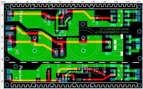

Вроде всё. Пусть тут повисит. Надо проверять.
Проверьте кому не лень! Jansen, может пообещать одну плату тому, кто ошибку найдёт? :D

Полная схема фантома (смесь Гурафа и fivefishstudio), если что подредактируйте. Точно ничего лишнего нет?
Ламповый пред для мика.
« Ответ #33 : Мая 12, 2012, 08:35:14 pm »
R5 и R7 параллельно включены. Так надо?

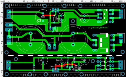

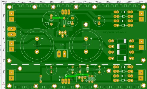

На аноде диоды оставил, пусть будут,там можно вставить и маленькие. На накале увеличил, добавил два кондёра. На фантом добавил один большой кондёр.
На счет схемки от "fivefishstudio", можно сделать опционально (отдельной платкой), иначе придётся увеличивать чтоб всё  впихнуть. Ну если сильно надо, то увеличу и впихну. На счет радиаторов, у меня была мысль, оставить большими, они будут служить стенками вместо корпуса, сделать радиаторы высотой с кондёры, прикрутить крышку поверх радиаторов, и получиться удобная "коробочка" с низу плата, по бокам радиаторы, с верху крышка. По моему очень удобно в эксплуатации, можно ходить к друзьям со своим блоком питания :D
Специально оставленную ошибку исправил, думал мож кто проверит, найдёт. Там на питании накала, верхние диоды, в воздухе повисли. :ppk:

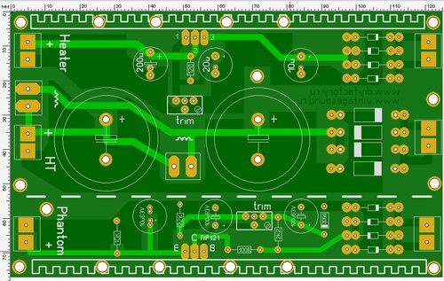

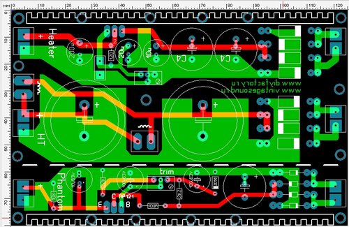

На аноде заменил диоды (размер 4007), между кондёрами поставил резистор, вывод для дросселя остался. На накал добавил резистор и светодиод. Жду полную схемы фантома, желательно рисунок, где присутствует тумблер, и все остальные пожелания.
