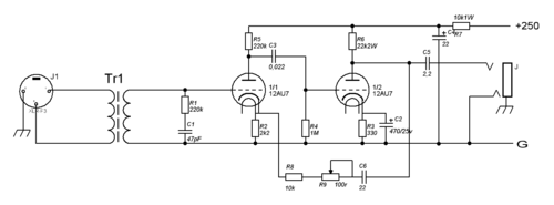

Хочу собрать вот по этой схеме. Я так понимаю, тут выход симметричный? Какие подводные камни могут меня ждать при сборке?
Схема стырена у NewYorkDave....

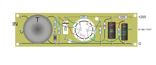

Накидал навес, непроверено!!!

Нет, выход тут обычный небалансный джек.

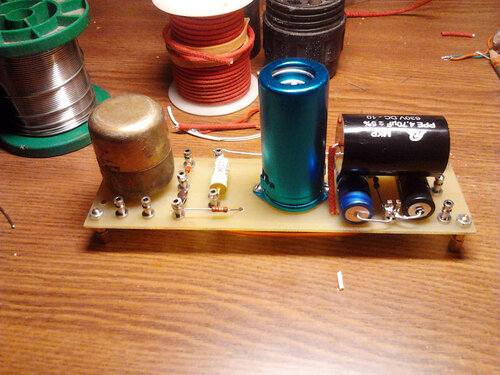

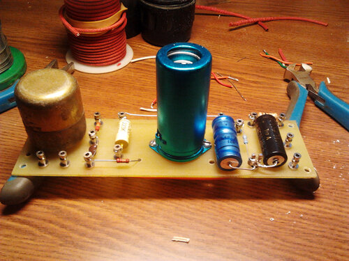

Закончил монтаж, осталось самое трудное, блок питания собрать.
Вопрос, входные трансформаторы, применил от микрофона Gefell PM750 http://s51.radikal.ru/i131/0904/70/ef68767ebc36.jpg (выходные в мике),
Это не криминально?

Входной, вроде тесловский, от транзисторного пульта, работать будет,но усиление будет меньше. Никакого конфликта с микрофонным трансформаторы не будет. А что, платы для блоков питания кончились?

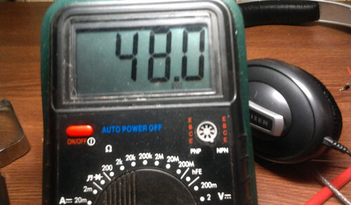

Охота на ведьм завершена! Питание запустил. Особенно помучался с фантомом, но оказалось что сам ошибся, и в универсальную плату придуманную мною, припаял диоды вместо перемычек. Пришлось открывать старые темы, искать лайот, и всё это понимать)))
Кондёры на умножитель поставил с меньшей емкостью, по причине отсутствия подходящих. Вопрос к Гуру,- Это не страшно?

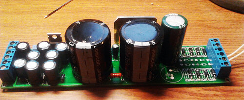

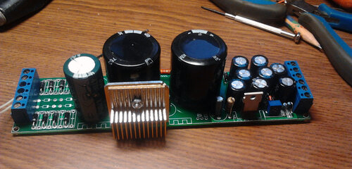

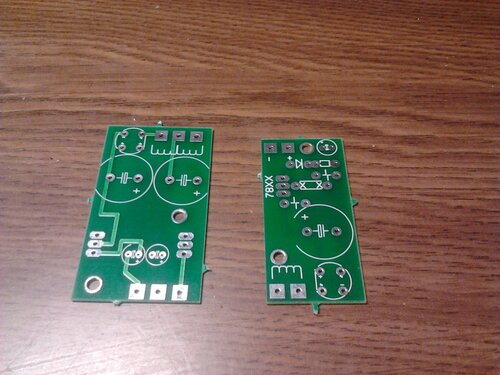

Я себе наклепал универсальных плат питания.
Вот таких -

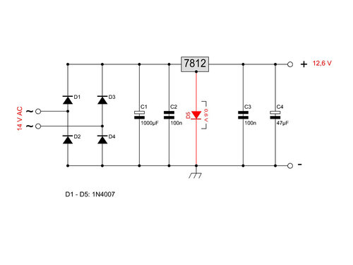

Схема для накала вот эта понравилась -
Более мощная плата была бы интересна! С мелочью я тоже замучался уже, да и зрение уже не то... Можешь "от руки" накидать топологоию? Габариты, где заходит с транса, где выходит готовое питание, дата шиты элементов (выпрямители или что там?). У меня дело к отпуску, приеду с моря, можно будет попробовать, или там же на море, между полётами на ноуте попробую.

Идея та же самая, анод  без изменений, только вместо дросселя предусмотреть разъем или мощный гасящий резистор. (Выбор за одним из вариантов должен быть)
фантом- обычный желательно на LM783
вот накал на 78ХХ не очень, особенно 6 ти который, чтобы нормально работать этой микросхеме нужно вольт пять разницы между входом и выходом, нужна накальная обмотка минимум 11 вольт, или очень большая емкость после выпрямителя Я пробовал, и весьма удачно АМЕ1084, у него прямое падение напряжения меньше, и больше ток.

Даташит не проблема, LTE1084,AME1084. Причем по одним даташитам это стабилизатор на 3 вольта, по другим это регулируемый до 5 вольт.  По третьим до 30 вольт.Я сделал на 6 вольт, 2 ампера и  долго его гонял, если применить диоды с малым падением напряжения можно будет выпрямить и стабилизировать обычную обмотку 6,3 вольта
Вообще-то, 2В по даташиту. Учитывая разброс U сети и его колебания, разница в 1В между лоу-дропаут и "обычными" стабилизаторами - вообще ничто. Точнее, если есть схема, в которой лоу-дроп работают, а 78хх уже нет, - это плохая схема, т.к. в соседнем доме или через месяц и она тоже может выйти из режима стабилизации. Просто, она расчитана впритык. Ну, то есть, не она, а транс.
ПС. Я, кстати, применяю для накала как 78, так и LM317. Вторые удобнее, т.к. позволяют просто организовывать пол-накала, что полезно как для для старта (когда нити холодные), так и для режима стэндбай. Дело в том, что лампы дольше живут, если их не полностью выключать, а снимать анодное, одновременно снижая накал, чтобы не отравлялся катод. Это если перерыв в работе не более нескольких часов - типичная для студии ситуация. Записал трек, начал его рулить, потом опять что-то записал и т.д. Ну, а если следующее использование намечается примерно через 2....3 часа или более, то лучше вообще выключить.

Даташиты это хорошо, но на практике получается не так , например - обмотка по переменке  8 в 2 А  , после стабилизатора 78хх при подключении трех ламп типа EF86 и ЕСС85 уже не получается , хотя бы заявленные 6 вольт, а всего 5,4 и около того, причем этот девайс был уже не похож на стабилизатор. 1084 в этом плане гораздо эффективнее, причем учитывая проблемы с 78хх, я нагружал его от  0 до 2 а на этой же обмотке, а на более мощной уже до 4А, напряжение стояло мертво 6,3 вольта, колеблясь в районе сотых вольта 6,28-6,31  для накала это глупость, но о качестве стабилизатора говорит достаточно много.
Так как схема регулируемая и не проще и не сложнее, чем на 317, то я на 1084 и остановился, от добра добра не ищут.
