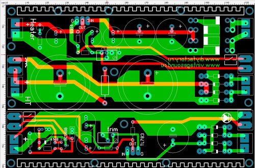

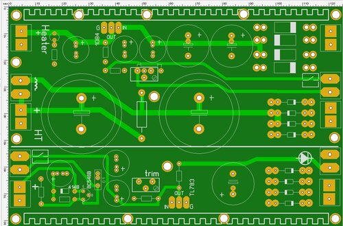

« Ответ #57 : Сентября 15, 2012, 10:49:04 pm »
печатка на 1084, 783 и 740, имеет ли место быть такая топология пп, или это не удачный вариант?
пока ответа нет переделал плату маленько.
одну ошибочку нашел, переправлю позже, если актуально будет
