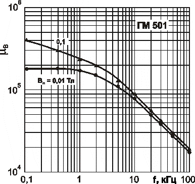

Вот некий аморфный материал ГМ501, начальная магнитная проницаемость 150000
...видно, что проницаемость зависит от индукции в сердечнике? ...по идее, этот материал и на 20 Гц, и на 120 Гц, и на 400 Гц должен иметь одну и ту же индуктивность, только какова индукция в сердечнике, когда катушку измеряет прибор? ...я этого не могу знать.
Для эксперимента, burd-ig, возьми железный трансформатор и измерь одну и ту же обмотку на частоте 120 Гц и 1 кГц, напиши сюда результаты.
