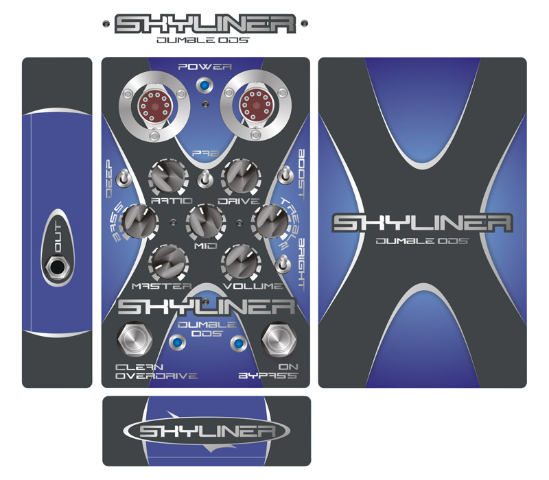

Схема
В ее основе усилитель Dumble Overdrive Special четвертого поколения на шасси №124 1982 г. (low plate, non-HRM), модифицированный самим А. Дамблом в 1988 г. Модификация состояла в установке эквалайзера "Skyliner". В схеме я позволил себе одну вольность: убрал переключатель "Rock-Jazz" и на его место добавил переключатель "Deep" из ранних модификаций схемы (3-е поколение и ранее):
[img width=\\\'500\\\' src=\\\'http://diyfactory.ru/forum/uploads/img-2023-5be385f910.GIF[/img]

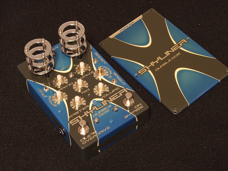

Дизайн
Дизайн на тему "чего-то аэро". Количество ручек и тумблеров имеет явные параллели с кабиной самолета :) :
[img width=\\\'500\\\' src=\\\'http://diyfactory.ru/forum/uploads/img-2024-4c4e4d8f1f.jpg[/img]

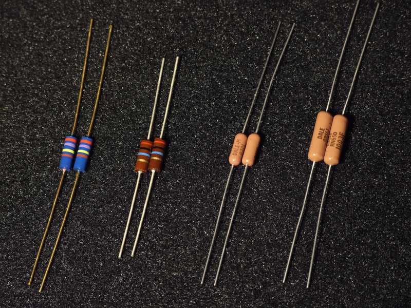

Компоненты
Лисице Бог послал кусочек сыра:
[img width=\\\'500\\\' src=\\\'http://diyfactory.ru/forum/uploads/img-2025-75964c054b.jpg[/img]
Для сигнальной части мини-Дамбла перепало немного любимих аудиофилами за "окрас серединки" карбоновых резисторов Riken Ohm (пр-во Япония, синие на фото).
Поскольку они 5 лет как сняты с производства и с номиналами напряг, то остаток добивается карбоновым Ohmite Little Demon (Япония, на фото коричневые цилиндры, кстати есть номинал 20 Мег - "легкая головная боль" дамблостроителей).
В катоды пойдут mil-spec metal-film Dale RN60D (пр-во США, Мексика, Израиль), в аноды - Dale RN65D (пр-во США).
Справедливости ради, из всего этого в оригиналах стояли только RN65D в анодах, остальное - самодеятельность, хоть и в разумных переделах.

Я вот не пойму, если сняты с производства, значит что-то в резисторах не то, ...или не нужны больше, спроса нет?
Мини-Дамбл
« Ответ #5 : Декабря 20, 2011, 04:35:38 pm »
Без понятия. Мало ли чего кануло в небытие :( В аудиофильских кругах Райкены считаются одними из лучших резисторов для звуковых целей, если не лучшими. А старый завод ныне куплен другой конторой.

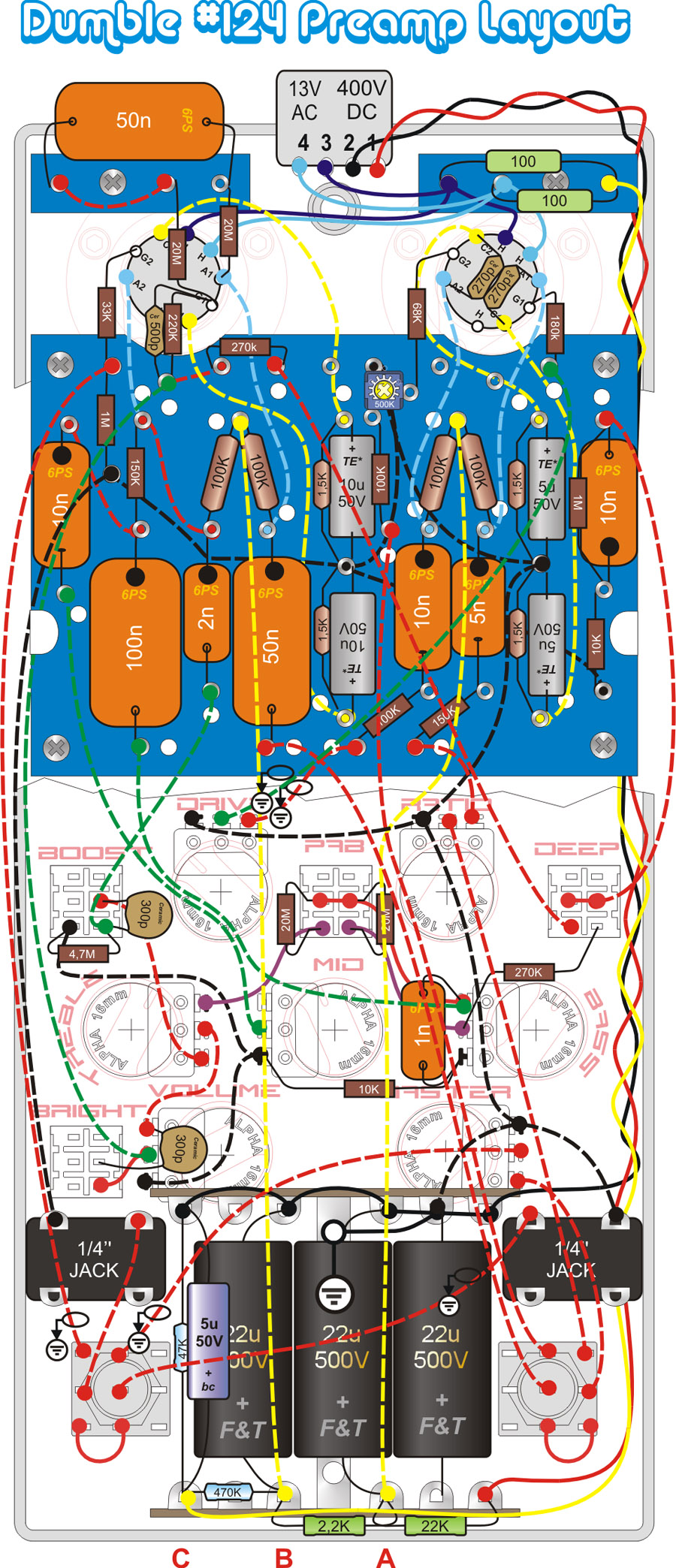

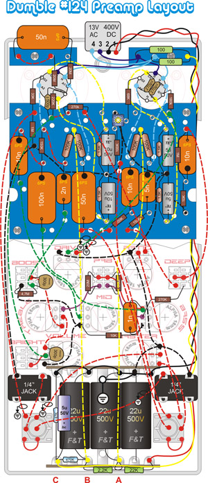

Лейаут
Всех дамблостроителей волнует аутентичность. С этой целью в лейауте, насколько возможно, сохранено расположение деталей в соответствии с оригиналом. Возможно это выполнить на плате преда и в районе ламповых панелек. Но размер компактного корпуса диктует свои условия и в целом лейаут имеет мало общего:
Турретборд

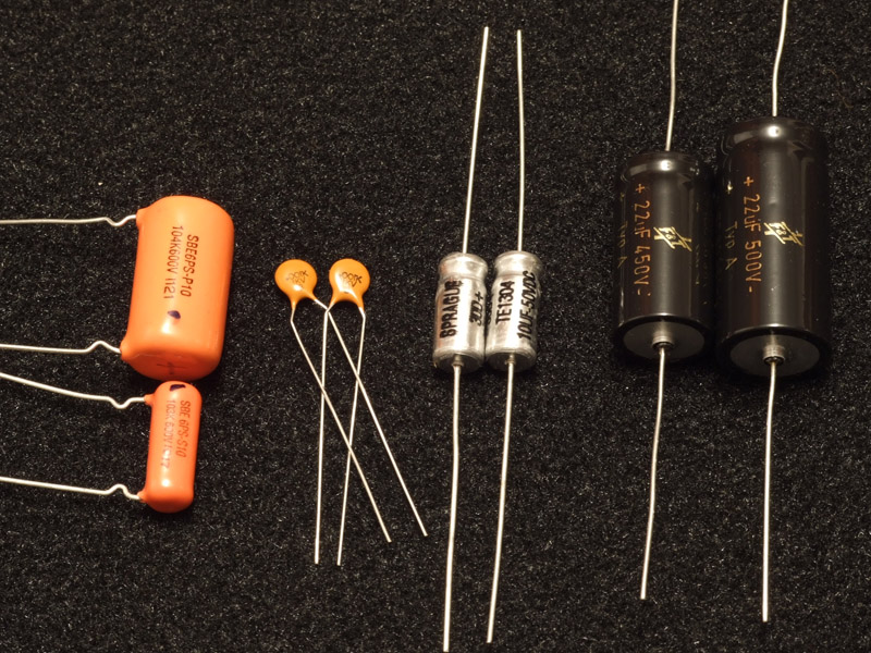

Подбор резисторов уже обсуждали ранее. Для данного проекта я выбрал следующие конденсаторы:
[img width=\\\'500\\\' src=\\\'http://diyfactory.ru/forum/uploads/img-2055-5ee0dce72d.jpg[/img]
1) Полиэстер SBE Orange Drop 6PS. Тут все понятно - такие стояли в оригинале.
2) Рыжая дисковая керамика Vishay 1kV. Сделано в Чехии, хм...
3) Электролиты в катоды - наилушее, что я из низковольтных электролитов пробовал - Sprague Premium (Vishay Little-Lytic TE Series).
4) Электролиты в фильтры питания - компактные F&T, как раз для формата небольшого преда.

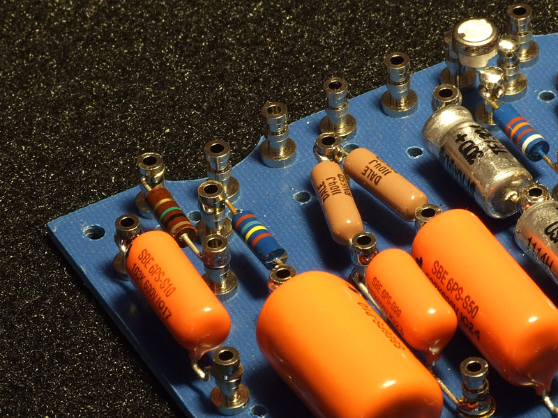

Попробовал тауновский инструмент для расклепывания турретов. Удобная штука:
[img width=\\\'500\\\' src=\\\'http://diyfactory.ru/forum/uploads/img-2056-45f332fa97.jpg[/img]
Плата в сборе:
[img width=\\\'500\\\' src=\\\'http://diyfactory.ru/forum/uploads/img-2057-bd0e80531c.jpg[/img]
Двухярусные турреты очень удобны, скажу я вам: две секции для пайки, детали чинно-благородно висят на одинаковой высоте. Одинарные турреты после них совсем не торт :)
[img width=\\\'500\\\' src=\\\'http://diyfactory.ru/forum/uploads/img-2058-0e51a1ac2b.jpg[/img]

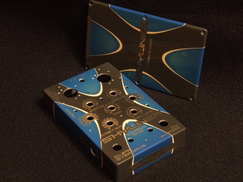

Небольшое продолжение по проекту. Залакирован и отполирован корпус:
[img width=\\\'500\\\' src=\\\'http://diyfactory.ru/forum/uploads/img-2141-640bd1da9e.jpg[/img]
