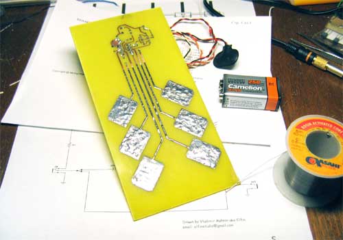

Переразвёл плату в SprintLayout (см. аттач), плату уже вытравил - скоро запаяю посмотрим что получится. :)
Единственный вопрос по схеме. Лепить динамик к этому устройству не очень хочется - как приладить что-то вроде линейного выхода или можно прямо с выхода этой штуки брать сигнал на преамп?

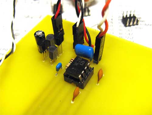

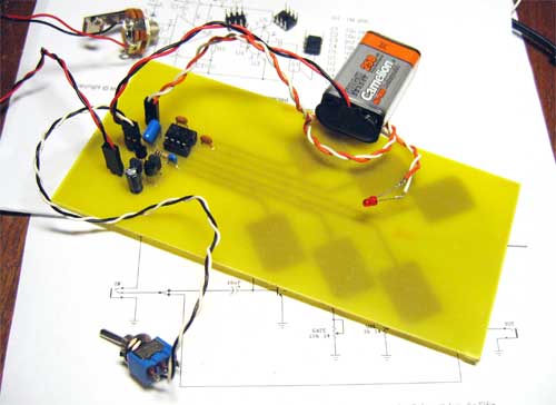

Продолжаем эксперименты. :)
Запаял то что было под рукой. Вместо BC547 поставил BC549 (аналог 2N5088 и наших КТ3102). По сути аналог BC547. Вместо BC557 - BC560C.
микрухи ставил всё что было под рукой. К553 УД1А пока не купил, не нашёл, не искал. :)
Вот что получилось.
Собственно результат. Аппарат хрюкает. Другое дело как, и насколько музыкально. :) Сложно оценивать то что неизвестно (кроме сэмплов) как работает и как этим пользоваться. :D
С разными операми вёдёт себя немного по разному (но будем искать оригинальную (или аналог) микросхемку - думаю действительно секрет в ней.
По крайней мере что-то похожее на нойз на этой штуке изобразить можно. Можно применять в озвучке кино (гул закороченной проводки космического корабля, шумы) или просто экспериментировать. :) Звук меняется в звисимости от того какие площадки закорочены и насколько сильно контактируют руки с площадками (насколько хорош контакт). Думаю хороша эта штука будет с хорошим дилеем, ревером, другой обработкой...
Добиться управляемного нормального электронного "потрескивания" от аппарата мне пока не очень удалось - больше нойзовое шумовое полотно такое получается  - примерно как на сэмплах. В общем будем искать нужные элементы продолжать поиски. :)
Повторюсь что было бы здорово прикрутить к этой штуковине линейный выход - кто сможет подсказать - был бы благодарен.
И какой нибудь фильтр этой штуковине не помешал бы - вроде как в синтезаторах аналоговых...
