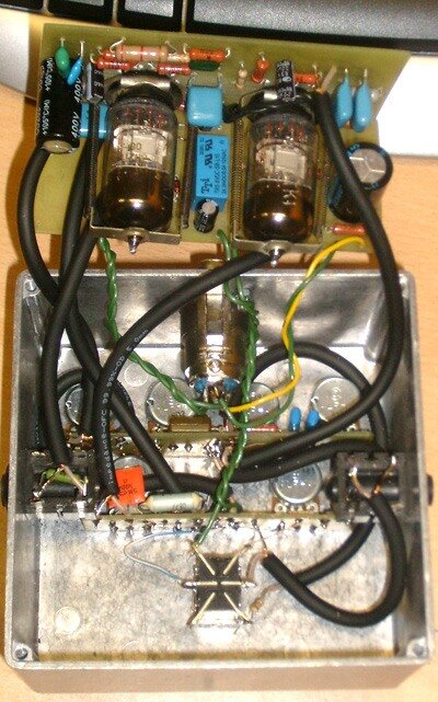

Собрал я таки всё. Вот фото
Но появилась одна проблема, не могу понять в чем дело. Педаль жутко фонит, и на большом уровне гейна появляется возбуд. Фонит даже на клине, такое ощущение что корпуса(экрана) вообще нет, хотя я притянул корпус к земле в одной точке, возле разъема питания.
Землю развел шиной, петель нигде нет. В платах ТБ, земля не касается корпуса. Для ручек гейна, клина и ТБ, земля соответственно разная, от тех каскадов которые нагружают.
В чем еще может быть проблема, подскажите плиз, у кого какие соображения?
По описанию все правильно сделал.
Но вот фото интереснее. Если нужна экранировка проводов, то сигнальная земля (особенно на входе) и экран не должны быть одним и тем же. Экран нужно взять с корпуса или центр. точки. Сигнал и землю пустить двухжильным проводом. А так ты ловишь весь мусор на вход сигнальной земли. Поправьте меня если я не прав  :(
Во-вторых, экранированных проводов слишком много, более чем достаточно заэкранировать входной и идущий со средней точки гейна.
Тоесть идущие на гейн и клин от первого каскада экранировать не обязательно. А со средней точки клина делать экран? Выходной, идущий на ТБ, сигнальный провод тоже оставить без экрана?
foxyxof911, по схеме БП на резистор R11 шунт электролитом обязателен, на 10 мкФ сгодится.
Да, это я действительно сглупил чегото(((
Педаль по мотивам ENGL Screamer 50
« Ответ #15 : Апреля 29, 2011, 03:16:49 pm »
foxyxof911, повторных проблем с фоном, но уже в меньшей степени, ...следи за проводом накала, он должен пройти в самом удаленном месте от цепи Gain и входа.
Возбуд это ПОС, где-то есть неподалеку расположенные элементы одного баллона.
Экранированный кабель с входного гнезда на плату, с платы на Gain перегруженного канала, с Gain'а на плату, ...все, их только три, остальные - витая пара.

foxyxof911, возбуд только по сигнальной цепи, накал тут боком, он может только фонить в 50 Гц. Ищи места, где близко расположенные детали числятся обвесом каскадов в четной последовательности. Т.е. если нагрузка (резистор) второго каскада наведется на 1М резистор входного гнезда, то при достаточном усилении схватишь возбуд. Аналогично, если последний каскад, его ТБ наведет на входные элементы третьего - схватишь возбуд. Если вообще выход наведется на вход, пищать будет сразу, ...число каскадов в этой петле четное, сигналы складываются.
Вот кому-то уже показывал разводку земли рабочую: img-1075-a15b2d8533.gif
« Последнее редактирование: Апреля 29, 2011, 03:37:15 pm от Beermonza »
foxyxof911
« Ответ #18 : Апреля 29, 2011, 03:49:53 pm »
Спасибо за инфу.
Ты мне эту картинку скидывал в теме про усил на квартете 6п14п-ев. Я кстати землю развел именно так. Для большей надежности решил все сигнальные провода в экране сделать.
Но тут теперь нестыковка. Землю я вообще нигде от корпуса не брал
Опятьже, если земля шиной и центральные точки на каждый каскад свои. От разъема питания что-ли тянуть. Помоему глуповато, также как и брать землю от корпуса. Корпус какраз и выполняет роль экрана от внешних наводок, и получается я часть их схвачу на землю первого каскада(поверхностные токи еще никто не отменял).
Я прав?

Корпус металлический, ни к чему не подключенный - антена, он поймает весь мусор и пропустить дальше в схему. Если его заземлить, то все наводки уйдут по нему в землю (по цепи заземления здания), или замкнутся с чуть меньшим эффектом на его мизерном сопротивлении. Если корпус заземлить у входного гнезда, то все наводки пойдут по шине от слабого каскада, внося мусор в тракт, который будет многократно усилен. Кто-то считает, что слить наводки с датчика гитары важнее, и именно этот фон существенен. Таким образом, наводка с гитары идет по кабелю, на корпус прибора и не попадает в тракт. Пока нет реального заземления, это хоть какой-то способ снизить фон, тем более с синглов.
Как только подключаешь хороший хамбакер и применяешь медную шину достаточного сечения, так эффективнее становится заземление корпуса у первого электролита фильтра питания анодного напряжения, ...если еще есть заземление в сети питания, то вообще в тракте гуляет только тепловой шум ламп.
