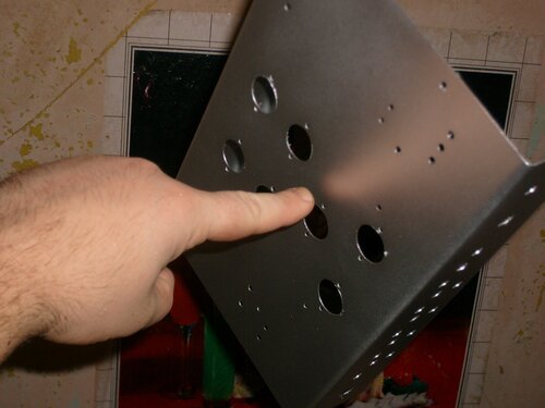

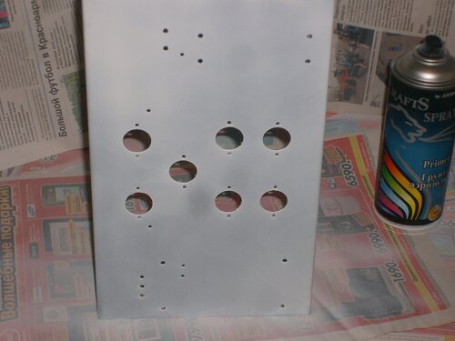

Для начала я разобрал, чтобы освободить шасси. Сделал несколько отверстий под дополнительные стойки, и зачистил края и те же отверстия бормашиной.
Потом зачистил поверхность наждачной бумагой(единичкой) и обезжирил ацетоном.
Следующим этапом начал грунтовать. Грунтовка - недорогой аэрозоль, типа как краска в баллончиках, название не помню, главное что по металлу.
Нанес ее в три тонких слоя, с промежуточным подсыханием слоев в 10 мин.
Затем подсушил около часа, чтобы грунт стал не липким на ощупь, и принялся к покраске. Эмаль использовал тоже аэрозоль, серебристый. Также нанес три тонких слоя. В итоге получился цвет серебристый металлик.
Сохнуть всё это дело будет около суток. Но лучше подольше, ибо слоев грунта и эмали прилично.

Ага. Только попытки с третьей, т.к. опыта в покраске большого нет. Подтеки часто получались, и приходилось ацетоном всё смывать и заново наносить грунт. Потом приноровился, и у же когда эмалью покрывал, всё прошло успешно, с первой попытки.
С тыльной стороны покраска не очень ровная вышла, остались ворсинки от тряпки, которой я смывал неудавшиеся слои.

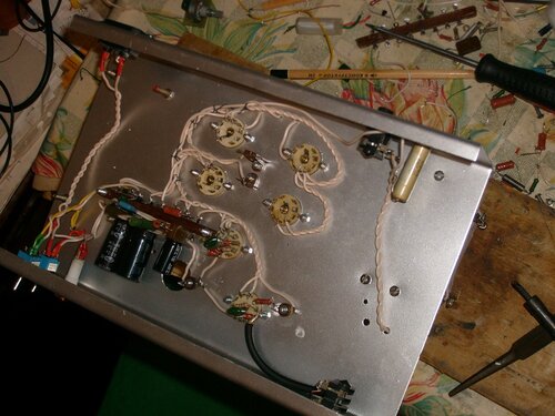

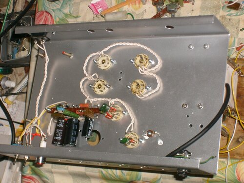

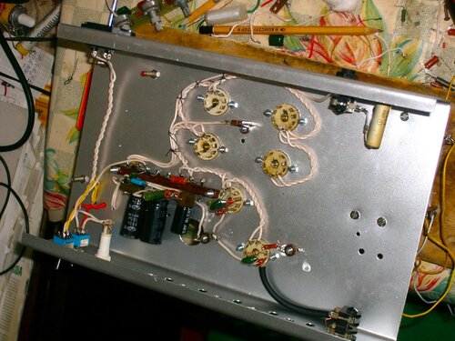

Вот начал продолжать дальше собирать.
Вначале собрал БП на одной стойке с 8ю лепестками. Получилось очень компактно и аккуратно, при этом доступ к деталям нормальный. В случае доработок или замены деталей в БП, не придется разбирать половину всего.
Затем установил панельки под лампы, и развел накал. Для накала ламп выходного каскада и преда, накал завел отдельно.
Потом развел землю, для каждого каскада и выхода отдельным проводом.
Сегодня вечером займусь разведением питания.

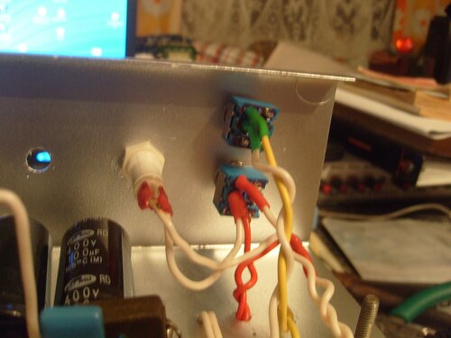

foxyxof911, отличное начало. Небольшой совет: пользуйся ПВХ трубками для изоляции силовых выводов, всегда продевай провод сквозь отверстие, если оно есть на лепестке/клеме. Так на гнезде питания, на провод изолирующую трубку, просовываешь провод в отверстие клемы, зпаиваешь, трубку натягиваешь на место пайки, пока теплое, чтобы ПВХ принял форму. Это касается и тумблеров. Так меньше вероятности влезть в опасное для жизни напряжение, да же еще потому, что это не короб, запросто пальцы влезут сбоку, если вдруг забудешь и начнешь вертеть шасси во включенном состоянии, что часто происходит при налаживании схемы.
Будь внимательнее, и удачного тестирования!

foxyxof911
Хм, ...всматриваюсь в монтаж и заметил пру ошибок. Резистор 1М, утечка сетки первого каскада, распаян на панельке, ...перенеси на входное гнездо. Катодный резистор подпаян на клему, которая на корпусе шасси - это ошибка, ...шасси не должно быть проводником, только в одном месте оно касается с минусом схемы. Займись теоретической разводкой каскадов, в графическом редакторе, или на листке бумаги, иначе потом не оберешься шумов и возбудов.
« Последнее редактирование: Января 28, 2011, 08:12:41 pm от Beermonza »

вместо пвх трубки есть же турмоусадка. Пользуюсь на ура, особенно если использую провода с изоляцией плывущей от нагрева.
На счёт земли, из личного опыта - 2 точки вполне можно использовать, если входное гнездо металлическое. Ни шумов ни фонов нет даже на хайгейне. Главное в этом деле петель не наделать.
« Последнее редактирование: Января 28, 2011, 11:24:00 pm от od-5 »
Простой гитарный усилитель на квартете 6п14п ев
« Ответ #9 : Января 29, 2011, 01:36:40 am »
Не знаю, мне термоусадка не в кайф, если что, фиг снимешь, нужно резать вдоль. ПВХ применяю регулярно, можно много раз пользоваться одними и теми же кусочками.
ПВХ 2 мм на тонкий провод и выводные детали, типа резистору удлинить ноги или конденсатору WIMA, он же для тумблеров (таких же как у foxyxof911), насаживаю сразу после пайки, пока не остыла;
ПВХ 3 мм на лепестки панелек ламп и на любые другие, ...те же контактные панельки;
ПВХ 4 мм на широкие клемы переключателей/кнопок, на сетевые гнезда.
Хочешь или нет, по шасси в заземление стекает ток трансформаторов, образующийся благодаря паразитной утечке через емкость "первичная -> магнитопровод", если шасси является проводником, то поймать тем более в первый каскад гул можно запросто. Поэтому нужно чтобы весь преамп был распаян на собственную шину, которая заземлится у последних каскадов в ту же самую точку что и первый электролит фильтра питания анодного, и с этой же точки в третий контакт гнезда сетевого питания идет толстый кабель, это заземление, и шасси имеет только один контакт в одной точке. Раз гнездо входа пластиковое, то вариант только такой.
« Последнее редактирование: Января 29, 2011, 01:49:09 am от Beermonza »

Ок. Резистор утечки первого каскада перенес на входное гнездо. Про катодный резистор первого каскада, он анодный)). Видимо не фото плохо видно, но стойки эзолированные. Корпус у меня по всем правилам падает на землю только один раз, рядом самим БП какраз у первого электролита(на фотках не видно).
Кстати и я воспользовался термоусадкой)) Неоказалось под рукой ПВХ.
« Последнее редактирование: Января 29, 2011, 02:54:57 pm от foxyxof911 »
« Ответ #11 : Января 29, 2011, 06:20:11 pm »
foxyxof911, нет, на фото все прекрасно видно, это я полусонный криво посчитал выводы и не обратил внимание на зеленую пленку.

Вот как ты говорил, я заизолировал клеммы.
