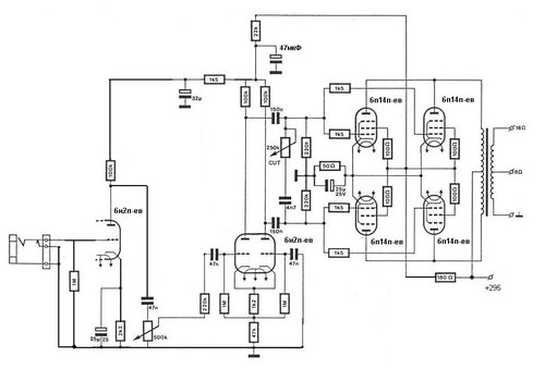

Всем доброго времени суток. Я собрал оконечник на четырех 6п14п-ев, послушал, звук не плохой. На слух, он свои 25-28 ватт вроде бы держит. Решил мощность замерить на эквиваленте нагрузки 8 Ом. Подключил генератор, выставил 200Гц.
Переменное напряжение на нагрузке, без явно заметных искажений было 19.8 вольт. Ручкой громкости начал прибавлять потихоньку, напряжение стало падать и аноды в лампе заметно краснеть(было видно в окошки).
Вначале думал в фазоинверторе дело, смотрел на осциллографе сигнал(с двух плеч одновременно). Сигнал абсолютно симметричен.
Еще грешил на возбуды, пробовал увеличивать резисторы вторых сеток до 510 Ом, тоже не помогло.
Отсюда родились вопросы, так как я с таким не сталкивался и большого опыта в построении ламповых усилителей нет:
От чего это может происходить и как с этим бороться?
Может стоит кинуть петлю ООС?
Или может это нормально, и просто стоит придушить сигнал перед фазоинвертором, ведь рассчитываемую(+/- лапоть:)) мощность он выдает.
КТР выходного транса под нагрузку 8 Ом = 22;
Схема:

В окошках то скорее всего раскаляются вторые сетки. Какое анодное и сеточное напряжение на включенном усилителе? Вообще нужно исследовать нет ли возбуда по вч.
Усилитель 4х6п14п-ев. Раскаляются аноды.
« Ответ #2 : Января 14, 2011, 06:56:14 pm »
foxyxof911, если правильно увидел, там цепочка пот 250K+4n7 после фазика следом, в топку ее. Оба анода фазика между собой через 47 пФ соедини.

Да, именно внутри. Завтра всё обмеряю и выложу. Еще вопросик, как можно протестить на возбуд по ВЧ? Осциллограф есть только софтовый, явно не прокатит.
Аноды вообще это внешние электроды, т.е. не в окошко анода нужно смотреть.
Всем извините. Краснеют вторые сетки а не аноды.
Товарищи модеры, если можно подправите тему плз.

foxyxof911, ты случаем не перепутал на панельке контакты второй сетки и анода? ...я, когда начинал, спутал, та же картина была, есть звук, и красные сетки в окошках, ...проверь еще разок.

на всех четырех сетках 292В
анодное 292В одного плеча и 293В второго плеча
при включении анода, напряжение с диодного моста проседает с 325 до 295В
« Последнее редактирование: Января 15, 2011, 09:25:47 am от foxyxof911 »

Спасибо за совет. Я убрал цепочку переменнника и кондесатора между первыми сетками двух плеч. Нагрев сеток уменьшился, но всетаки остался.
Дальнейшие мои изыскания привели к тому, что при уменьшении или увеличении частоты задающего генератора, выходящую за пределы АЧХ выходного транса, сетки начинают греться.
Еще раз повторюсь, в состоянии покоя усила всё в порядке.
Думал всё дело в перегрузе фазоинвертора, что он потом выдает не противофазный сигнал. Уменьшил сопротивление анодных резисторов фазоинвертора до 56кОм. Никчему не превело. Накал сеток стал меньше только при введении кондера между левым и правым плечем выходника, при этом как я понял уменьшился уровень гармоник поподающих в одну фазу между плечами усила.
Но это не выход, потомучто я понл что это возбуд. Определил случайно:
Включив усил на эквиваленте нагрузки с сигналом от генератора, замтил, что при максимальной мощьности, при прикосновении тестера к выходной обмотке, изменяеется тон гудения транса(еле заметно, случайно услышел).
Отсюда вопрос, как боротся с вобудом и почему он явно проявляется только на максимальной мощности усила. Без подачи на вход, сигнала от генератора, возуд не проявляет себя никак при любом положении потенциометра громкости. Без воткнутого джека, вход не падает на общий.

foxyxof911, попробуй увеличить номинал антизвонных резисторов в первых сетках до 3K. Вот по схеме есть еще точка, в которую приходят все резисторы вторых сеток, туда нужна емкость порядка 10 мкФ относительно земли. Аноды фазоинвертора обязательно соедини конденсатором на 47 пФ.
Если это гитарный усилитель строится, то 150n проходная пленка в фазоинверторе - это многовато, хватит и 47n.

Спасибо за совет, ввел кондер на 51 пФ между анодами фазоинвертора, вторые сетки стали меньше греться, возбуд по ВЧ исчез.
Выведение дополнительных конденсаторов от земли в точку соединения резисторов вторых сеток ни к чему не привело.
При увеличении резисторов вторых сеток с 100 Ом до 470 Ом, тоже немного получше, но на слух вроде бы мощность снижается, больше перегруза на оконечнике становится. Такое возможно?
Антизвонные резисторы пока не пробовал увеличивать, сегодня вечером займусь.
И всетаки вторые сетки все равно греются, когда начинают перегружаться лампы выходного каскада. Хоть теперь и заметно меньше. Это видимо из-за наводок, попробую вечером получше землю развести, может что изменится.

foxyxof911, я скорее всего не увидел четкого описания в каком режиме проверяется усилитель, или на максимуме выходном мощности или в перегруженном режиме, что абсолютно разные вещи. Естественно, при перегрузке каскада, токи вторых сеток приближаются к токам самого анода, это и вызывает их покраснения. Понятно, что в таких режимах лампы мрут за год, но это считается оправданным с точки зрения звука.
Чтобы удостовериться в правильном режиме, нужно замерить ток анода и сетки в режиме покоя. Если они в норме, и Raa, приводимое выходным трансформатором, соответствует этому режиму, то все должно быть в порядке, ...а перегруз - само собой будет разогревать, читай убивать лампу быстрее ее естественного старения.

КТР для 8 омной нагрузки = 22
В режиме покоя:
Общий анодный ток четырех ламп = 190мА
Ток вторых сеток не более 8мА

foxyxof911, 190 мА на 4 лампы, т.е. по 47 мА в режиме покоя? ...это из справочника на однотакт, или двухтакт в режиме А, много мощности с него не снять, а на баллон уже предельное рассеивание 14 Вт. Переходи на АВ, ток анода каждой лампы в 28-30 мА.

Beermonza я пользовался вот этими справочными данными:
http://vt-tech.eu/ru/articles/lamps/56-6p14p.html
Оконечник усилителя был полностью скопирован от комбо VOX AC30. Режимы такие как и в справочнике, только под четыре лампы.
На сколько я понял, для изменения класса из A в AB, нужно увеличить катодный резистор автосмещения, и у выходного транса должен быть КТР больше?
Просто мне не попадались справочные данные по двухтактам на 6п14п класса АБ. Видел правда схемы на квартете EL84, где у выходного транса КТР был около 27, как для пары 6п3с. И кстати такой выходник имеется.
