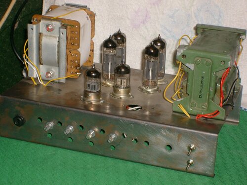

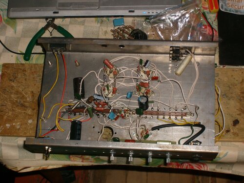

Вот и фотки.
Монтаж - точка в точку.
Все межкаскадные связи и питание после выпрямителя выполнены моножилой.
ТБ выполнен на печатной плате.
Сильно за монтаж не ругайте. Это черновой вариант. Теперь я буду его полностью разбирать, красить шасси, делать лицевую панель. А потом собирать заново, ровненько и красиво.

Монтаж ой-йой-йой просто, пусть и "макет", но нацеплять возбудов можно везде и в любой полосе частот. Сразу нужно продумать расположение деталей и проводов, накальное питание скрутить в витую пару, завести с тыла. Грамотно выполненный монтаж - залог успеха при повторении конструкции.

То, что сетки красные сразу, это скорее всего возбуд, ...у меня в режиме покоя по 342-347В на аноде и вторых сетках. Смещение автоматическое. Ничего не краснеет. Нужно перепаять все по правилам и еще разок все проверить/замерить по режимам. Не люблю макеты, они "врут" в ламповой технике, думаю, понятно почему, ...с транзисторами/ОУ можно как угодно.
