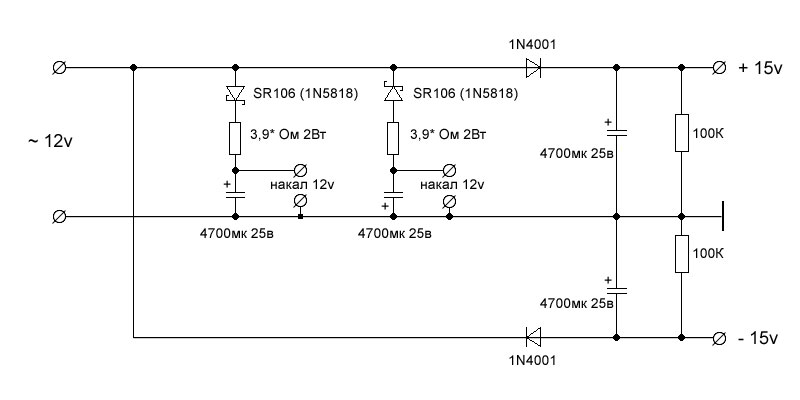

Да, действительно, извиняюсь, что-то второпях написал про диодный мост не верно. Есть такой вариант:
[img width=\\\'500\\\' src=\\\'http://diyfactory.ru/forum/uploads/img-1645-6e029fbfa8.jpg[/img]
« Последнее редактирование: Июня 02, 2010, 08:12:54 pm от Beermonza »

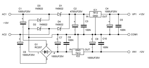

« Ответ #10 : Июня 02, 2010, 07:20:23 pm »
Еще вариант с двухполупериодным выпрямлением
« Последнее редактирование: Июня 02, 2010, 07:27:15 pm от KMG »

« Ответ #11 : Июня 02, 2010, 07:21:35 pm »
Что-то меня опять по ходу переклинило, второй полупериод не будет работать, ...нужно поменять полярность электролита, ...подправил.
