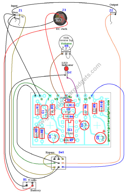

Может вопрос и ламерский, но собрал microamp по схеме:
Кнопка 3PDT. единственно, собрал без разъема под БП.
Вместо C5 15uf, поставил 22uf.
А вместо R1 22M поставил сначала последовательно 3 резистора 10+10+2. потом выпаял, и оставил 10М на 1Вт (такой дали в магазе, не досмотрел). субъективно стало может меньше щелкать, а может ничего и не изменилось.
Щелчок не громкий, но все же он есть, и при включении и при выключении.
Должен он быть или нет? На моем Radial Tonebone щелчка нету абсолютно. Может распайка 3PDT неправильная?
Собрал MXR Microamp, щелкает при переключении

а 2М потом  я запаял не на провод земли. а на оранжевый на картинке.
« Последнее редактирование: Ноября 22, 2009, 06:29:50 pm от Stenly »
« Ответ #8 : Ноября 23, 2009, 05:58:52 pm »
Вот так припаял резистор?

ну на всех схемах 22
http://i230.photobucket.com/albums/ee68/ar...croamp_vero.gif
http://www.diystompboxes.com/pedals/schems/microamp.jpg
вот оригинал:
[img width=\\\'500\\\' src=\\\'http://img1.liveinternet.ru/images/attach/c/1//50/852/50852866_M133a.jpg[/img]
может увидишь, если ли там 22М

а может просто распайка 3PDT косячная?
может распаять по такой схеме?
[img width=\\\'500\\\' src=\\\'http://img.photobucket.com/albums/v75/kev93_10/3pdt-wiring_png.png[/img]
