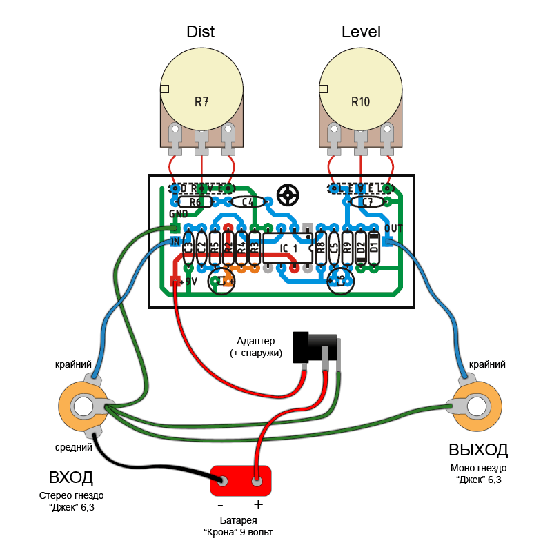

Я новичок в этом деле, помогите советом! Я вытравил плату и припоял все детали, помогите как припоять вход, выход, переключатель, крону под батарейки, а то мне кажется что я что-то не то напоял.............просветите нуба :(
Помогите с MXR Distortion Plus!
« Ответ #1 : Октября 31, 2009, 05:05:54 pm »
Ссылку на печатку давай, посмотрим как там расположение выводов.

« Ответ #2 : Октября 31, 2009, 05:11:10 pm »
Вот

« Ответ #3 : Ноября 01, 2009, 11:20:08 pm »

« Ответ #5 : Ноября 02, 2009, 04:29:03 pm »
А можно еще вопрос......что есть адаптер?  :rolleyes:   Он работает как переключатель или как?
« Последнее редактирование: Ноября 02, 2009, 04:30:49 pm от DarkRaven »
srg_ua
« Ответ #6 : Ноября 02, 2009, 05:42:45 pm »
Деталь обозначенная на схеме ка "адаптер" на самом деле гнездо для его подключения  :) .Само гнездо действительно имеет функцию переключения , при подключении адаптера питания отключается питание от батареи , предохраняя ее от повреждения .Очень разумний поступок Beermonza , самодельщики обично етим принебригают .
« Ответ #7 : Ноября 02, 2009, 07:44:33 pm »
Вот так выглядит это гнездышко для адаптера: http://www.chipdip.ru/product0/463130296.aspx ...на всех примочках заводских оно есть. Только я бы все же поставил фильтр на внешнее питание, как в этой теме: http://diyfactory.ru/forum/index.php?showt...findpost&p=9123

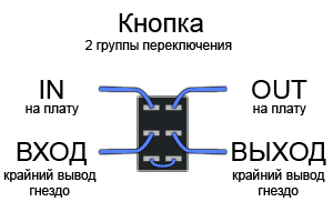

А вот распайка байпасса (переключение "Чистый-Эффект"):
...я не показал на первом рисунке, просто подал от гнезд на эффект, обычно, новички путаются с кнопками и бросают дело, ...а так просто на прямую уже можно хоть так-то запустить примочку и проверить работоспособность.

« Ответ #10 : Ноября 02, 2009, 09:30:01 pm »
То есть провода не напрямую от платы к гнездам а , та сказать, они через переключатель идут?
« Ответ #11 : Ноября 02, 2009, 10:46:42 pm »
Ага, ...я сначала показал схему простейшего подключения, затем кусок на переключение, ...если первый работает, то можно проделать апгрейд с кнопкой. Просто режешь пополам синие провода и подпаиваешь кнопку.

Все собрал. Но, когда я переключаю переключатель пропадает звук, хотя без переключкения звук нормально идет через примочку....в чем может быть дело?
« Ответ #14 : Ноября 05, 2009, 09:31:20 pm »
Если кнопка с фиксацией и перемычка на самых нижних есть (внимательно смотри рисунок кнопки), то все должно работать, без вариантов.

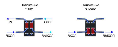

« Ответ #16 : Ноября 06, 2009, 08:08:16 pm »
Не имеет значения тумблер или кнопка, главное переключаются ли правильно контакты, вот так внутри они переключаются:
... красным цветом показано соединение в двух положениях. Бери тестер, ставь на измерение "Ом", щупы в контакты по двум положениям, если между контактами, где отмечена красная полоса, тестер показывает 0 Ом, т.е. замыкание, значит все в порядке, если не реагирует, значит контакта нет, ...если по первой картинке все выполняется, переключай тумблер, проверяй второе положение.
