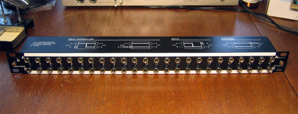

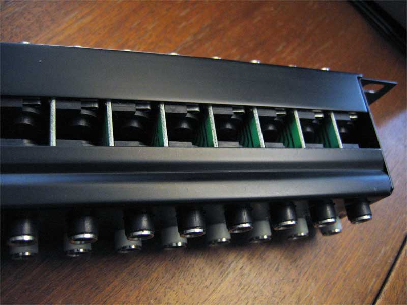

На днях подвернулись патч панели Neutrik NYS-SPP-L по очень привлекательной цене. Купил три штуки, спешу поделиться фотографиями внутренностей и устройством.

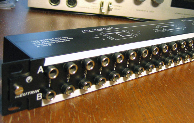

Внешний вид:

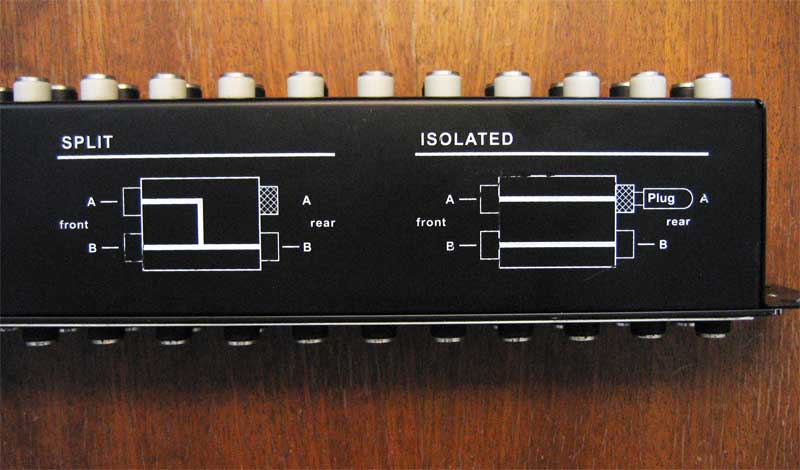

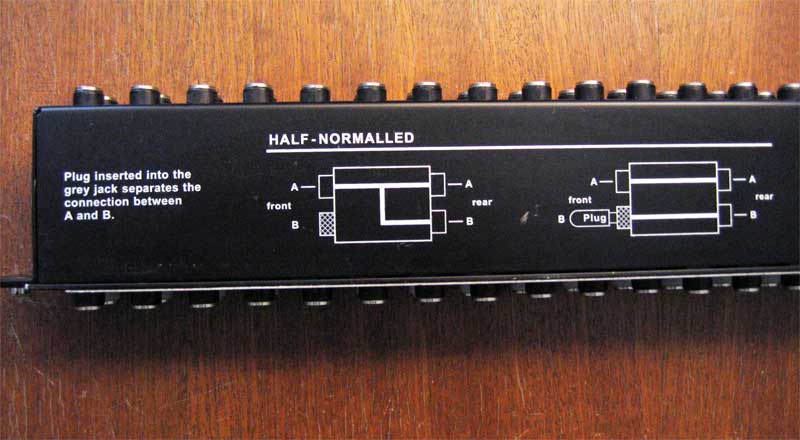

Блок схема комутации каналов. Предусматривает несколько видов коммутации:

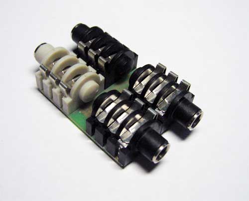

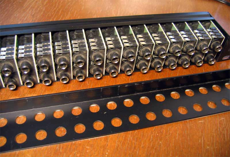

Каждый из 24 каналов представляет из себя кассету из разьёмов и платы. Никаких активных компонентов.
Кассеты есть в каталоге Neutrik, там же есть и размеры плат и прочая информация (включая мануалы по использованию патч панелей).

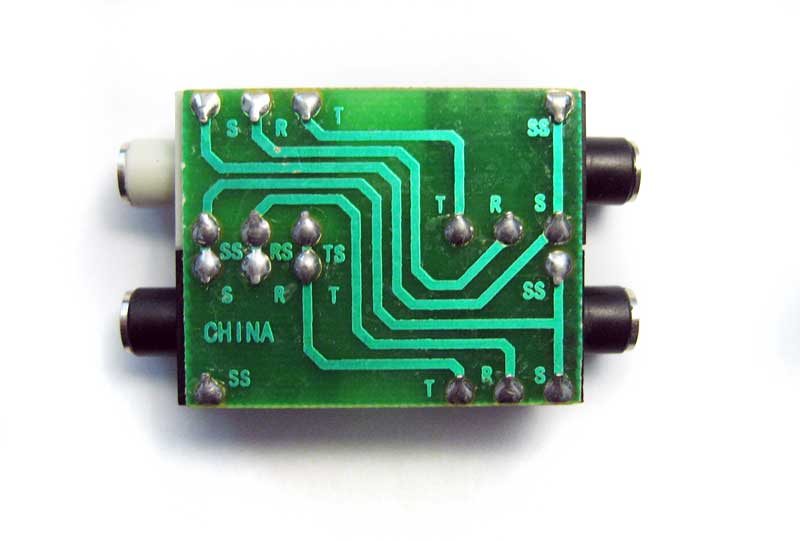

Собственно плата. Как видим бюджетный вариант изготовлен в Китае. :) По аналогии можно изготовить самодельные блоки и организовать самодельную патч панель на необходимое количество каналов.
Цена новой такой патч панели около 50 долларов, так что стоит ли заниматься подобным самодельным устройством - вопрос который каждый решит для себя. :) По крайней мере можно взять на вооружение подобную плату для организации коммутации внутри прибора, или в случае если нужен простой пассивный сплиттер.
В общем штука очень удобная для организации коммутации приборов в реке, особенно в тех случаях когда есть несколько вариантов подключения приборов, в разной последовательности, есть необходимость оперативной перекоммутации и т.д.
Если есть необхоимость - могу перерисовать схему платы в СпринтЛейауте и выложить в архив.

Нормализация - это нормальное состояние контактов, когда в них не вставлены разъемы (здесь и далее я имею в виду разъемы патч-перемычек). Поясню:
В патчбее 2 ряда: верхний и нижний. На верхний ряд чаще всего заводятся выходы (микрофонные линии, выходы приборов и т. п.), на нижний, соответственно, входы. Допустим, у нас в студии есть 24 микрофонные линии. Тогда разумно было бы сделать так, чтобы они автоматически приходили на 24 микрофонных входа пульта. Если у нас нормализованный патчбей, то в этом случае все соединения происходят автоматически, поскольку в таком патчбее верхний ряд в нормальном состоянии соединен с нижним. Но если в такой патчбей вставить разъем, то в зависимости от конфигурации может произойти следующее:
1. В полностью нормализованном патчбее соединение между верхним и нижнем гнездами разорвется независимо от того, куда вставлен разъем (в верхнее гнездо или в нижнее).
2. В патчбее, нормализованном по нижнему ряду, если вставить разъем в верхний ряд, то контакты НЕ разомкнутся (то есть появляется возможность распараллеливать сигнал). Если же вставить разъем в нижний ряд, то контакты разомкнутся, таким образом не позволяя на один вход включить несколько выходов.
3. В патчбее, нормализованном по верхнему ряду, все в точночти наоборот с предыдущим. Я, честно говоря, таких не встречал на практике, поэтому не знаю, какую пользу они могут принести.
Есть еще ненормализованные патчбеи, в них верхний и нижний ряд никогда не замыкаются.
Таким образом можно сконфигурировать студию с помощью патчбеев так, что при отсутствии перемычек студия приходит в состояние "по умолчанию", что очень удобно.
Если что непонятно, спрашивайте :)
