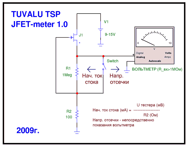

Привет всем!
Хочу предложить простенькую схемку для тестирования и отбора ПТ, в которой тестер работает только в режиме вольтметра:
[img width=\\\'500\\\' src=\\\'http://diyfactory.ru/forum/uploads/img-1236-0f416c160a.gif[/img]
1) Вольтметр - любой цифровой "китайский" тестер (у них входное R как раз 1МОм или более). Простой стрелочный не совсем подойдет, т.к. в режиме измерения U_отс он своим низким R_внутр сильно зашунтирует R 1МОм в истоке, т.е. мериться будет не U_отс, а напряжение З-И при каком-то вполне рабочем токе, хоть это будет и "микротоковый" режим. Впрочем, для отбора пар или сравнения экземпляров такой режим тоже сгодится.
2) Строго говоря, режим измерения U_отс в этом приборчике реализован не совсем корректно, т.к. при измерениях надо фиксировать ток стока на уровне 0,1мкА для буржуйских ПТ, 10мкА - для отечественных. Кстати, такой значительный разброс (100 раз!) в критерии того, какой же все-таки режим работы ПТ можно считаь отсечкой, косвенно указывает на то, что не стоит заморачиваться с гипотетическим "точным" измерением этого параметра. Важнее сравнение и отбор.
3) 1МОм можно поменять на тот R, который стоит в схеме, для которой вы отбираете ПТ, тогда отбор будет не по U_отс, а по рабочему U_з-и. Иногда это полезней.
4) Для ПТ с p-каналом следует поменять полярность батареи и вольтметра.
