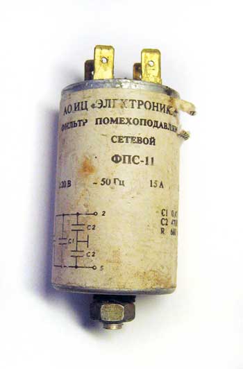

Наткнулся недавно на такую штуку - Фильтр сетевой помехоподавляющий (ФПС-11). Насколько я понимаю - служит для фильтрации сетевого напряжения.
Кто-нибудь сталкивался с такой штукой, применял? Нужная ли штуковина, можно ли как то применить с пользой?  B)
Фильтр сетевой помехоподавляющий.
« Ответ #1 : Июля 01, 2007, 07:47:52 am »
Ничего загадочного в этом приборе  нет, защищает от импульсных помех, нужно это  в гитарном преампе? Можно поставить, хуже не  будет,если хватает 15 ампер, на которые он расчитан. А вообще аналогичные фильтры есть практически в каждом современном устройстве, просто они собираются либо на плате (любой компьютерный блок питания, и т.д.) Либо в сетевом гнезде, они отличаются от обычных компьютерных наличием металлическогно корпуса в котором собственно  и собран этот фильтр.

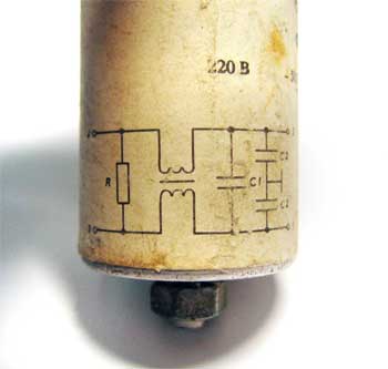

Этот фильтр в гитарном деле абсолютно безполезен. Сердечник трансформатора - а это обычно железо - не пропускает таких частот (порядка 100кГц).
Этот филтр больше нужен для того, чтобы из импульсника помехи не сыпались в сеть.
Конечно, если его поставить - хуже не будет (за исключением потери мощности на фильтре), но и лучше - тоже.
Это при условии правильного заземления. При неправильном заземлении Фильтр подаст на корпус среднюю точку от сети (смотри на два конденсатора с заземлением на схеме) чем может задушить фон в 50Гц, однако при вообще не заземленном корпусе на нем появляется потенциал в 110Вольт. И любое прикосновение к заземленному предмету карается электрическим ударом (попробуйте прикоснутся к незаземленному системнику компьютера и к батареи отопления одновременно- сразу поймете о чем речь :)_ ).
Мой выбор - не ставить подобные фильтры, если в схеме нету импульсного источника питания (ну или другого устройства уменьшающего коэф. мощности)
