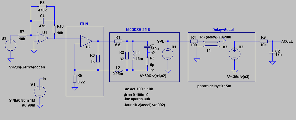

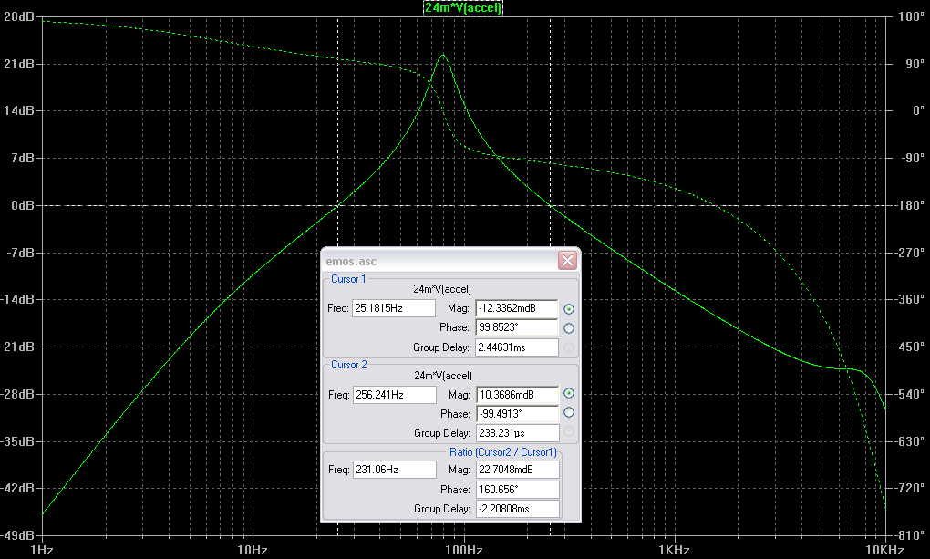

« Ответ #7 : Августа 27, 2009, 08:20:28 pm »
Посимил модельку. На входе регулятор тембра с подъемом нч +6дб/октава, потом итун, потом голова+датчик с задержкой, потом фнч-1 с частотой как у корректора. Глубина 22дб на резонансе, частоты единичного усиления 23 и 260 гц с запасом по фазе 80 градусов.
Схема модельки:

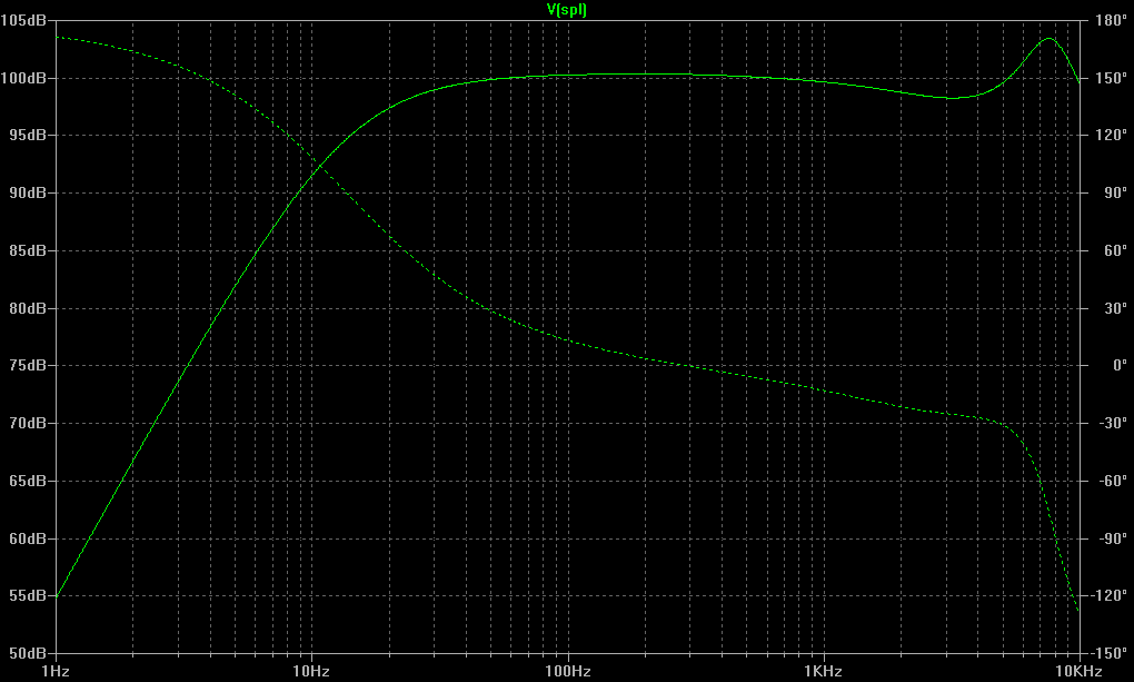

SPL при 1 ватте подводимой мощности на СЧ
[img width=\\\'500\\\' src=\\\'http://diyfactory.ru/forum/uploads/img-1168-18e6b17f5e.PNG[/img]
АЧХ петли ОС:
[img width=\\\'500\\\' src=\\\'http://diyfactory.ru/forum/uploads/img-1169-51bb054e78.PNG[/img]

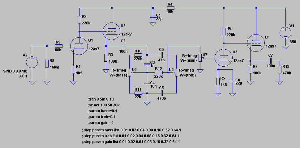

Пока что-то такое вырисовывается. Простенько и со вкусом. Надо только ее еще помакетить, возможно режимы подкорректировать...

« Ответ #12 : Августа 28, 2009, 03:14:39 pm »
Типичная ампеговская заморочка с верхом- советую перенести пониже)))
100p & 1n :D
ммм а вчем плюс катодного конденсатора во вторм каскаде (почему не в первом)??? :rolleyes:
Здесь я на трэс элиот ссылку давал)))
http://diyfactory.ru/forum/index.php?showtopic=570

« Ответ #13 : Августа 28, 2009, 03:56:56 pm »
Пониже - это можно. Кондера скорее всего не будет, что-то думаю такой запас по усилению нафиг не нужен.

« Ответ #15 : Августа 28, 2009, 04:28:56 pm »
А может и оставлю. В симе с ним лучшее рисует, гармоник больше))) Пока этот вариант мне нравится, надо макетить. А вот с верхом, действительно 100пик 1нф видимо разумнее.

« Ответ #16 : Августа 28, 2009, 05:25:33 pm »
Симлю сейчас вариант со 100пик-1нф. Какой развязочный резюк нч-вч лучше? Вроде и родные 120кОм хорошои и 220 неплохо :huh:

« Ответ #17 : Августа 28, 2009, 05:48:56 pm »
почему то мне 220-270 кило прильщают (практически) :D  :lol:

« Ответ #18 : Августа 28, 2009, 06:59:28 pm »
Угу, так и нарисуем... А еще уберем кондер из катода и уменьшим катодные в кп до 56к. Сча звук заслушаю из сима)
