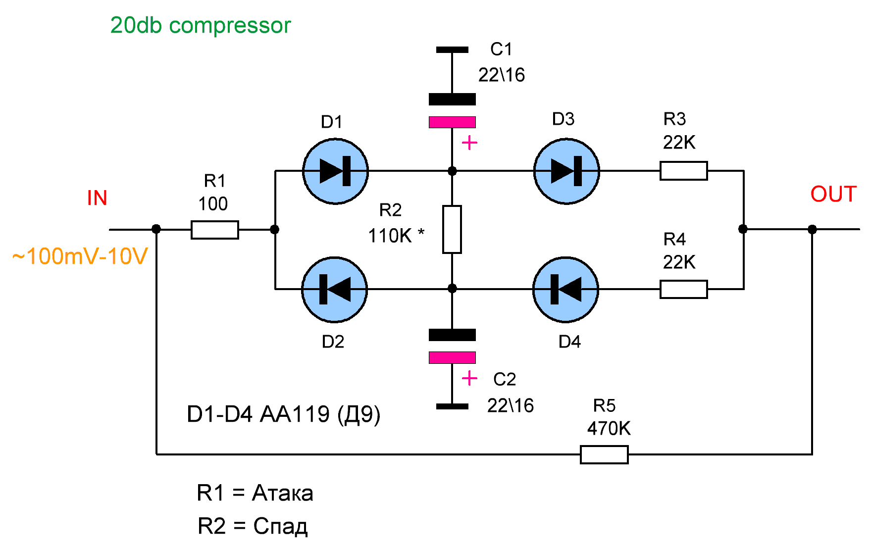

схема для компрессора (для раскачки нужен предусилитель с низкоимпедансным выходом) :
[img width=\\\'500\\\' src=\\\'http://diyfactory.ru/forum/uploads/img-1055-5e188431cc.GIF[/img]
Для бас-гитары подошёл идеально :) подключался к ламповому усилку (входное сопротивление около 1 мегаома), ну а звук мне почему-то URIAH HEEP напомнил :)

Очень необычная и странная схема, но нечто подобное я изобретал(не равно изобрел) в далекие политеховские годы, попробую... у кого какие мнения?

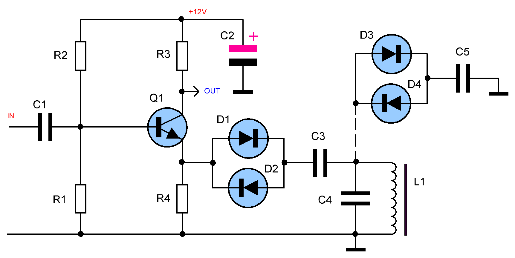

Вот ещё одна простенькая схемка в тему (сатуратор) :
[img width=\\\'500\\\' src=\\\'http://diyfactory.ru/forum/uploads/img-1082-4ec342fe8d.GIF[/img]
при должном старании поможет получить бас похожий по звуку как  в советских фильмах 70-80-х :rolleyes:

А что за транзюк, диоды? И номиналы резисторов конденсаторов?

А что меняет регулятор saturation , кроме виходного напряжения ? Возможно средний вивод потенциометра следует подсоединить к верхнему по схеме виводу ?
Я всегда думал , что сатуратор ето такая байда для производсва газировки :D . Ета схема емулирует насищение трансформатора ?

Эта схема эмулирует "насыщение динамика" то есть выход катушки из магнитного зазора, при котором падает отдача динамика, то есть происходит компрессия сигнала. В верхнем положении пота идет чистый сигнал, в нихнем ограниченный диодами. Ограничение там очень мягкое, за счет гирлянды германиевых диодов. Вообще то на картинке все написано (в тексте).

* А что за транзюк, диоды? И номиналы резисторов конденсаторов? *
А это и есть должное старание :)
Схемка требует небольшого преампа , например на полевичке или на лампе , тут уж у кого какие пристрастия и возможности (лично я например , ОУ в звуковых цепях уже давно не применяю :) )
Диоды германиевые , Д9 или импортные АА119
Транзистор можно кремниевый , и вот тут можно (и нужно) экспериментировать.
Звук будет зависеть как от типа транзистора ,так и от его коэффициента усиления , зависимости его входной нелинейности от уровня сигнала и сопротивления нелинейной проводимости диодов в цепи эмиттера и много-много ещё от чего.
Конденсаторы задают спектрально-амплитудные характеристики всей схемы и цепи спектрального скоса (при достаточно большом сигнале диоды из-за уменьшения своего сопротивления подключают конденсатор 100 n (номинал указан условно) к эмиттеру транзистора и совместно осуществляют подъём высших частот спектра).
Вообще же подбирается каждый номинал или деталь под конкретный инструмент (ведь музыкант :rolleyes:   , струны и звукосниматель :) обьекты сугубо индивидуальные :))
