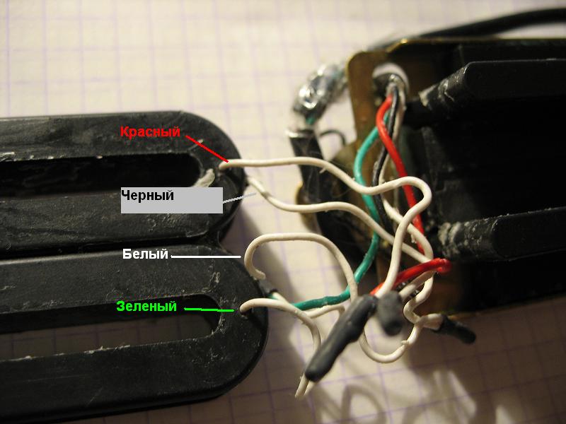

Случился апокалипсис, раскрутил я звучёк, и случайно перерезал в нём все провода, да + они там все чёрные :blink: . Короче я знаю, что один провод от катушек должен идти на землю, другой на сигнал, а два других должны спаяться между собой(я имею две катушки). Только вот одна проблема, не знаю, как они были спаяны, от каждой катушки торчит по 2 чёрных провода, и какой куда припаять, вот в чём моя беда :(
Скачал тот документик по ссылке, но как-то я ничего не понял :rolleyes:

« Ответ #10 : Февраля 09, 2009, 06:47:47 pm »
Сначала находишь провода от катушек- тестер будет показывать конечное сопротивление. Далее включаешь катушки последовательно на соплях, на выход датчика прицепляешь усилитель и проводишь паяльником (расположив его параллельно сердечникам) над датчиком параллельно короткой стороне. У правильно сфазированных катушек будет два пика фона примерно над сердечниками с явно выраженным провалом между сердечниками.

Alex025
Сейчас разберу свой X2N и отфоткаю, что куда идет ;)

« Ответ #12 : Февраля 09, 2009, 09:00:46 pm »
Фото: img-802-2ab1e12bc2.JPG
Разбирай свой звучек, клади как на фото и паяй :)

vlad4er
Спасибо, вроде спаял, звук пошёл :)
