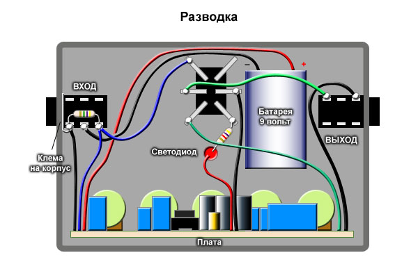

Хе-хе-хе, ...они в своём репертуаре. Байпас простейший. На рисунке понятней будет. Светодиод поставьте, ...всё же с ним понятнее, работает прибор или пропущен.

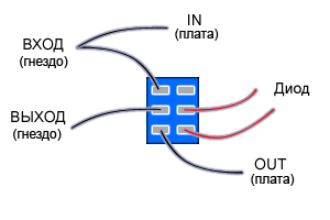

Нет, его подключают к батарейке через кнопку (вторая секция), последовательно с резистором. Ну, вот тут я показывал кому-то, оно так и будет:
[img width=\\\'500\\\' src=\\\'http://diyfactory.ru/forum/uploads/img-1365-2c47d16b69.jpg[/img]
Принцип простой. Кнопка переключает сразу обе свои секции. Одну Вы заняли под сигнал, вторую используете для светодиода. Просто берёте от батарейки "плюс", припаиваете проводком к красному светодиоду, а на второй вывод светодиода припаиваете резистор 4,7К. Второй конец резистора на кнопку, и с кнопки на "минус" батарейки. На рисунке видно как подпаять на кнопку. Если светодиод не горит, перепаяйте его другой стороной (поменяйте выводы).
Если кнопка с одной секцией (3 контакта), поставьте с 2-мя секциями (6 контактов). Обратите внимание на то, как подключён "минус" батарейки, ...через входное гнездо. Когда Вы вынимаете джек, прибор обесточивается. Нужны либо пластиковые гнёзда на 4-6 контактов, либо пружинного типа (как в статье сайта), но со средним контактом, т.е. "стерео".
